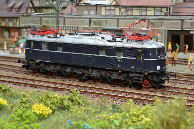

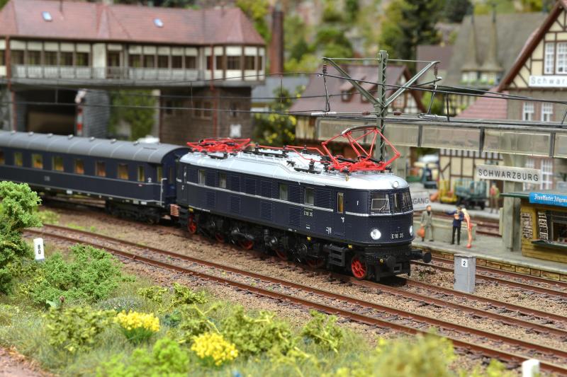

Tegenwoordig mag het volgende locje ook meedoen op Schwarzburg: E 18 35. Ik heb er net een lokpilot V 4.0 ingeprikt en ik moet zeggen: daar loopt deze loc geweldig mee. Stil, soepel, gelijkmatig. De ene of de andere loc met een lokpilot V 4.0, het is echt een wereld van verschil. De E 18 trok daadwerkelijk dit type wagen in de vroege jaren vijftig:

Mooie combinatie Ruud. Graag nog even het totaalplaatje met de bijbehorend rode speisewagen. Dank u

Ja, die E 19 van Flm is echt top. De blauwe versie zit in mijn verzameling. Ik speur op beurzen altijd naar de groene versie, maar die ze je zelden (en dan dus heel duur). Deze E 18 is van Roco; valt me ook helemaal niet tegen.

Het onderstel van de E18 is indrukwekkend, ook in model. Maar het plastic glimt wel erg. Dus er maar eens de kwast op gezet. Ook het dak een beetje behandeld:
