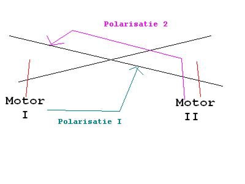

Zoals sommigen misschien een een oud draadje hebben gelezen is de polarisatie van een gewone wissel gelukt. Echter nu heb ik een nieuwe uitdaging, namelijk een Engelse wissel  (roco zonder bedding) polariseren in combinatie met 2 tortoise wisselmotoren.
Tot op heden nog geen succes (kortsluiting).
Nu heb ik een test gedaan met roco bovengrondse aansluiten en dit gaat goed. Wat me dan opvalt is dat de bekabeling voor de polarisie kruislings wordt aangesloten.
Klopt dit?
Zo ja, dan lijkt het me logisch om de tortoise op dezelfde manier aan te sluiten. Correct?
Fijne dagen,
Joost
Klopt dit?
Klopt, want met motor I bedien je de tongen die bepalen of je het puntstuk bij "polarisatie I" met de linkerwielen of met de rechterwielen passeert.
Het is eigenlijk gewoon hetzelfde als met een normaal wissel: De tongen aan het begin van het wissel horen bij het puntstuk aan het eind van het wissel.
Reinier
  • Berichten: 27240
    • Pagina van klaas
Re: Roco Engelse wissel & polarisatie & tortoise wisselmotor
« Reactie #3 Gepost op: 26 December 2008, 12:48:58 »
Helemaal correct. Het maakt niks uit met welke aandrijving je het wissel omzet. Het principe blijft hetzelfde, tongen links bewegen, dan puntstuk rechts polariseren. (en tongen rechts, puntstuk links)
Joost V
  • Berichten: 277
« Reactie #4 Gepost op: 26 December 2008, 12:56:35 »
Dank jullie wel. Heb de fout in mijn redenatie gevonden... Dacht dat rechter puntstuk bij rechter tongen hoorden  :-[     Dus niet :)
Nu is het duidelijk!
Ik ga weer aan de gang met de bedrading.
Joost

Even een update... Het gaat nu goed (zoals verwacht) :)
Joost
