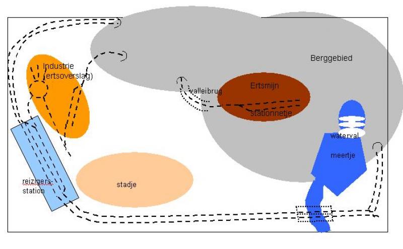

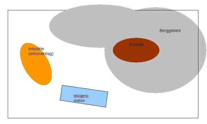

Je geeft aan dat je graag een gedeelte met bergen wilt, waar een ertsgroeve of ertsmijn aanwezig is. Daarnaast wil je graag een stationnetje/overhevelingsplek waar de ertstreinen naar toe kunnen. Tenslotte wil je ook reizigerstreinen laten rijden. Met deze ideeen zou je bijvoorbeeld een abstracte schets kunnen maken zoals het volgende voorbeeld:
Dit zijn de belangrijke elementen die je graag wilt hebben. De indeling staat nog vrij, maar zo kun je gaan kijken hoeveel ruimte je aan elk onderdeel wilt geven enzo.
Op basis hiervan kun je gaan kijken hoe een het spoor hierin kan worden gezet. Een voorbeeld: "
Blijkbaar is in dit berggebied een rijke ertsader ontdekt. De productie van de ader groeide snel en trok veel arbeiders aan. In de loop van de tijd ontstond er een klein stadje aan de voet van de berg dicht bij het schone bergwatermeertje. Verder is er een eensporig lijntje aangelegd door de bergen en over de dalen om de arts in het dal te krijgen. Het stadje groeide en kreeg een aansluiting op het spoor...
Iets meer uitgewerkt zou dit er bijvoorbeeld alsvolgt uit kunnen zien:
Er is een klein stationnetje gebouwd in de bergen die al slingerend naar beneden loopt. In het dal is een overslagplaats om het erts op de grotere treinen richting de hoogovens te zetten. Bij het stadje is een klein doorgangsstationnetje gebouwd (niet veel wissels
). De tweesporige hoofdrijbaan gaat over de bergrivier en verdwijnt achter de bergkam. Bij de overslagplaats ligt een simpele verzorgingsplaats voor de treinen (draaischijf).
Onder de berg heb je ruimte voor een schaduwstation zodat je verschillende treinen tijdelijk kunt stallen.

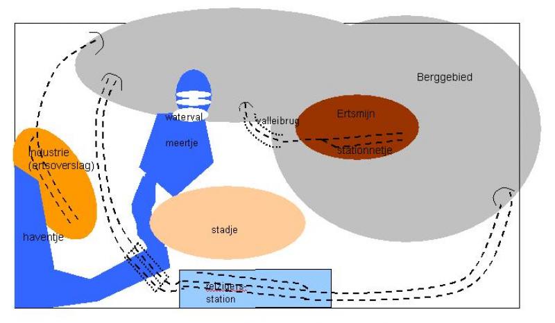

Een andere variant van de uitwerking is bijvoorbeeld de volgende:
hierin komt het bergriviertje bij een grotere rivier waar ook een overslaghaventje ligt. De erts uit de bergen wordt hier overgezet op schepen. Het stadje met station ligt aan de andere kant van de rivier, weg van de industrie.
Dit is een voorbeeld hoe ik het zou aanpakken. Door te beginnen met functies en omgeving in plaats van de sporen krijg je denk ik een realistischer tafereel. Je sporen krijgen dan ook een duidelijker doel. Ikzelf heb nog niet veel ervaring met het daadwerkelijke bouwen en kan dus moeilijk inschatten of deze plannen haalbaar zijn op de beschikbare ruimte in n-spoor, maar als je op een gegeven moment je ideeen verder uitwerkt zul je zien of het past of dat er toch nog met dingen moet worden geschoven.
