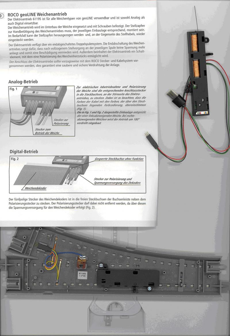

Is heel eenvoudig, bij de wissel met de wisselaandrijving met decoder is het hartstuk wel gepolariseert. Dus de draadjes die onder de wissel zitten zijn nu wel verbonden met de wisselaandrijving.
De wissel die handmatig worden bediend zijn deze draadjes niet aangesloten en daardoor krijgt het hartstuk geen stroom en zal de lok op dat kleine stukje stil gaan staan, als je met hoge snelheid erover heen rijd dan zal hij waarschijnlijk wel snelheid genoeg hebben om dat stukje te overbruggen.
Kijk maar eens op de onderstaande foto daar zijn de draadjes ook niet verbonden met de handaandrijving.
Het stekkertje dat ingeklemd zit is bedoeld om later aan de elektrische aandrijving aan te sluiten.
Gr Piet
Laatst bewerkt op: 18 December 2008, 15:19:55 door p.heinst

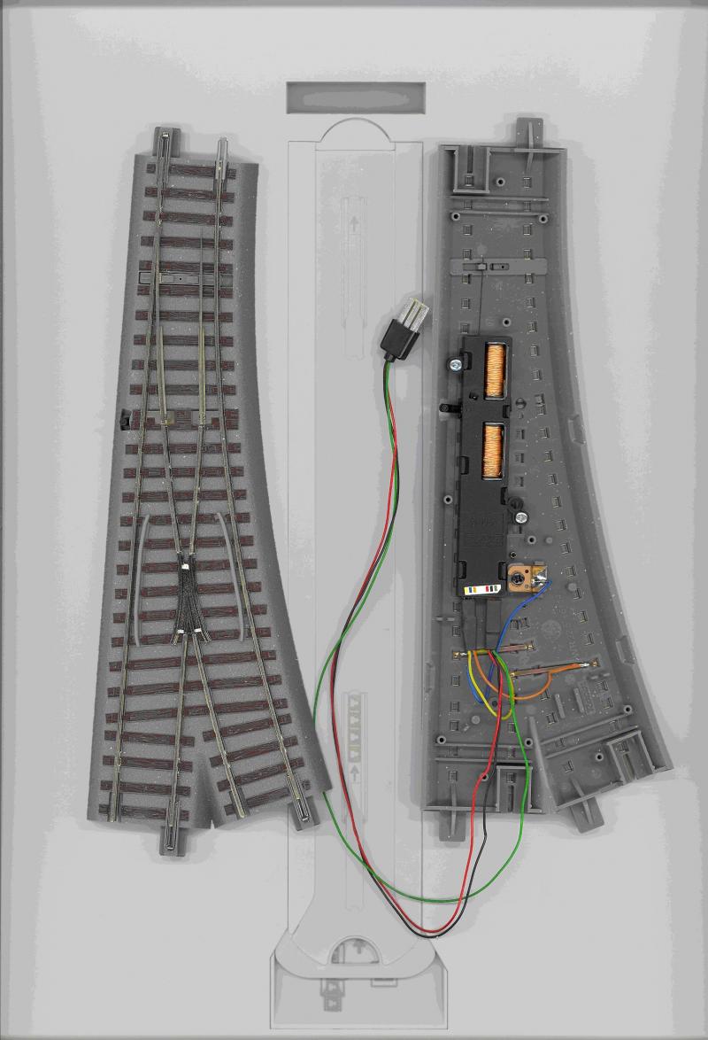

Je wilde ook nog graag weten wat je er aan kunt doen.
Elektrisch maken zoals op onderstaande afbeelding.
Gr Piet
