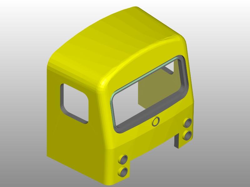

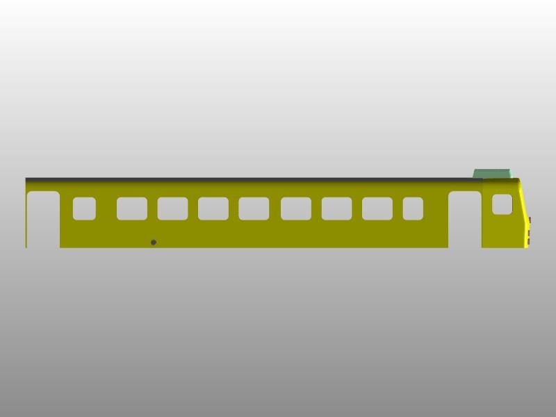

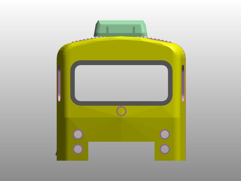

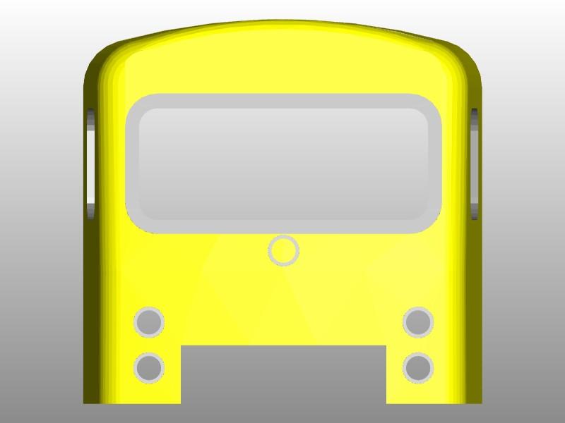

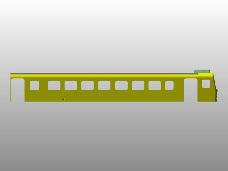

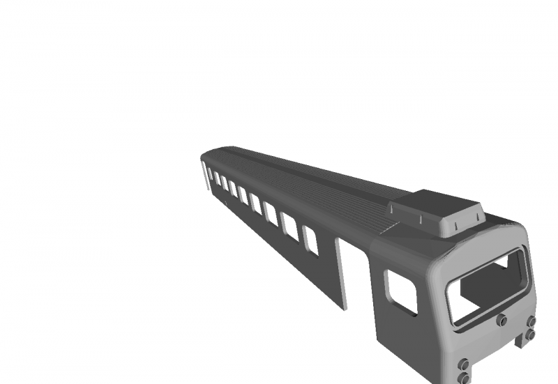

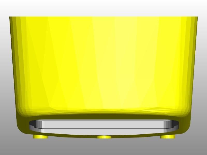

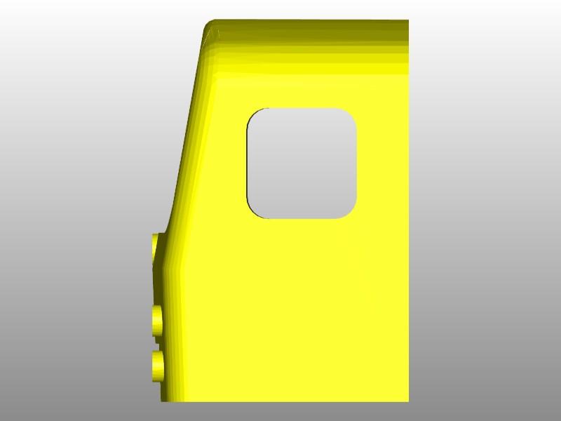

Maar ik heb een nieuwe poging gedaan
De kop vanaf boven gezien met de aangepaste ronding. Ziet er alweer beter uit.
Ook is hier de platte bovenkant te zien
Recht van voren.
Boven het raam is hier ook de platte kant te zien.
Nog een van de binnen kant
Graag kommentaar
Groeten Frits

Hallo Frits,
Ik heb niet zoveel verstand van 3D, maar vind het tot nu er errug goed uitzien en dat voor een model in N spoor (
mvg Bouwe

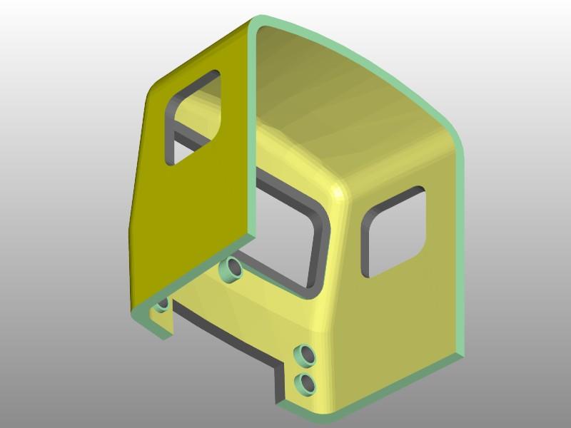

Voor een beter beeld van de kop heb ik er maar even de bak aan gehangen.
En voor Matthijs heb ik de Airco geplaatst
De tankdop moet nog aangepast worden.
Sorry voor de belichting even aanpassen
Nog even in het grijs voor wat details
Groeten Frits

Ziet er echt super uit,
De DH1 gerenoveerd lijkt me super en helemaal mooi als hij 3d geprint wordt. Is gelijk een een mooie promotie voor 3D printen.
Matthijs

Jaaa Frits, dit is de vorm helemaal
Nu maar hopen dat die skibox op het dak (nou ja, airco...) een los onderdeeltje wordt

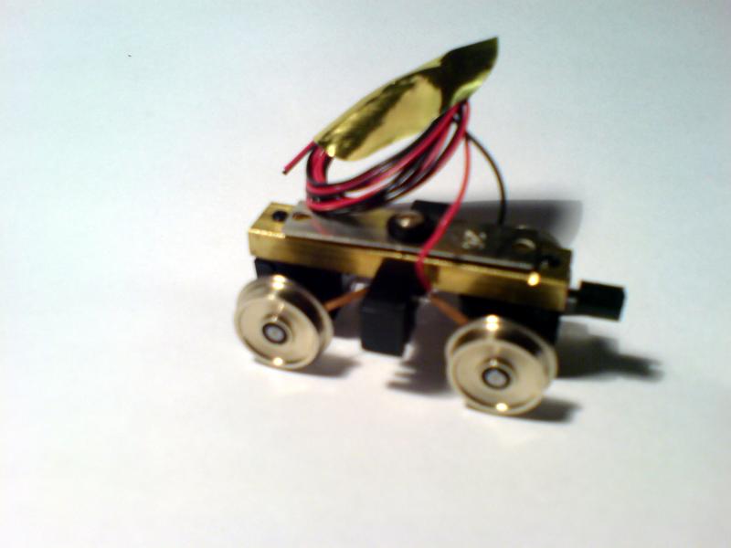

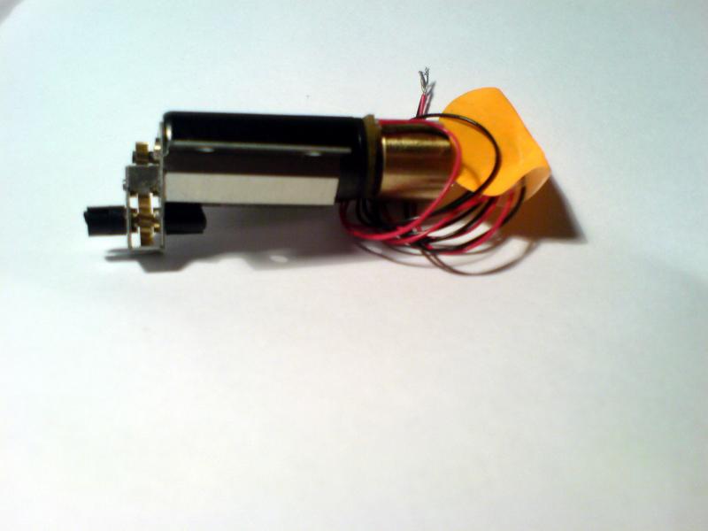

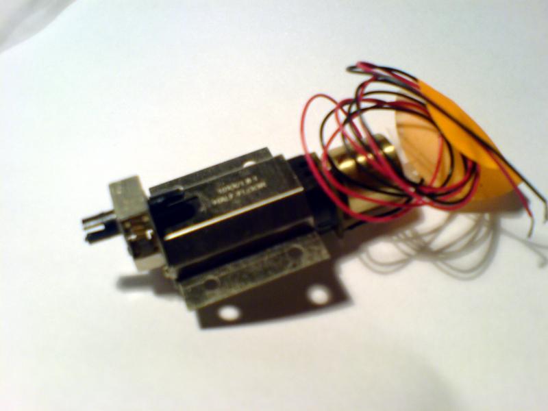

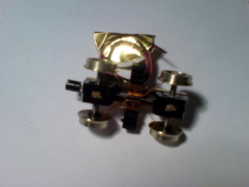

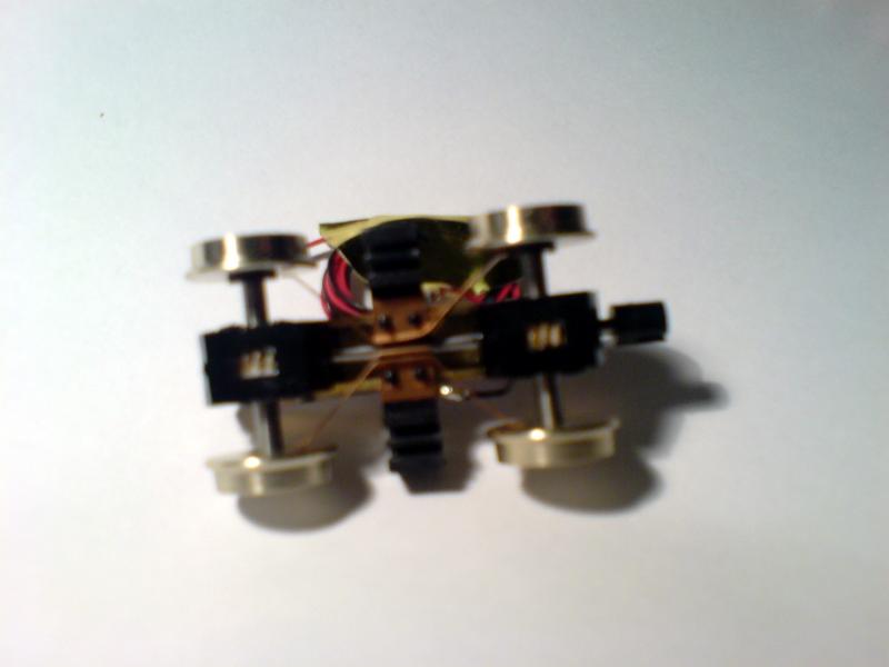

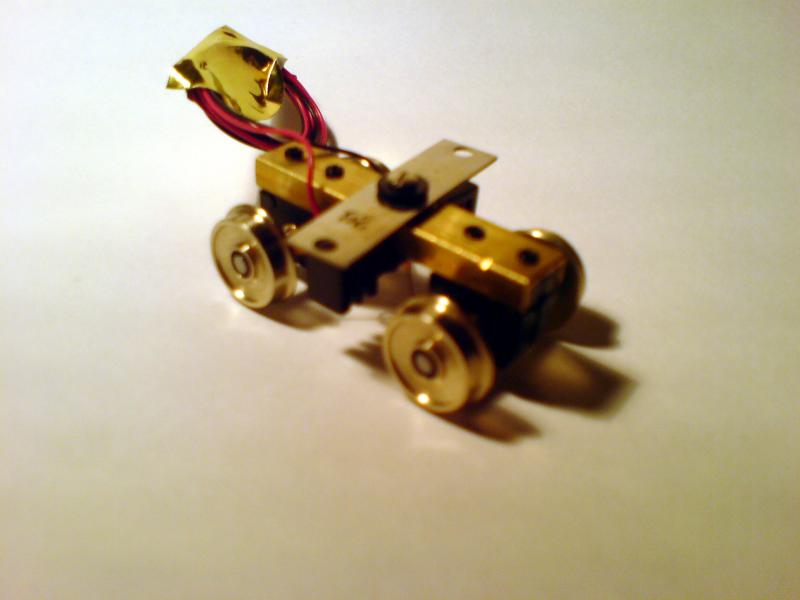

Hier wat plaatjes van de Bull Ant Gozunder, waarbij ik deze draaistellen qua as-afstand en wieldiameter geheel heb laten bouwen op de maatvoering van het DH-materieel. Draaistellen, motoren en cardan zijn te bestellen bij Piet Peetoom van GM&S
de motor met aangebouwde vertraging en cardan:
draaistellen (wielen op RP25 norm gekozen);
stroomafname van alle wielen (aan de achterzijde), het aangedreven draaistel heeft doorgaande cardan en tandwielen tussen de beide wielassen.
groeten,

@Wim,
Wat kost zo'n aandrijving van Bull Ant Gozunder ongeveer?
grzz,
https://spoormodelleren3d.nl/

@Wim,
Ik ben blij dat je tevreden bent met de kop
Ik nog niet helemaal
We gaan de knikhoogte en de lamphoogte nu na meten Eens kijken hoever ik er naast zit.
De zijramen in de kop worden ook nog nagemeten
Ach eigenlijk wil ik je vertellen dat ik nog eens, een nieuwe kop ga tekenen
En wat die losse onderdelen aangaat. Ik vind die gemoderniseerde zo mooi
Is een grapje hoor
Ik ga even overleggen met de mensen van Techniek
Hans Help
@ Matthijs
Het wordt een moderne variant en dit alleen al om Wim te pesten
Groeten Frits
