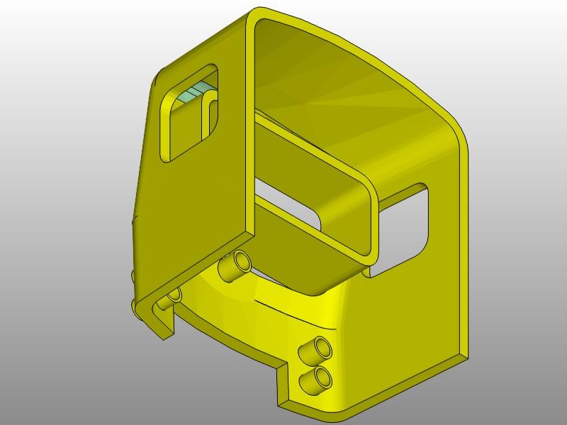

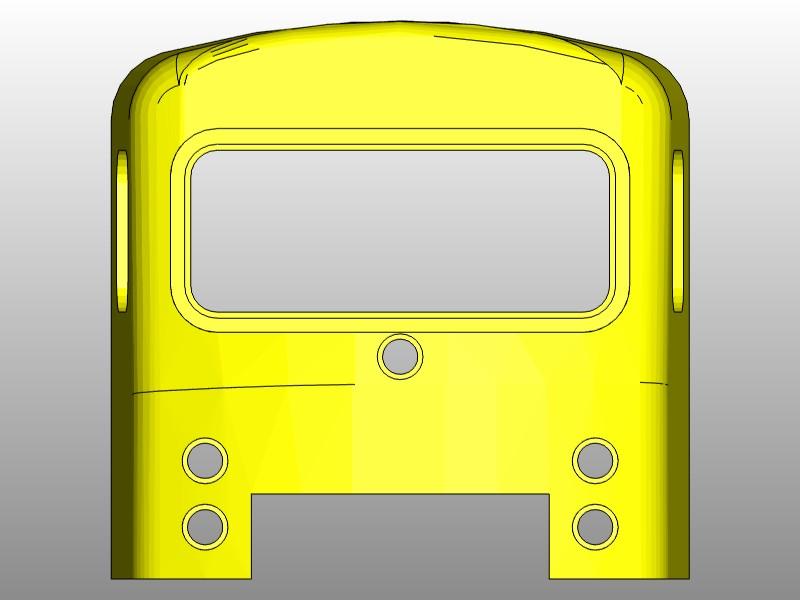

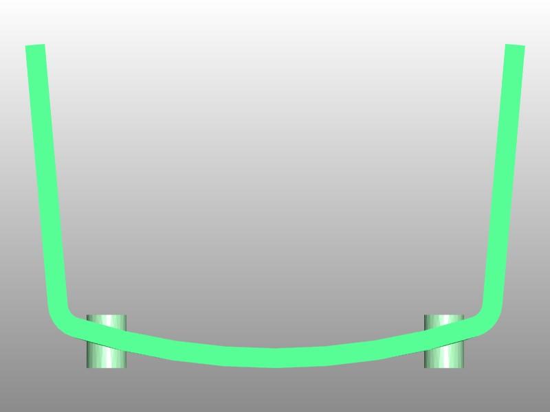

Hallo Allemaal,
@Hans bedankt voor de maten. Kan ik wat details aangaat er rekening mee houden.
Een nieuwe poging.
Nog niet naar mijn zin maar komt dichter in de buurt denk ik.
Waar ik graag kommentaar op wil is de ronding van de kop.
Volgens mij is die wat te rond. Maar dat hoor ik graag.
Groeten Frits
JAB van Ree
Berichten: 3796
Re: BNLS-Werkspoor - Wadloper / DH 1
Reactie #50 Gepost op:
14 December 2008, 21:46:50 »
Hoi Frits,

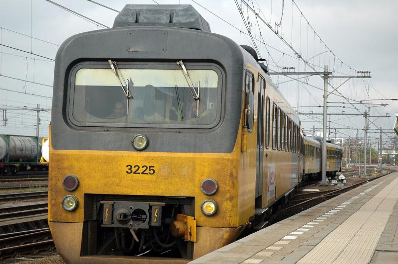

Ik heb ze even geprobeerd te vergelijken met mijn foto's, ik gok dat de radius van kop naar zijwand met 20-30% verkleind mag worden
Verder is het kopvlak echt vrijwel vlak, in jouw bovenaanzicht toont het echt te bok naar mijn mening.
Misschien dat je iets kunt met
een paar andere
van mijn foto's die meer van boven zijn genomen. Ik moet ergens meer dak foto's hebben, zal eens gaan zoeken...

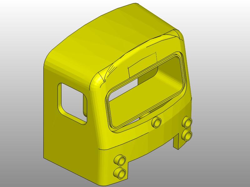

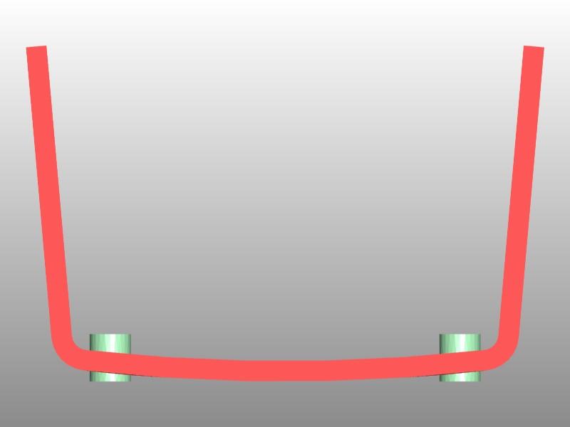

Hallo Allemaal,
@JAB
Het kopvlak is dat stuk boven het raam
Die foto's zijn mooi groot en daar kan ik wel weer wat mee.
@ Marcel
Dat zou mooi zijn. Komt er aan.

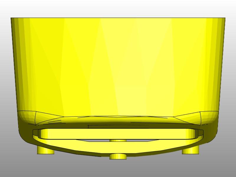

Ik heb ondertussen even iets aangepast en er een paar foto's van gemaakt.
Dit is de ronding van de kop zoals die was
En hoe lijkt dit dan
Ben weer benieuwd

14 December 2008, 23:08:02 »

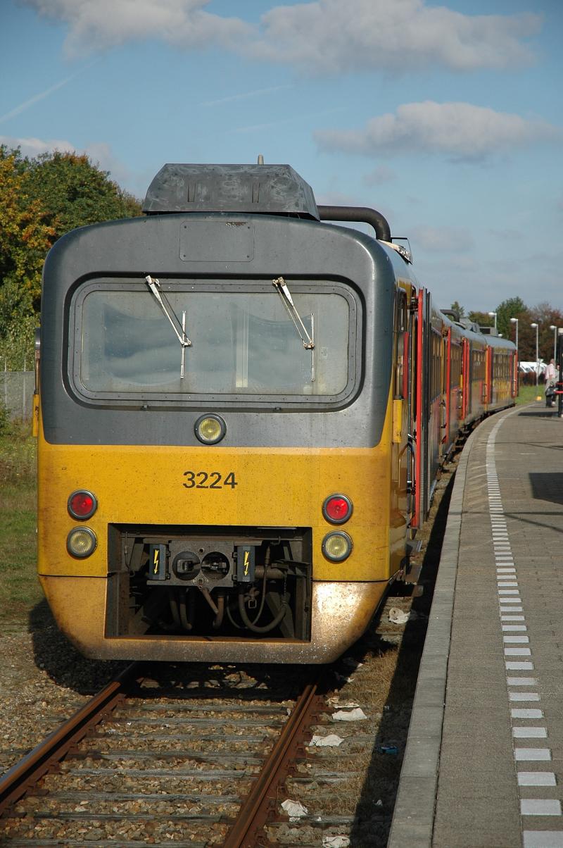

het kan nog wel wat rechter tussen de frontseinen hoor Frits:
grtz en succes met dit leuke project.
sneek
Berichten: 3898
Modelleisenbahner mit Volldampf
Reactie #54 Gepost op:

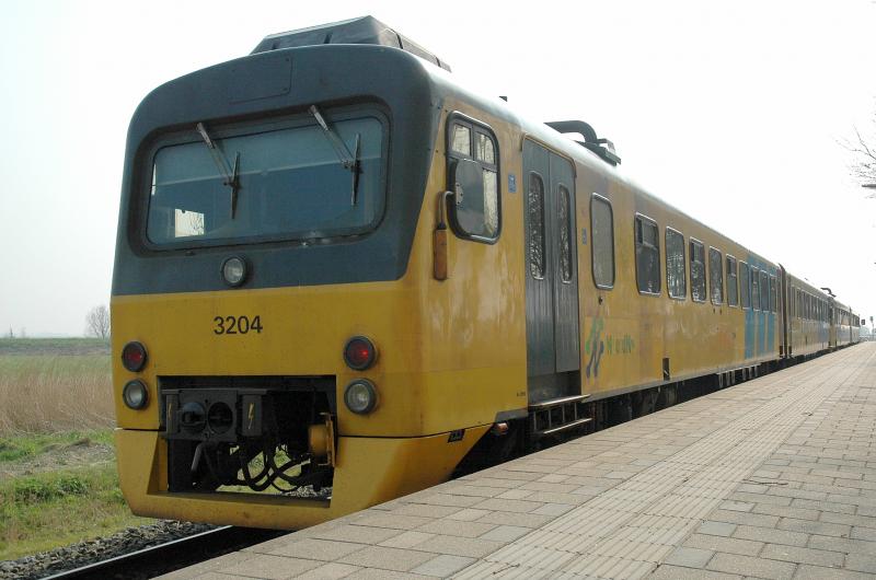

14 December 2008, 23:15:51 »

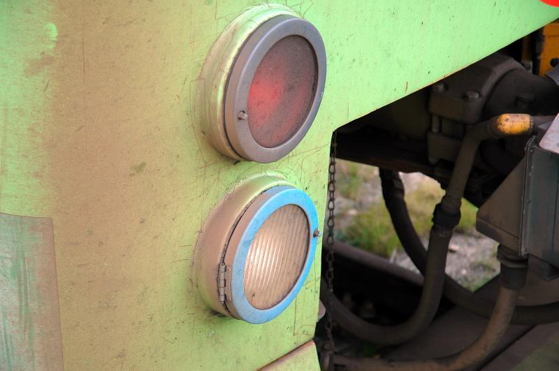

geen ronding maar gewoon vlak ter plekke van het treinstelnummer op de koppen
Kon het niet laten deze even te plaatsen; nog een lekker nostalgisch blauw seinringetje uit de jaren voor de 1996-renovatie van de Wadlopers..

14 December 2008, 23:19:48 »

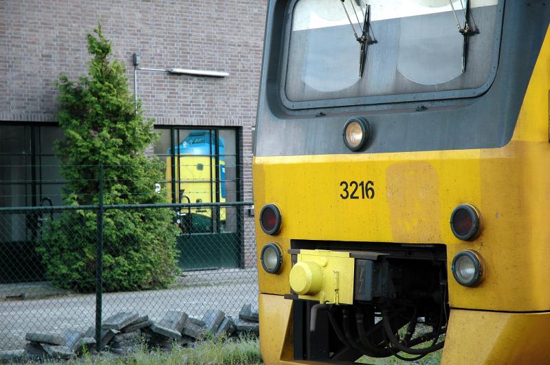

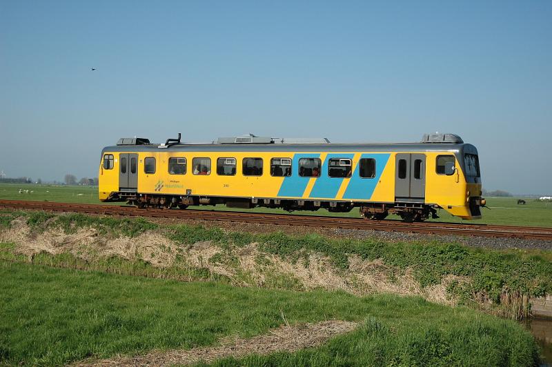

Kijk hier eens op
http://wadloper.diesel-trein.nl/
sorteren op treinstel
en dan de 3de foto
Is dat niet rond

Frits Westers
Berichten: 377
Reactie #57 Gepost op:
14 December 2008, 23:23:31 »
Ik was even het treinstel nummer vergeten
de 3101
@Kees-Jan
Komt in orde
frits

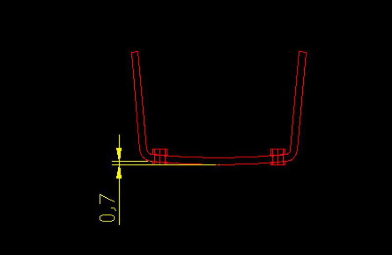

Oeps Kijk eens nu komen we ergens.
Wat is HUA Ik zal er eens naar gaan zoeken.
Ik heb onder tussen nog even gemeten en daar maar weer een foto van gemaakt.
De ronding wordt door de foto's erg uitvergroot
Het blijkt nog geen 1 mm te zijn.
Groeten frits
