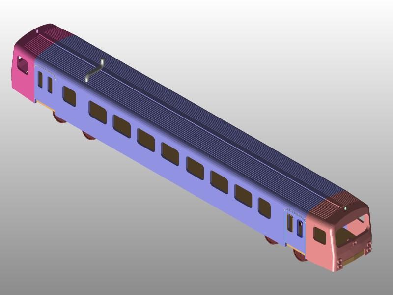

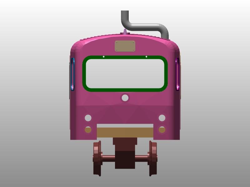

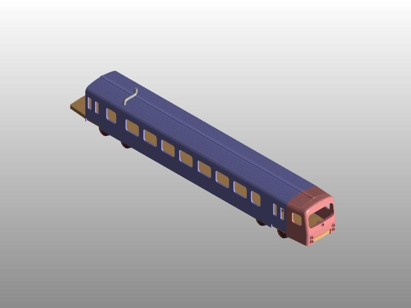

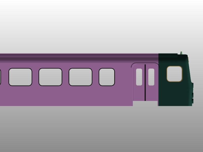

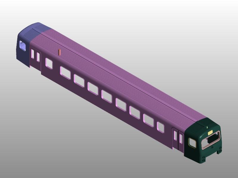

Hallo Allemaal,
Bedankt voor de complimenten en ik heb me de k.....re gezocht naar die 0,0001 mm maar kon hem niet vinden
Te klein
Okay een update dan maar en in vrolijke kerst kleuren. Duidelijk is nu wel dat het allemaal losse onderdelen zijn.
Komen ze
Mooi in perspectief.
Hier zijn de deur rubbers mooi te zien en de kozijnen om de ramen.
De antenne zit er ook op
Hier de regengoot boven de deur. Die staat me niet aan en wordt vervangen.
Het dak is erg mooi geworden al zeg ik het zelf. Helaas komt die op de foto niet goed tot zijn recht.
De uitlaat zit op de juiste plek hoop ik en het gat kan geboord worden.
Resten nog de dak ventilatoren en de bedieningsknopen voor de deuren.
De brandstof inlaat moet ook nog en verder kom ik vast nog wat tegen wat ik vergeten ben.
Dus help me even als je wat mist.
De Airco moet nog aangepast worden, is in grote lijnen klaar.
Dit was het dan weer en tot een volgende keer.
Groeten Frits

Net werk hoor Frits
Pas je op dat niet een fabrikant met je 3d ontwerp ervandoor gaat
Gr. Remco.

Dat weet ik Hans, maar je weet het niet he tegenwoordig, industrieele spionage kan heel ver gaan

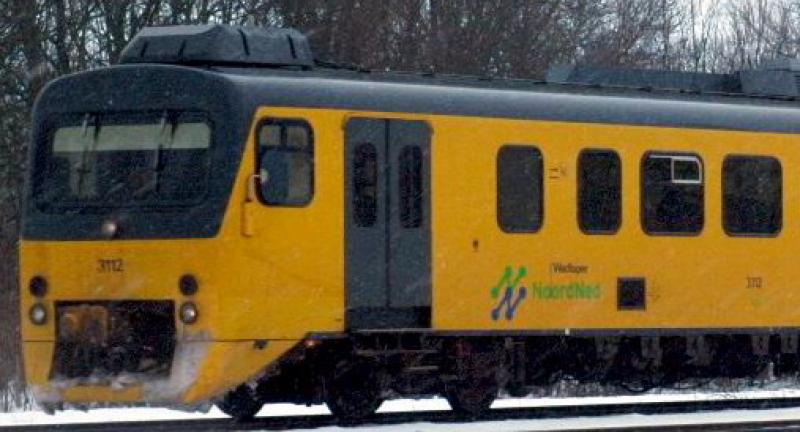

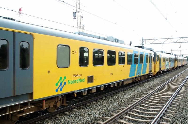

Howel je bovenstaande de niet-toiletzijde van de DH1 liet zien (de ene zijwand heeft een andere raamindeling dan de andere!) moet je aan de kant van het toilet niet vergeten de 2 ventilatiesleuven naast het toiletraam én de luchtinlaat voor de dieselmotor in de zijwand te plaatsen.
Zie
succes,
Frits Westers

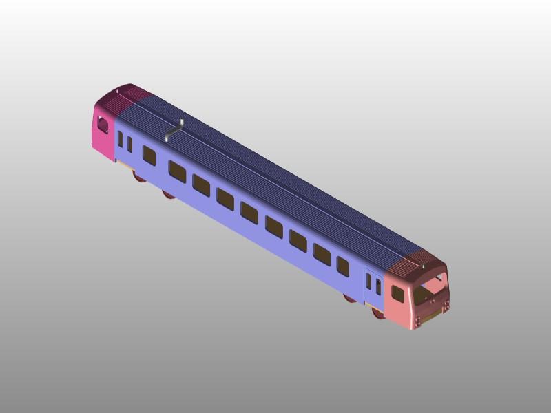

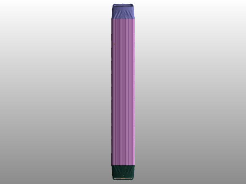

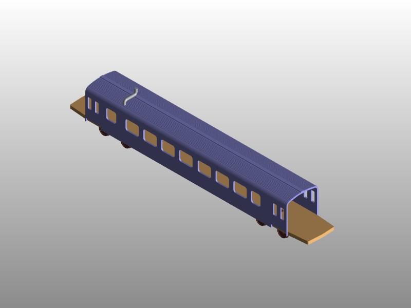

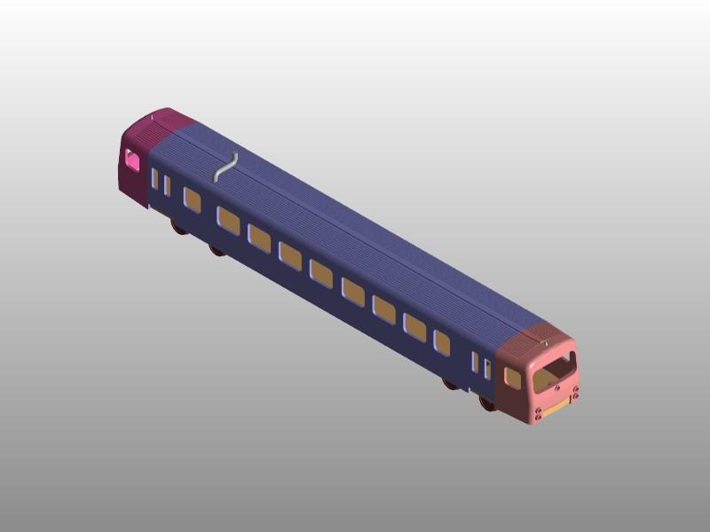

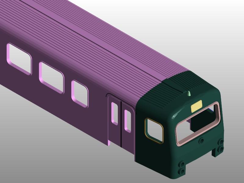

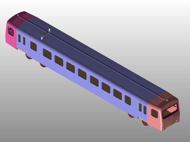

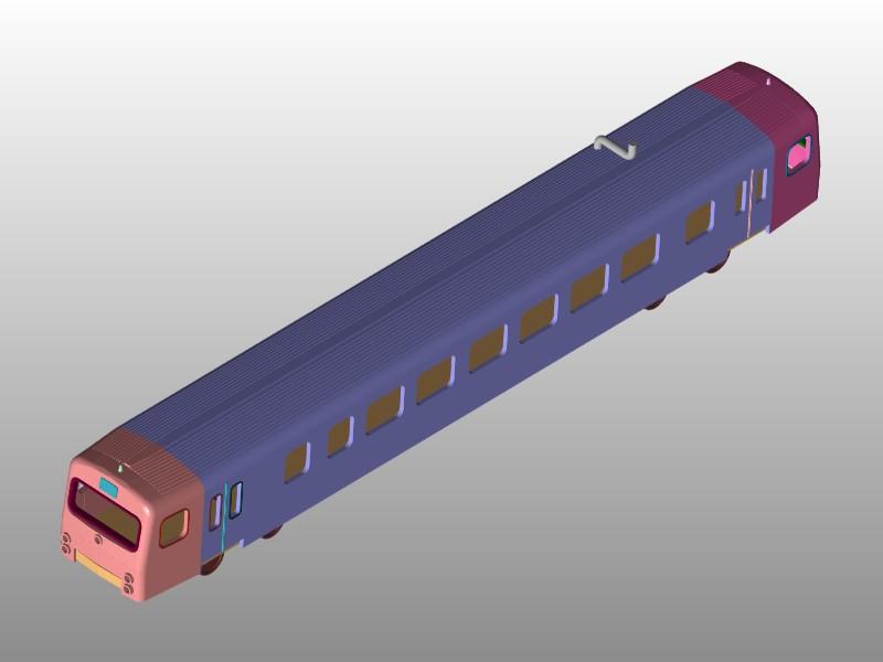

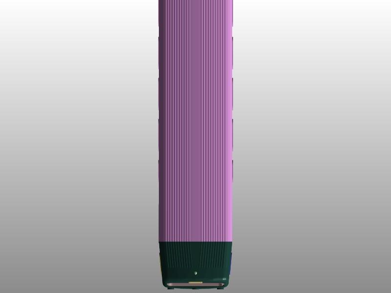

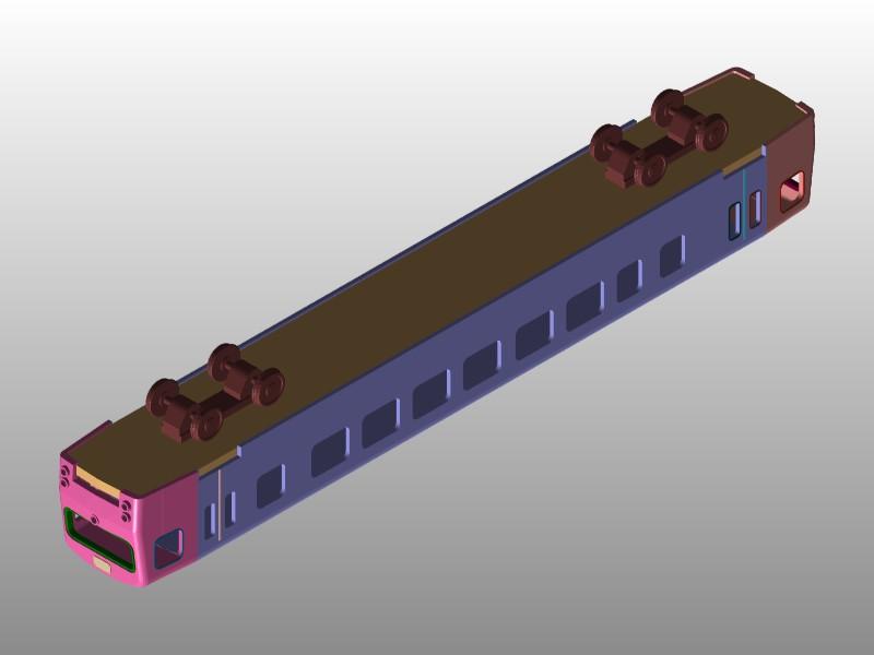

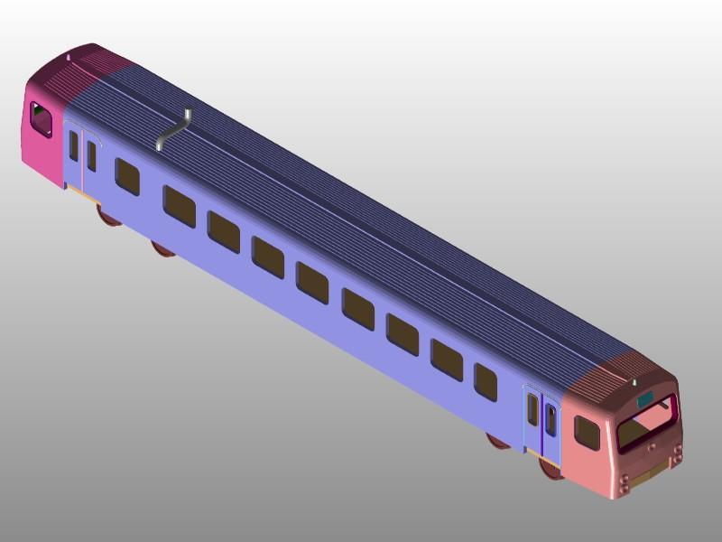

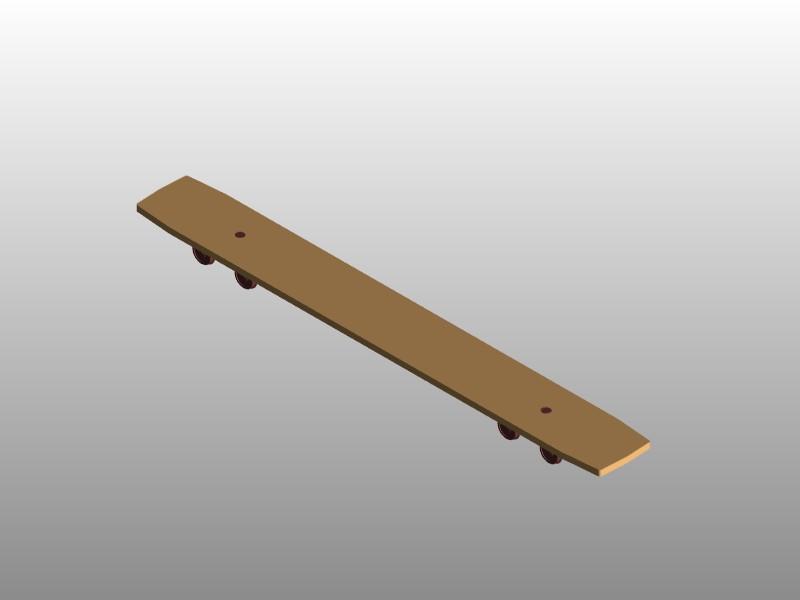

Hallo Allemaal,
@Wim
Goed dat je dat zegt want ik wist het niet.
De lamellen van dat rooster staan die verticaal of liggen ze horizontaal.
Dan nu de update.
De bak aangepast wat de raampartijen aangaat.
De rubbers wat forser gemaakt en de onderstellen er ondergezet en de bodemplaat er even in gelegd.
Verder heb ik een serie foto's gemaakt zodat jullie kunnen zien hoe het zo'n beetje opgebouwd wordt.
Het zijn er nogal wat dus schrik niet.
Is nog niet compleet
de onderstellen als eerste
De antenne's erop
De voorste deur erin
De regengoten er boven
Kozijnen op de voorste deur
De raampartijen in de kopen
Plaatjes voor op de kop
Rubbers van de deuren
De kant met de aangepaste ramen
De uitlaat lijkt wel erg grof
Het pijpje heeft nu een diameter van 2.3 mm
Zo dit was het dan weer en tot een volgende keer
groeten Frits

de lamellen van de luchtinlaat staan verticaal.

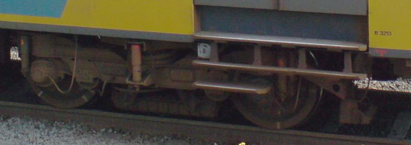

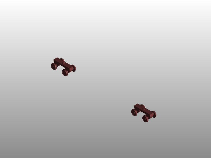

Ziet er goed uit, alleen zijn de draaistellen niet te klein of de trein zelf te groot?

en hier nog een duidelijker foto van de luchtinlaat op de zijwand van de DH1
Hij wordt mooi Frits, chapeau!!

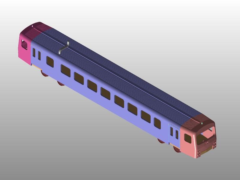

Hallo Allemaal,
@Wim,
Bedankt voor de complimenten en de foto. Volgende week hoop ik weer wat tijd te hebben om verder te gaan.
@Bart
De draaistellen ?? De diameter van de wielen is volgens tekening. De as afstand is ook volgens tekening, net als de afstand hart op hart van de draaistellen en de hoogte van de bak t.o.v. de nul lijn.
Dat het allemaal wat vreemd overkomt komt waarschijnlijk door het gemis aan veren en rem cylinders en weet ik wat niet meer er allemaal aan een draaistel zit..
Het enige wat niet zou kunnen kloppen is de spoorafstand.
Nogmaals de foto vertekend enorm. Neem even de kozijnen om de ramen.
Doe eens een gok hoe dik die zijn.
Ik ben benieuwd naar de uitkomst
Groeten Frits

de draaistellen horen heel klein, een wadloper heeft nu eenmaal min of meer tramdraaistelletjes

tramdraaistellen noemt 'ie dat...
Zwitsers (SIG) precisiewerk is het. Nou ja, uitgekleed dan omdat de NS zo nodig spiraalvering in plaats van luchtvering op de DeeHaatjes moest hebben.
