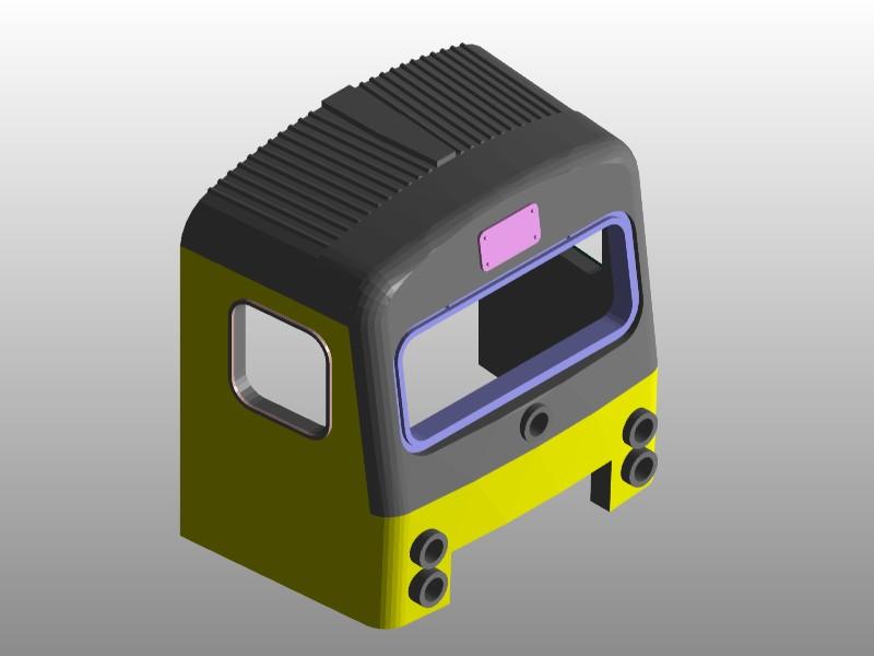

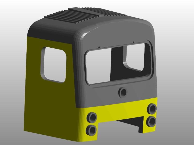

Frits Westers
Berichten: 377
Re: BNLS-Werkspoor - Wadloper / DH 1
Reactie #97 Gepost op:
21 December 2008, 18:09:37 »

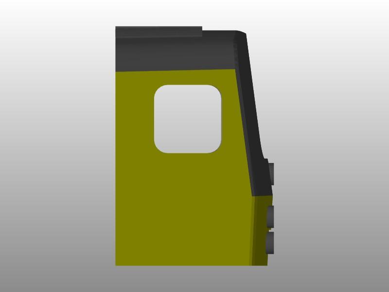

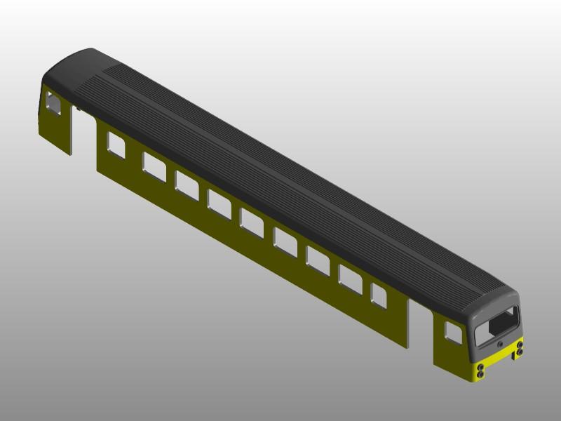

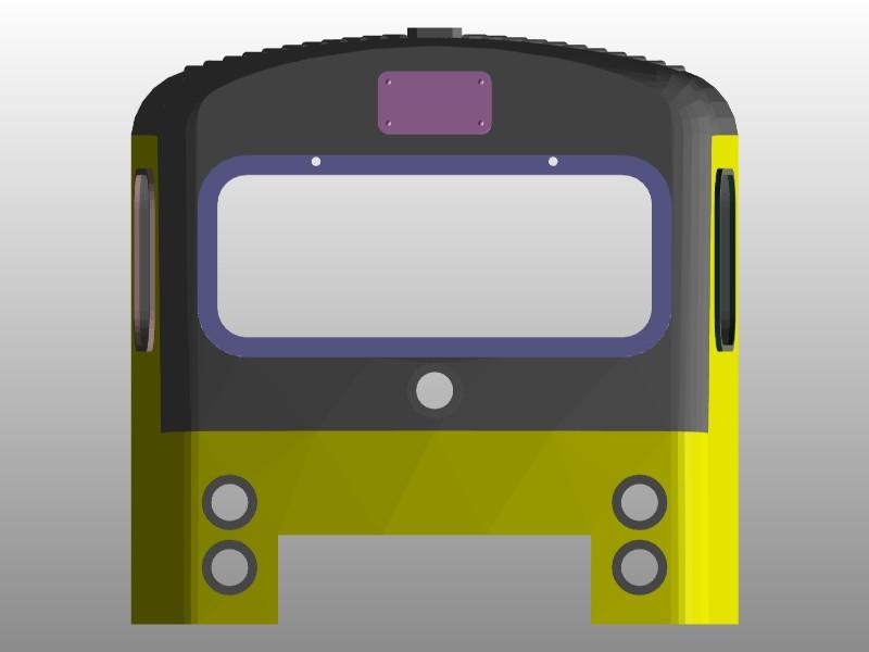

Hallo Allemaal,
Er is behoorlijk gereageerd zie ik wel en dat doet mij vreugd.
Ik heb de kop opnieuw getekend en op een kleinigheid naar ben ik tevreden.
Morgen nog een poging maar nu eerst de foto's
even in zijn geheel
De ronding en het platte deel zijn nog mooier geworden
De gaten voor de ruitenwissers zitter erin.
Let wel de gaatjes zijn 0.5 mm
De lampe gaten zijn 2 mm met een huis erom heen van 0.5 mm
De ribbels op het dak zijn 0.3 mm ook al lijkt het allemaal wat grof.
De knik breng ik nog wat naar boven.
groeten Frits

Echt heel mooi,
Vooral op die eerste foto lijkt het een aardig lang model
Heb nog geen tekening kunnen vinden van de banken, al een idee voor de ramen?? Of gaan die ook geprint worden op de manier zoals Hans beschreef

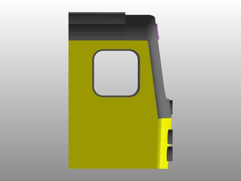

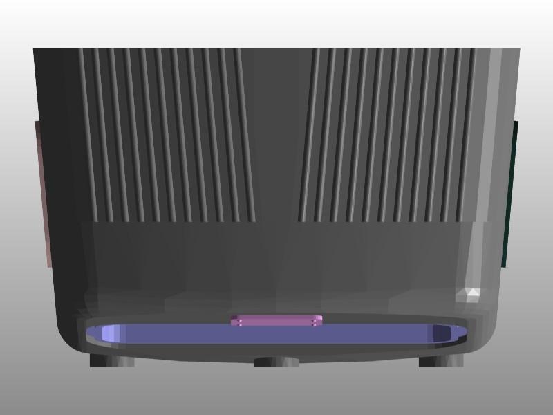

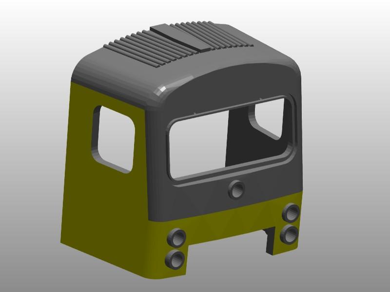

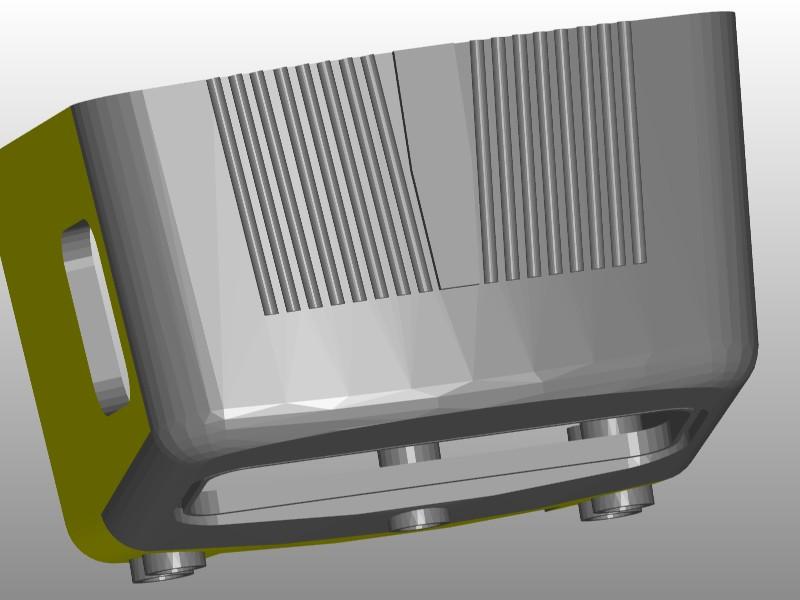

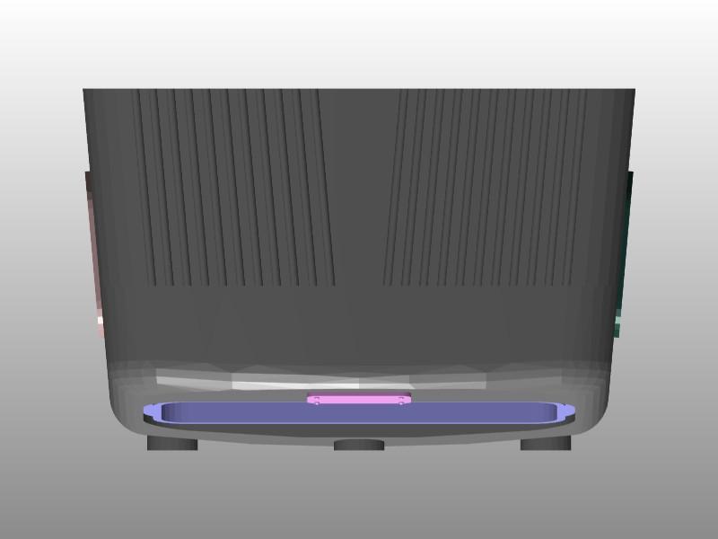

Hallo Allemaal,
Hier weer een nieuwe kop.
Het verschil is slecht te beoordelen maar hij verschilt nogal met de andere.
@Matthijs,
De lengte van de bak. Volgens tekening is die 21710 mm Op schaal zou dat dan uitkomen op 249,5402 mm
Sorry maar ik zit daadwerkelijk mis. Ik zit op 249,5401 mm
Foto's blijven vertekenen
De ramen. Geen idee. Ik maak een kap
Ik kan natuurlijk een 3d tekening van de ramen maken zodat die ook beschikbaar komt om te printen.
@Harm,
De kop is het moeilijkst en daarbij valt de rest in het niet. Neemt niet weg dat het toch wel een gepuzzel is en al helemaal als je geen ervaring hebt in 3d tekenen zoals ik.
@Bart,
Bedankt voor de link.
Dan nu de foto's
De wijzigingen
Dakpartij aangepast. Ribbels iets fijner uitgevoerd en onder de juiste hoek geplaatst en het aantal weer op 11 aan beide zijden.
Knik op kop naar boven bijgesteld
Voorste raampartij aangepast.
Lamp hulzen aangepast op de juiste lengte. Een setje van Tom er in dan blijven de lampen 0.2 mm binnen de hulzen. Hoop ik
Plaat voor op de kop geplaatst
Kozijnen om de zijramen gezet.
Dit was het dan weer en tot een volgende keer.
En een prettige Feestdagen voor een ieder.
Groeten Frits

@Frits,
Hij gaat er echt mega uitzien. Ben echt reuze benieuwd als hij geprint wordt in 3D. Na het tekenen van de wadloper heb je wel 3D ervaring gekregen
