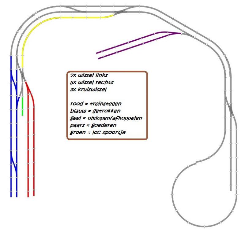

bedankt voor de reactie, als eerste wil ik even aanmerken dat die twee goederensporen rechts naar een fabriekje ofzo gaan, maar dat vind ik idd ook wel.
die twee rechtse rode sporen, dat zijn perron sporen voor treinstellen. en treinstellen had ik toch op de binnenste ring laten rijden, dus kunnen ze wel daar komen.
wat bedoel je met ''vanaf daar kan je niet rechts rijdend vertrekken''.
en nog even dit:
het binnenste spoor rechts bovenin is idd bedoelt om rijtuigen neer te zetten , te laten wachten tot ze binnen kunnen rijden, enz. zodat de loc kan omlopen.
mvg, jordi
PS: ja oke het is waar, maar iedereen beeld zich wel eens iet sin en wil dat waar maken op een te kleine ruimte.

heeft nog iemand andere aanmerkingen, want ik ben wel tevreden, trouwens nog even ter informatie de keerlus ligt niet lager dan de gewone hoofdbaan, het ligt onder een berg

hierbij post ik mijn aangepaste baanplan nog een keer:
de rode sporen zijn perronsporen voor treinstellen, de blauwe sporen voor getrokken materieel, het gele spoor is voor rijtuigen te plaatsen zodat de loc kan omlopen. de donker grijze sporen zijn wisselstraten.
de vakken:
het grijze/zwarte vak is een fabrieksterrein en het licht blauwe vak is het station gedeelte.
mvg, jordi
PS: ik wacht op de reacties en tips!!!
Laatst bewerkt op: 08 December 2008, 20:46:11 door Hans van de Burgt. Reden: Plaatje aangepast, het is nu een link naar de grote(re) afbeelding

Hey Jordi,
Ik zie een klein probleem bij de blauwe sporen. "De blauwe sporen voor getrokken materieel," schrijf je. Het is alleen lastig om vanuit deze sporen handig naar het gele omloopspoor te rijden. Zou het niet handiger zijn om de blauwe sporen voor de treinstellen te gebruiken en de rode voor het getrokken materieel?
Altijd als ik een ontwerp heb gemaakt of een ontwerp van een ander zie, laat ik in gedachte de treinen over het ontwerp rijden en probeer knooppunten te vinden. Misschien ook een tip voor jou.
Succes!

Op het station heb je niet alle sporen volledig benut, Je kunt aan komen rijden op het meest linkse spoor maar dan niet meer vertrekken (of je gaat een stukkie tegen het verkeer in tot aan je keerlus)
En hetzelfde geld voor je meest rechtse stations spoor. Daar kun je niet op komen aanrijden of je moet een stukkie tegen het verkeer in rijden vanaf je keerlus en vertrekken kun je wel.
Ik ga hierbij wel ervan uit dat je dubbelsporig het station wilt binnen komen rijden en vertrekken.
Je zou eventueel de wissels die je bovenaan hebt liggen tussen grijs en geel een spoor hoger kunnen leggen, dus tussen grijs en grijs en dan een extra set overloop wissels precies in spiegelbeeld ernaast.
Je gele spoor kun je dan volledig benutten om een reeks wagons af te koppelen en dan om te rijden via grijs.

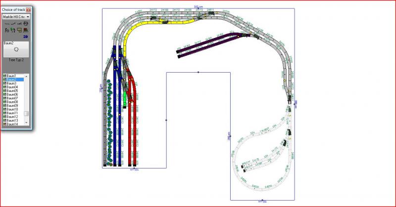

edit:
ik vind het idee van je baanplan best mooi vandaar dat ik zelf iets in elkaar geknutselt heb met een kleine variant. Ik heb hetzelfde aantal wissels (L+R) en kruiswissels gerbuikt als in jouw plan aangezien ik ervanuit ga dat je die ook daadwerkelijk hebt. Aangezien dat ik de wisselstraat gewijzigd heb op het station zijn enkele sporen ietsje langer geworden, Je hebt nu met hetzelfde aantal wissels en ongeveer hetzelfde aantal overige railsjes meer mogelijkheden om te rangeren en van sporen te wisselen.
Als extra optie heb ik in mijn plan nog 2 wissels extra getekend linksonder bij de blauwe sporen om een loc te kunnen laten omlopen omdat je zegt dat je daar getrokken materieel kwijt wilt.. In mijn geval zijn het 2 linker wissels extra maar dat kunnen ook 2 rechtse zijn.
In de keerlus rechts heb ik een extra spoor getekend waar je een treinstel kunt parkeren zodat je meer speel mogelijkheden hebt. Ook denk ik dat het net mogelijk is om 2 treinen achter elkaar te 'parkeren' in de keerlus.
In jouw plan heb je de keerlus in een tunnel/berg getekend dat is bij mijn tekening niet gedaan.
Ik heb trouwens Anyrail gebruikt om het een beetje duidelijk te tekenen en M$paint. Het aantal bochtstukken en rechte railsjes weet ik niet exact maar dat heb ik globaal overgenomen van jouw tekening.

Citaat van: veetikhet op 08 December 2008, 13:49:42
Jordi, als je in de buurt van een Nederlands dubbelsporig baanvak woont en daar zo nu en dan gaat kijken zul je zien dat de treinen normaal gesproken rechts rijden in Nederland. In de rijrichting gezien gebruiken ze het rechter spoor. Bij jou banenplan zouden als je een normale dubbelsporige lijn uit Nederland na bootst de treinen vanaf de keerlus naar je station altijd via het buitenste van de 2 sporen rijden. In de andere richting rijden ze dan op het binnenste van de 2 sporen, ze rijden dan dus rechts.
Op het rechts rijden zijn ook de wisselstraten zoveel mogelijk aangepast. Er zijn trouwens maar weinig landen die rechts rijden, naast Nederland rijd Duitsland rechts en verder rijden vele landen allemaal links. Het is belangrijk om waar mogelijk een vaste rijrichting te gebruiken zo kan je meer treinen over het zelfde sporen sturen als dat je steeds wisselend rechts en links zou rijden. In Nijmegen is bijvoorbeeld een aantal jaren terug een extra wissel verbinding aangelegd om vanaf spoor 35 op het rechter spoor richting Mook te komen. Eerder was dat niet mogelijk en moest er links gereden worden waardoor het baanvak slecht benut kon worden.
Groetjes Michiel

@Ruud: weet niet, krijg hem niet groter
@Thurbo: je baanplan ziet er goed uit, dat kan ik wel gebruiken, ik weet aleen niet of die keerlus helemaal gaat passen op die drie meter die ik heb. voor de rest, ik pak er eens wat dingetjes uit, ga daar over na denken, en dan maak ik weer een nieuw plan dat ik hier ook weer post
@Michiel: oke, nu snap ik het, vond het een beetje raar
mvg, jordi

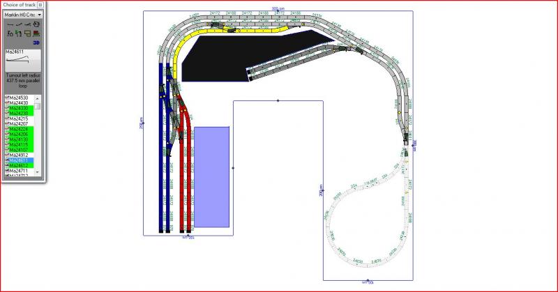

hier mijn nieuwe baanplan dat ik heb gemaakt van de tips die ik kreeg, graag weer jullie mening:
het plan
mvg, jordi
PS: let ook op de opstelsporen in de tunnel.

PS: het spoor helemaal links aan het station is een opstelspoor voor treinen en treinstellen.
mvg, jordi
was ik vergeten, sorry
