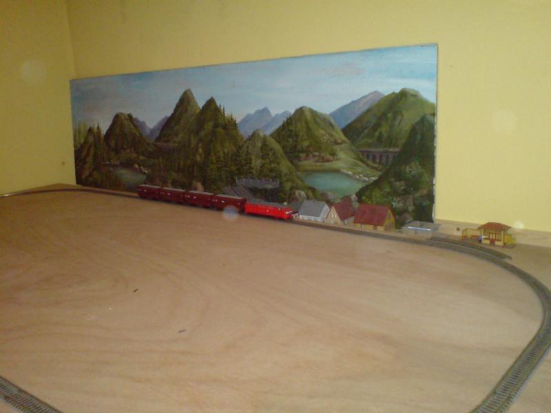

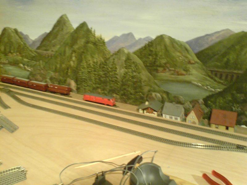

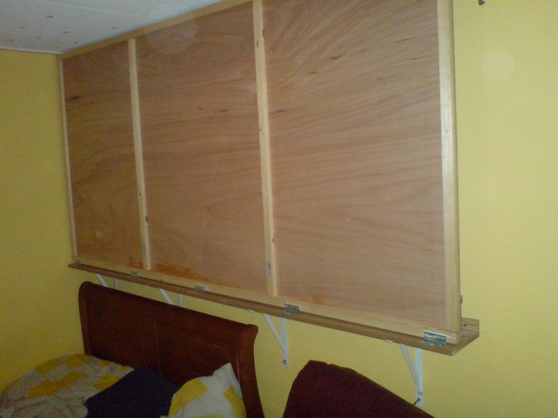

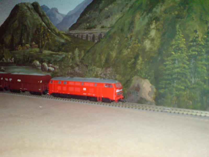

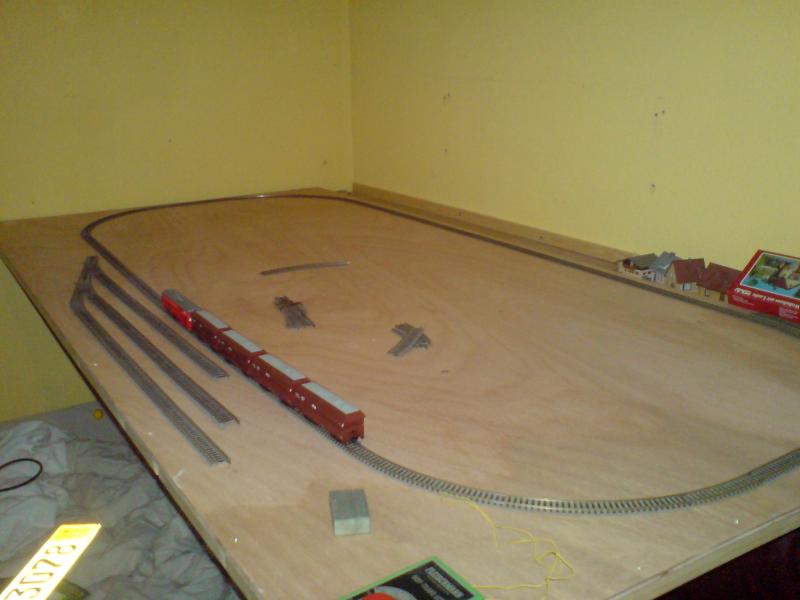

Eindelijk is de baan er en kan de bouw beginnen.
Naar verschillende ideeën hoe ik de baan op me kamer kwijt kon zonder ruimte kwijt te raken.
Heb ik er voor gekozen om de baan aan de muur te hangen die dicht geklapt kan worden.
De baan zit 15 cm van de muur af dus dat is het hoogste object die ik op de baan kwijt kan.
Info baan
-Plaat van 120 bij 240 cm
-Schaal HO
-Fleischmann profi
-Tijdperk V tot VI
-Gebied: de grens van een Stad met een station en industrie terrein.
De achtergrond is tijdelijk was van mijn vorige baan is helaas te klein en beschadigt allemaal water vlekken er op lijkt wel
Hier nog wat Foto's
Sorry van de slechte kwaliteit is met mijn mobiel gemaakt.
Ik probeer mijn vorderingen up to date te houden.
Gr. Maikel

Re: Project westerspoor
« Reactie #1 Gepost op: 01 December 2008, 20:21:17 »
Heb je enig idee hoe je de baan aan de achterkant kunt bereiken ? Je kunt niet zover komen met je arm en de constructie lijkt me niet sterk genoeg om op de plaat te klimmen. Of ga je nog mangaten maken in de plaat ?
« Reactie #2 Gepost op: 01 December 2008, 20:26:37 »
Hallo
Mooi begin van deze baan. Maar ik hoop voor je dat die 5 schanieren het volhouden. Ik had bij mijn modelbaan gebruik gemaakt van een pianoschanier over de volle lengte.
Sander heeft een goed punt aangehaalt, bij mijn modelbaan kon ik ook niet overal bij zelfs niet met extra openingen. Een grote ontwerpfout van mijzelf.
Veel succes met bouwen.
« Reactie #3 Gepost op: 01 December 2008, 21:18:40 »
Sander
Nou dat gaat wel lukken ben geen kleine jonge, heeft lengte tog nog zijn voordelen ;D

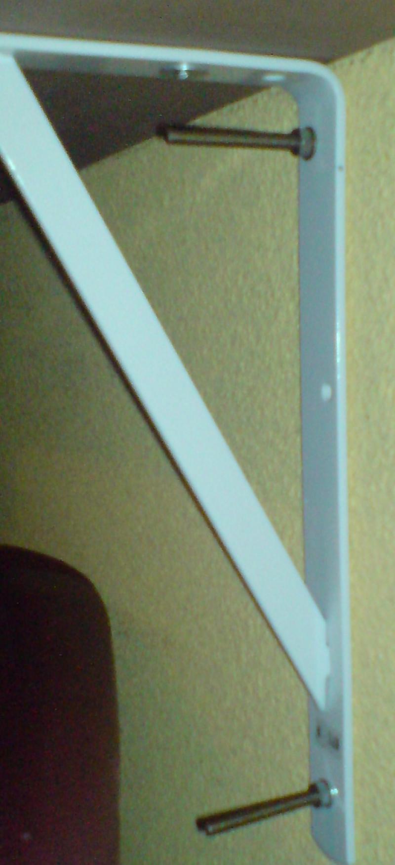

ik zou misschien nog op de plank van 20 cm lopen die zitten met een paar flinke keilbouten vast dezelfde die we voor het dak van de veranda hebben gebruikt en die staat er nog steeds 8)
dat blijft wel zitten, zit ook nog Patter power fix lijm op om dat los te krijgen moet je de plank breken :P

« Reactie #4 Gepost op: 02 December 2008, 17:31:25 »

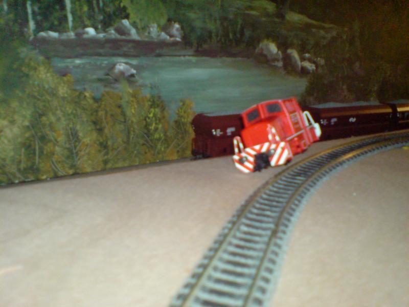

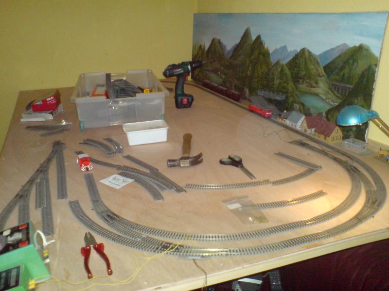

hallo,
ben vandaag weer verder gegaan.
moet alleen wat beter solderen bij de clipjes van de sporen want de trein ontspoord daar (gelukkig gebruik ik voor het testen de trein van het starters set liever die dan een ander ;) )
Ontspoorde Trein
Gehele Voortgang
Morgen van uit school clipjes halen, weet ik zeker dat het goed gaat.
Gr. Maikel

Spectaculaire ontsporing...  :D
maikel123
  • Berichten: 79
    • Westerspoor Project
« Reactie #11 Gepost op: 02 December 2008, 21:21:58 »
inderdaad.
ik hoorde al dat de wielen daar niet lekker loopte ,,en toen ben ik een beetje te hard door die bocht gegaan, waardoor die naast de baan vloog en de vonken ervan af kwamen ::).

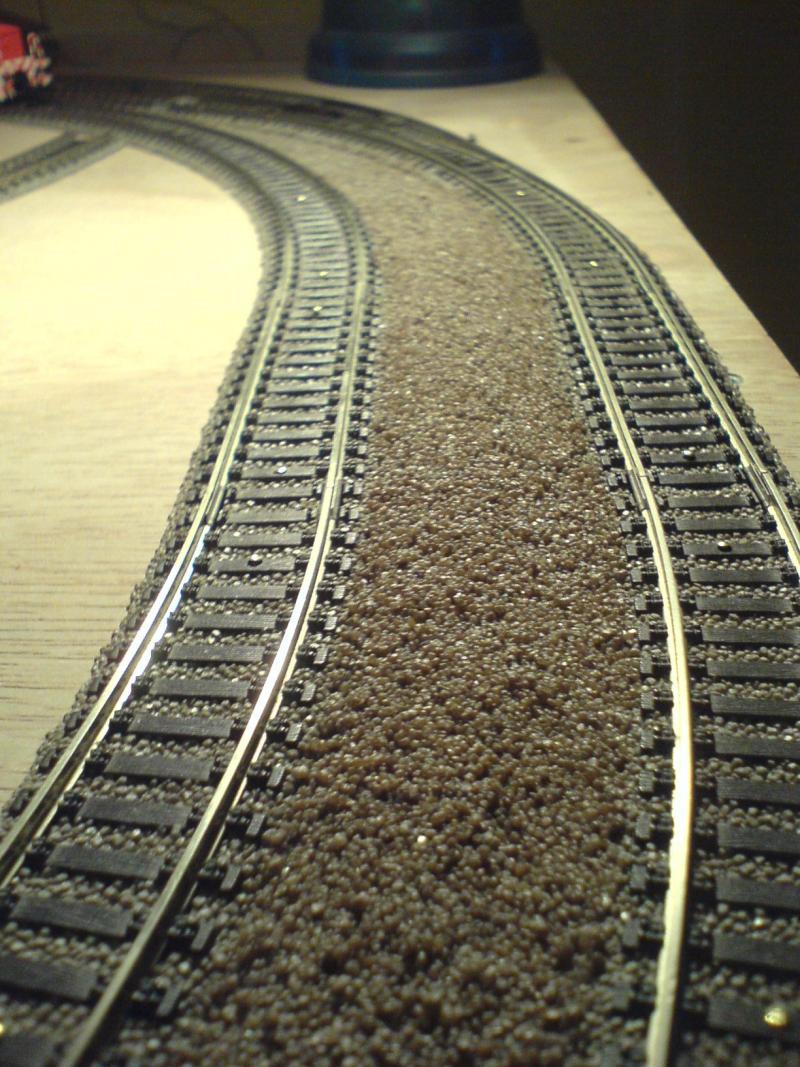

« Reactie #12 Gepost op: 03 December 2008, 20:46:25 »

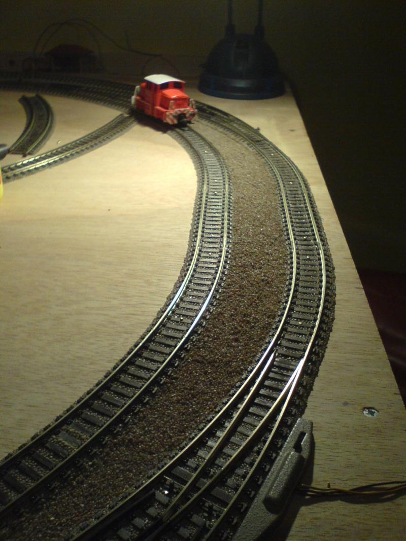

hallo,,
vandaag weer verder gaan nu ik nog een rustige school week heb.
heb de wissels en de rails voor het station gelegd, rails paste net niet dus even een stukje rails op maat gezaagd.
en heb in de bocht tussen de rails ballast gelegd, kijken hoe het ging ik ben tevreden ;D
@santerdam
wat je zei over die mangat ga ik tog doen even uittekenen, ben nu even daar achter aan het werken maar het kan maar net als de boel vol staat en dan kleine dingen lijmen wordt een moeilijke opgave.
Gr. Maikel
« Reactie #13 Gepost op: 03 December 2008, 20:54:26 »
Je gaat lekker snel :D Je ballast ziet er ook goed uit!
