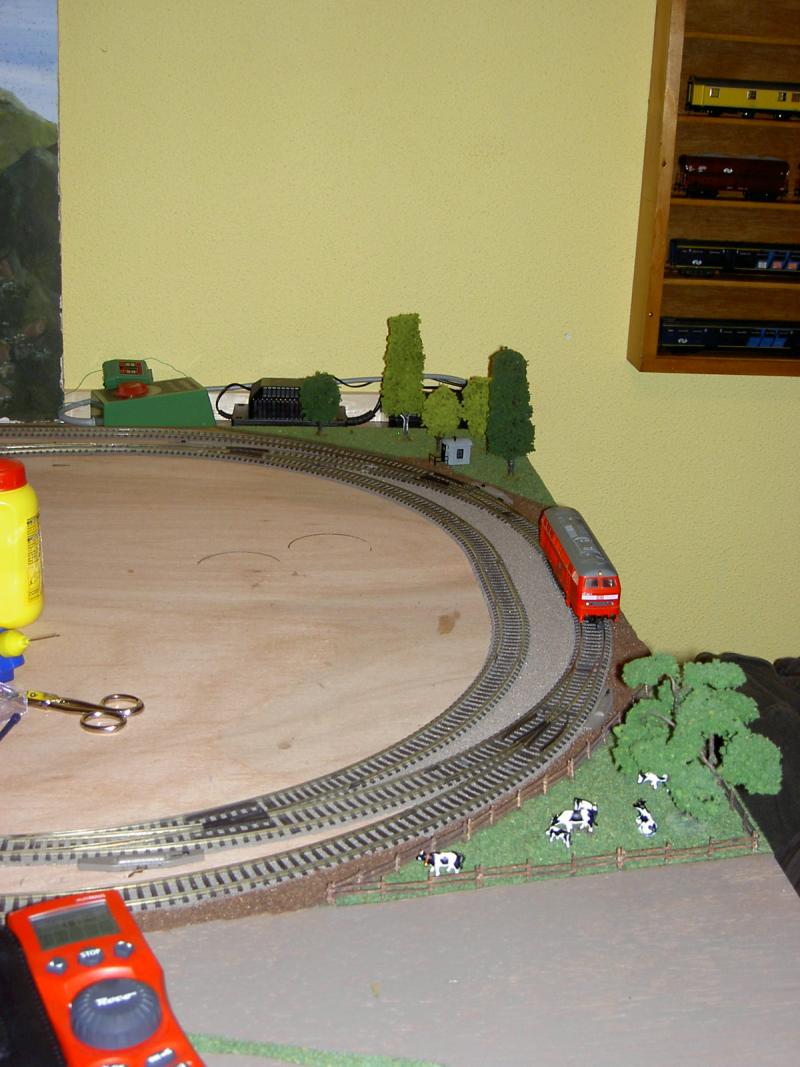

Je gaat lekker snel :D Je ballast ziet er ook goed uit!
Peter H
Bedankt, maar ik merkte wel dat ik de volgende keer iets meer lijm moet gebruiken.

Hoe plak je die ballast vast dan?
maikel123
  • Berichten: 79
    • Westerspoor Project
Re: Project westerspoor
« Reactie #17 Gepost op: 03 December 2008, 21:33:07 »
Met houtlijm maar als je uitsmeert blijft er een dun laagje over die doe ik de volgende keer wat dikker op de plekken waar het iets dikker was ziet het er mooier uit.
Gr. Maikel
« Laatst bewerkt op: 04 December 2008, 08:13:11 door Peter van der Leek. Reden: Onnodige quote verwijderd »
Er bestaan geen domme vragen, alleen domme antwoorden
Remco.
  • Berichten: 6325
« Reactie #18 Gepost op: 03 December 2008, 21:34:19 »
Je moet het verdunnen met water en druppelen, niet smeren. Dan kan de ballast zo dik zijn als je zelf wilt. En alles blijft dan perfect zitten!
Gr. Remco.
santerdam
  • Berichten: 3865
« Reactie #19 Gepost op: 03 December 2008, 21:43:01 »
Maikel, als je de ballast strooit op de ingesmeerde tafel, is het raakvlak van de lijm met de ballast erg klein. Door verdunde houtlijm over de ballast te druppelen, ontstaat onder aan ieder ballastkorreltje een veel betere hechting.
Sander
maikel123
  • Berichten: 79
« Reactie #20 Gepost op: 03 December 2008, 21:46:06 »
Remco en santerdam bedankt voor de tip ga ik uitproberen.
Gr. Maikel
Bert Roefs
  • Berichten: 250
« Reactie #21 Gepost op: 03 December 2008, 22:09:03 »
Denk er aan dat je in het mengsel van water en houtlijm ook een druppeltje afwasmiddel doet.
Dit zorgt er voor dat je mengsel niet in bolletjes op de ballast valt maar dat het door het verdwijnen van de oppervlaktespanning mooi tussen de ballast valt.
Succes
Bert
Peter H
  • USA On30
  • Berichten: 1648
    • http://modelbaan.wordpress.com/
« Reactie #22 Gepost op: 03 December 2008, 22:38:33 »
@bert, ik gebruik nooit afwasmiddel :P bij mij werkt het goed zonder...
@maikel, Je kan ook in een plantenspuit o.i.d dat mengstel van water en houtlijm doen en er dan over de ballast spuiten.
Peter H
maikel123
  • Berichten: 79
« Reactie #23 Gepost op: 03 December 2008, 22:55:14 »
ja okee maar ik denk dat ik nog steeds op de bodem wat lijm moet smeren de plaat word tegen de muur geklapt wil niet als ik hem dicht klap en dat alle ballast ernaast ligt.
Gr. Maikel
« Laatst bewerkt op: 04 December 2008, 08:13:26 door Peter van der Leek. Reden: Onnodige quote verwijderd »
Mo
  • Berichten: 146
  • H0 Nederland in aanbouw...
« Reactie #24 Gepost op: 03 December 2008, 22:59:25 »
Wellicht een tip voor een ieder hier die nu tips aan het geven is over hoe te ballasten... Kijk eens in het draadje over ballasten elders op BNLS. Hierin worden vele goede tips gegeven over hoe je dit het beste kunt aanpakken.
Overigens moet ik zeggen dat Maikels ballast er goed uitziet, top!

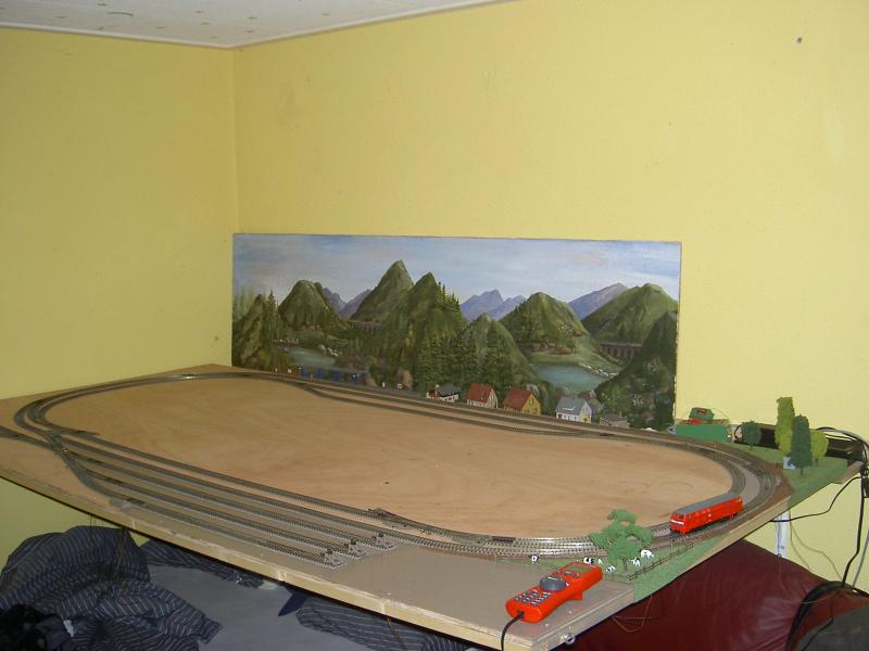

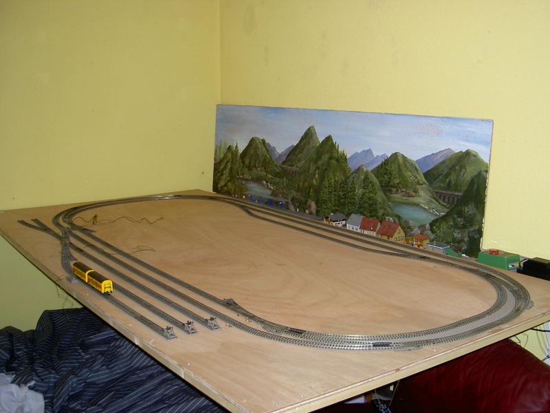

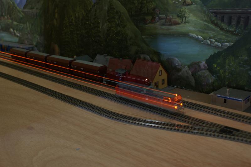

« Reactie #28 Gepost op: 22 January 2009, 21:54:19 »
Hallo,,
Aan de baan zelf is niks gebeurd heb wel mijn Db215 en DB290 Digitaal gemaakt.
Vandaag was een klasgenoot van mij langs geweest en met zijn spiegel/reflex camera geprobeerd wat mooie foto te maken. na een 1,5 proberen en doen heb ik hier de mooiste eruit gehaald.
Deze
En deze vind ik zelf het mooist.
Ghost Train^^
Gr. Maikel

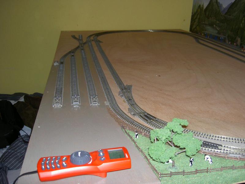

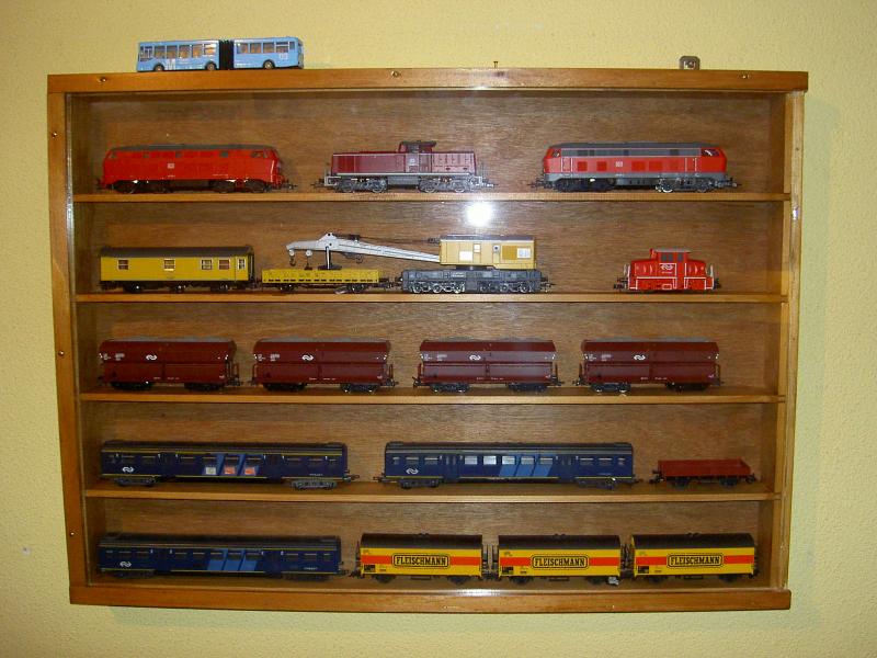

« Reactie #29 Gepost op: 13 February 2009, 21:19:01 »
het is al weer een poos geleden dat er wat gebeurt is, de laatste tijd is er niet veel gebeurd.
hier wat foto's
Een mooi weiland met wat koeien ;D
En een mooie vitrine kast om alles te bewonderen als de baan ingeklapt is.
Gr. Maikel
