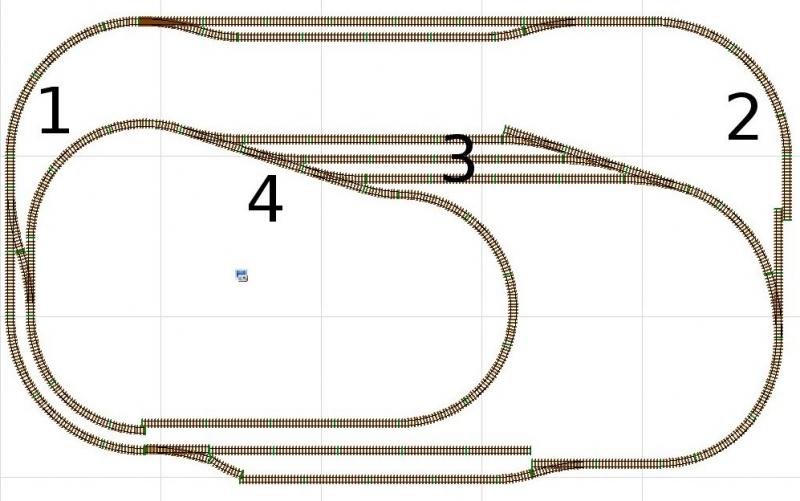

Welnu: hieronder mijn baanplan:
Gemaakt met het duitse (en gratis) Trackplanner, dat niet werkte onder Vista. Onder Linux wel met Wine, maar daar crasht het bij opslaan. Leuk om achter te komen als je bijna klaar bent  :'(.
Vandaar dus schermafdrukken, en sommige sporen kreeg ik niet sluitend. Omdat ik niet kon opslaan moest het in een avond af, vandaar.
Ik heb overigens vijf meter flexspoor liggen, dus als ik me aan de maten in de tekening houd krijg ik die sporen wel sluitend zonder al te veel natuurwetten met voeten te treden.
Maar goed: het noorden is heuvelland, het zuiden vlakte. Het noorden ligt dus hoger dan het zuiden. Bocht 1 stijgt, bij 2 en 4 daalt het spoor. Nummers 3 (het schaduwstation) en 4 (zowel naar schaduwstation alsmede doorlopend spoor) liggen niet zichtbaar onder de heuvels.

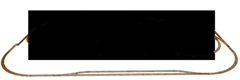

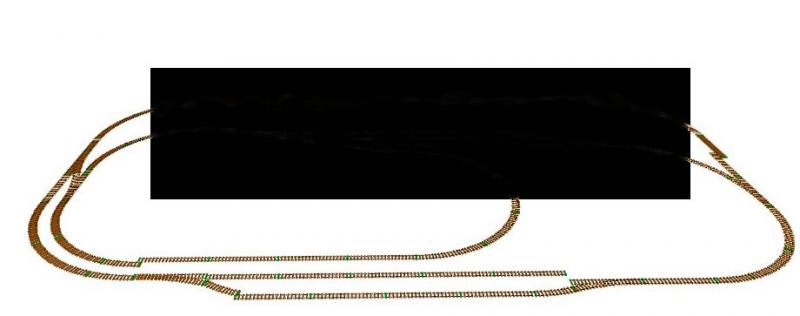

Verder wil ik in het midden van de tafel, over een groot deel van de lengte, een dubbele horizon maken zodat als ik aan het noorden zit ik alleen het noorden zie met horizon, en in het zuiden alleen het zuiden:
De vierkanten verbergen -bij benadering- wat er niet zichtbaar zou moeten zijn, of dat nu is door heuvels of door de dubbele horizon. Foto op canvas biedt tegenwoordig genoeg mogelijkheden, maar dat is nog maar een idee.

Jullie mening?

« Reactie #27 Gepost op: 21 January 2009, 21:12:31 »
Als
 je links omvanuit 1 vertrekt naar 4 kom je er nooit meer uit.
Rij je rechts om kom je nooit in 3 3n 4.groet Bram.

« Reactie #28 Gepost op: 21 January 2009, 21:26:04 »
Als
Hahaha! Je hebt gelijk. Wat stom van mij. Zoals ik al zei: geweldig forum dit! En al weer goed dat ik zo'n enorme beginnersfout in (her)beginners plaats  ;).
Beiden waren me niet opgevallen, ook al omdat ik bij het ontwerpen alleen rechtsom dacht. Bedankt Bram! Je inzicht wordt meegenomen naar het uiteindelijk ontwerp.
