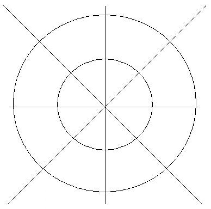

Afstand draadstangen in railspiraal
« Gepost op: 27 November 2008, 21:54:49 »
Heb hier met de zoekmodus aan het zoeken geweest naar wat de juiste/goede afstand is tussen de draadstangen van een spiraal
Heb helaas niets kunnen vinden, gebruik multiplex van 8mm met draanstangen van 6mm.

Zeer juist Ronald  ;), schaal HO , radius 675mm , zodoende heb ik 2.5 omwenteling nodig om aan 2.5% een hoogte van 20cm te overbruggen.
Dit laatste volgens Wintrack

Mogelijk zie ik het te simpel Ruud maar volgens mij heb jij nu niet de afstand tussen de draadstangen maar de afstand tussen de niveau's berekend  :P
Met deze diameter van de spiraal (h.o.h. buitenste? spoor van 1350 mm) zou ik voor mijn gevoel toch iedere 45 graden een draadstang willen hebben (dus 8 aan de binnenzijde en 8 aan de buitenzijde).

En om welke afstand gaat het dan, de afstand tussen de lagen, of de plaatsing van de draadeinden in de cirkel. Je vraag is in het nederlands, maar voor mij is het chinees.

Ik had de indruk dat Locorail al wel had uitgerekend hoeveel hoogte overbrugd moest worden en hoeveel helling hij toelaatbaar acht. Daarmee is de laagafstand indirect ook bekend...(ik neem aan dat hij de dikte van zijn multiplex wel kent). Rest dus m.i. de onderlinge afstand tussen de draadstang-'pijlers'

misschien geeft deze foto je een idee
Zijn er dus acht per circel.  Diameter is hier wel 2 mtr.   Bij een diameter van 1450 mm is 6 wel het minimum en 8 eerder aan te bevelen

Dat is wat jij aanneemt, maar is dat ook de vraag?
Maar dat is toch niet zo moeilijk, daar hoef je niet eens voor te rekenen.
Kwestie van een PLUS en een KRUIS tekenen door het midden van de cirkel.
Volgens mij wordt er dus moeilijk gedaan over iets heel simpels.

Acht paar draadeinden, dus om de 45o, zijn in mijn ogen voldoende.
Tip: De draadeinden kunnen ook voor de elektrische voeding zorgen.

Bedankt voor de info, dus acht zullen het er worden.

Zorg er in ieder geval voor dat de binnenste draadeinden (in de binnencirkel) ver genoeg van de rails aangebracht worden om botsingen met lange rijtuigen in de bocht te voorkomen. dat was mij ook overkomen bij het bouwen van mijn eerste spiraal en het is zonde van het hout en het vele werk dat je er in steekt.
