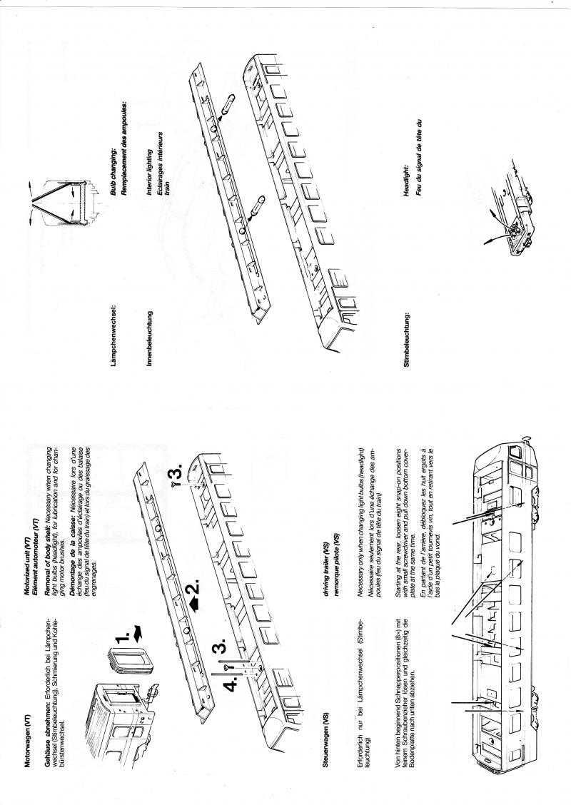

Ik heb hier de Roco 43949AC (628.2)liggen. Op de beschrijving staat dat je idd eerst het dak met de 'plaat(houder voor lampen) eronder' moet verwijderen. Dan kom je twee schroeven tegen. Daarna zie je in het chassis 8 nokjes zitten die de bodemplaat vastklemmen. Deze moet je met een schroevendraaier buigen; tegelijkertijd moet je de bodemplaat naar beneden trekken. Je moet aan de achterkant beginnen met lostrekken.
Ik wil wel een scan maken.

Het probleem wat ik heb is dat je alle 8 nokken tegelijkertijd moet buigen, iets wat mij niet lukt. Heb jij misschien een foto van waar de nokjes zich precies bevinden ? Dat zou het uitbuigen veel makkelijker maken.

Zie scans.
