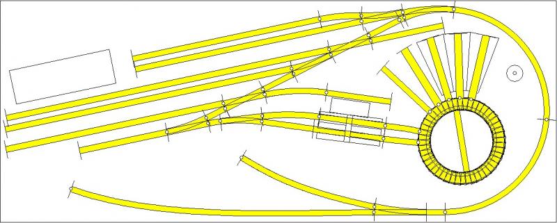

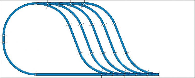

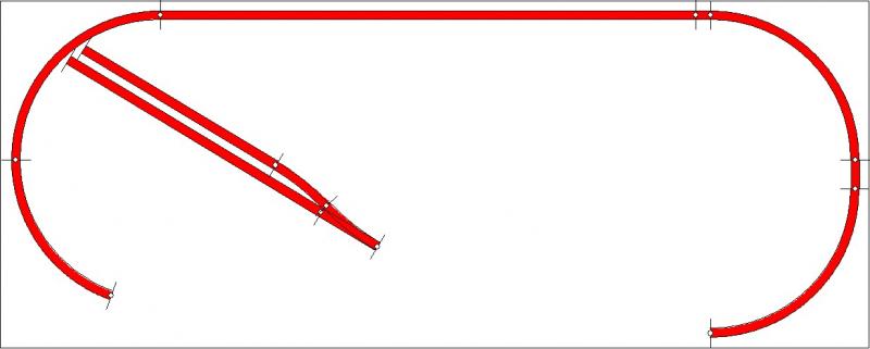

Martin - (Baanplan H0)
« Gepost op: 25 November 2008, 22:03:23 »
Na enige tijd expirimenteren met een proefbaan en met het maken van baanplannen ben ik tot een ontwerp gekomen waar ik wel wat in zie, maar ik ben ook benieuwd naar jullie meningen.
Ook bij mij is ruimte een gebrek, maar ik heb ruimte voor een tafel van 3m bij 1,2m. De tafel is verrijdbaar, dus ik kan er aan alle zijden bij. Vanwege de ruimte heb ik gekozen voor een eindstation met 5 kopsporen en een draaischijf met lokverzorging en verder op niveau -1 een schaduwstation voor treinstellen en op niveau -2 een schaduwstation met 5 sporen. Qua railsysteem heb ik gekozen voor Tillig Elite rails. Het baanplan is gebaseerd op een modelbaan die in de Miba van oktober 2003 heeft gestaan.
Niveau 0
Niveau -1
Niveau -2

« Reactie #1 Gepost op: 25 November 2008, 22:24:54 »
Je hebt het baanplan duidelijk uitgewerkt. Heel overichtelijk.
Op niveau -1 heb je twee opstelsporen, die bereikt worden vanaf niveau 0. Ik twijfel of je voldoende lengte hebt om een helling te maken die onder de opstelsporen op niv. 0 kan gaan. Volgens mij wordt het veel te stijl.
Op niveau -2 heb je een keerlus. Weet je al hoe je dat electrisch gaat aanpakken ?
Door de keerlus draait de trein om. Je hebt echter maar 1 keerlus, dus het wordt een retourtje naar het kopstation vooruit en vervolgens weer een retourtje achteruit. Meestal wordt bij een keerlus een tweede keerlus toegepast om weer terug om te kunnen keren.
In 1 rijrichting wordt het ook moeilijk de lokverzorging te bereiken omdat de loc in het kopstation is 'opgesloten' door de wagons.

Hoi Martin,
Ik twijfel net als Sander, maar heb net even zitten rekenen aan de hand van jou plan. Als ik er van uit ga dat je begint met dalen bij het begin van de gele halve boog op niveau 0 t/m het punt waar je je 2 korte opstelsporen in gaat op niveau 1 is dat een lengte van ongeveer 3 meter (boogstraal zal +/- 57 a 58 cm zijn. Lengte halve boog is dus 1/2 x (2 x pi x r)=1/2 x (2 x 3,14 x 57,5)= 180cm lengte. Rest stuk tot aan tunnel opstelsporen zal +/- 110cm zijn. Totale lengte 110 + 180 = 2,9 m.
Ik ga uit van een centimeter of 8 minimaal hoogteverschil, dus ik kom aan 3cm per meter stijging. Dat is 3% wat veel is maar voor kort materieel zou dat moeten kunnen. Mar het zit wel aan de grens.
Het sporenplan is natuurlijk voor deze ruimte erg aan de krappe kant, maar als je het thema bijpassend houd (bv kort materieel, railbusjes e.d.) is het erg leuk. het lijkt op dit:

Martin,
Je hebt knap liggen puzzelen, want wat je hier bijelkaar hebt gebracht op de beperkt oppervakte is niet evident. Maar nu mijn opmerkingen:
- De eerste aftakking op het dalende spoor zal je beter wegnemen. Hierdoor wordt de helling te stijl (schatting, op het eerste zicht). Leg die schaduw-kopsporen ook helemaal beneden. Dat veranderd niet veel aan de rijmogelijkheden.
- De 2 bovenste perronsporen komen meteen uit op het hoofdspoor waardoor de wisselende of kerende lok het hoofdspoor blokkeert. Misschien het uitwijkspoor na deze laatste wissel aanleggen (als het gaat)
- Je kan maar 1 locomotief gelijktijdig wisselen, want je hebt geen alternatieve uitwijkmogelijkheden opdat wisselende locomotieven mekaar kunnen kruisen.
- De locomotief van de aangekomen trein is ingesloten. Het was normaal in den tijd om op het einde van elk kopspoor overloopwissels te hebben.
- De keerlus in het schaduwstaion is geen probleem. Digitaal al helemaal niet, en analoog zijn er ook mooie oplossingen te bedenkem.
Voor de rest een prima ontwerp, dat je veel rijplezier kan geven.

Vergeet een opmerking over een tweede keerlus, want juist bij een kopstation is het de bedoeling dat lok's gewisseld worden. Dus juist maar 1 keerlus !
De andere opmerking over de twee eindsporen: zou ik ook niet doen, ziet niet uit, zijn nauwelijks te realiseren (hoogteverschil) en naar ik denk slaan ze ook nergens op (niet natuurgetrouw)
Maar dan een ander voorstel.
Ik zou de hele draaischijf met aansluiting anders leggen, voor zover mogelijk. Kijk daarvoor naar de wissel die aansluiting geeft op de bovenste 2 stationssporen.
Ik zou hier een Engelsman neerleggen, waarbij de extra "poot" doorsteekt naar wat nu het korte eindspoortje is, dus met een kruising van het andere spoor, en daarop aansluiten.
Een kruiswissel (dubbele spoorverbinding) met 1 Engelsman dus.
Dat korte spoortje trek je compleet in de boog door (alsof het dubbelspoor is) tot waar nu je aftakspoor ligt, en daar maak je een aansluiting op de draaischijf.
En dan mag je het hele draaischijf/lokloods/rangeerterrein naar eigen inzicht op de schop gooien en er iets moois van maken.
Grote voordeel is, dat "verse" lokomotieven alle sporen via de boog kunnen bereiken, en een deel van de te onderhouden lok's het terrein van de andere kant (zoals nu) kunnen benaderen.

De lengte van de sporen in het schaduwstation lijken me wat aan de krappe kant. Verder een leuk plan, ik heb een zwak voor kopstations.

Maarten, natuurlijk is het primair de bedoeling om met 1 keerlus te werken en bij het kopstation een lokwissel. Ik heb echter het vermoeden, dat daarvoor enkele sporen in het kopstation te kort zijn.

Leuk al die reacties. Bedankt. Nu is het weer mijn beurt.
Om met enige ruimte op niveau -1 te komen heb ik een helling aangehouden van 3,5%. Ik heb nu een hoogteverschil van 76mm tussen de wissel voor de twee opstelsporen op niveau -1 en de sporen bij het station op niveau 0. Ik vrees dat dit inderdaad te weinig is. De reden om dit schaduwstation te maken was dat het een meer afwisselend verkeer mogelijk maakt omdat ik nu 2 schaduwstations heb. Gezien de opmerkingen moet ik er toch maar eens over nadenken of dit nu echt het geval is en of ik er niet beter aan doe dit gedelte weg te laten en eventueel te verplaatsen naar niveau -2.
De keerlus op niveau -2 wil ik oplossen met de ultieme keerlus module. Naar wat ik gelezen heb een perfecte oplossing
De bovenste twee sporen van het station zijn alleen bedoeld voor treinstellen; op deze sporen zullen geen stoomlokomotieven komen. Het hoofdspoor blijft zo ook vrij.
De overige sporen kunnen bereden worden door stoomlokomotieven. Mijn idee was inderdaad om bij aankomst te ontkoppelen en een nieuwe lok aan te koppelen. Na vertrek van de nieuwe lok met wagons kan de achterbleven stoomlokomotief naar het depot. Er is inderdaad maar ruimte voor 1 lokwissel tegelijkertijd. Ook hier moet ik maar eens over nadenken. Misschien dat het idee van Maarten hierbij ook een oplossing kan zijn.
De 5 sporen van boven naar beneden hebben de volgende lengtes: 1m, 1,05m, 1,70m, 1,55m en 1,1m. Voor handmatige bediening is dat voldoende, maar voor gebruik met koploper moet ik nog uitzoeken of ik met deze lengtes wegkom en dan met name de sporen voor de stoomlokomotieven. Maar goed dat is een koplopervraagstuk.

Goede analyse, Martin.
Aanvullend kan ik nog aangeven dat het hoogteverschil van 76mm technisch gezien nog net kan om de wagons onderdoor te laten rijden. Als het tenminste netto ruimte is - je hebt ook nog de dikte van de tafel en de hoogte van de rails.
Praktisch gezien zit je dan nog steeds krap. De trein kan er door, maar kun je ook je hand door zo'n opening wurmen (om iets te doen, loc oppakken bijvoorbeeld) ? Als je het jezelf makkelijk wilt maken, kom je al snel op 12 cm of meer.
