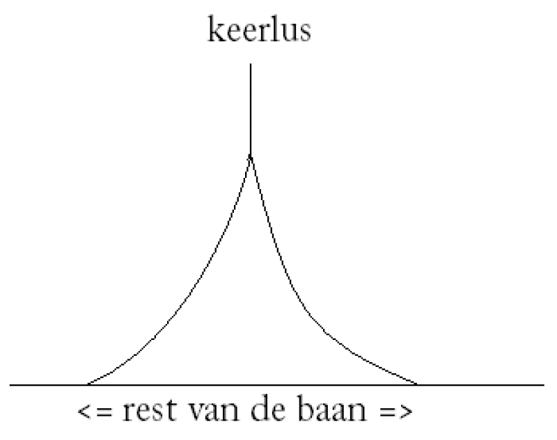

Hallo medespoorders :)
Allereerst maar even ter informatie, voor ik het vergeet :P: Ik rijd Roco, digitaal.
Ik ben bezig met het ontwerpen van een nieuw baanplan, en daarin zou ik iets met een raildriehoek en een keerlus willen doen. Welnu, voor die keerlus heb ik de oplossing al in handen: ompolen. Dit heb ik altijd gedaan toen ik nog analoog reed, maar ik denk dat dat digitaal ook mogelijk is. Of niet?
In ieder geval, ik zat aan zoiets te denken (hele snelle schets :P):
De stroomtoevoer komt vanaf de keerlus (dat is het makkelijkst i.v.m. aansluiten). Als ik nou die wissel isoleer (of in iedergeval de draadbruggen eruit haal, zodat de stroom maar één kant oploopt, dan is er toch geen sprake van kortsluiting?
Of zie ik dat nou mis?
Graag jullie reacties! :)

Hoi Rick,
een driehoek is niet wezenlijk anders dan een keerlus: ook hierin treedt kortsluiting op...
De oplossing: een "punt" van de driehoek isoleren tov de andere 2. Daarna aansluiten via keerlusmodule/schakelaar/de ultieme keerlusprint van Wim Ros etc.
Succes
Nico

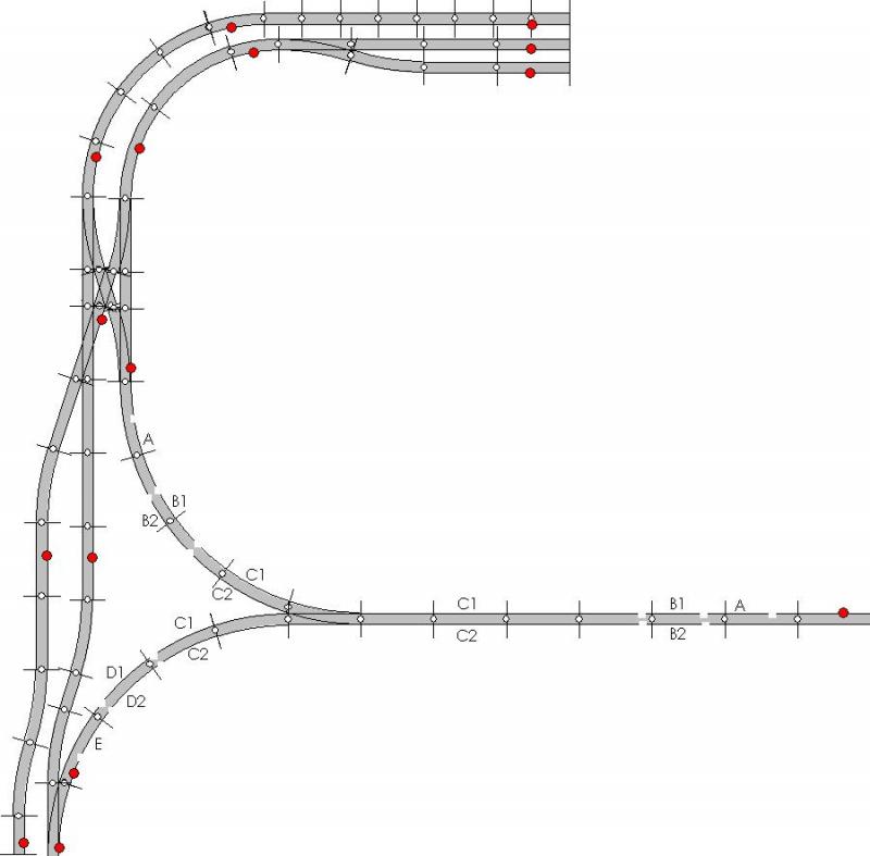

« Reactie #2 Gepost op: 23 November 2008, 12:49:12 »
Hier een plaatje van een sporenplan deel, waar een driehoek inzit met de keerlus oplossing.
Mvg
Wim.
RickW
  • Berichten: 31
Re: Railsdriehoek
« Reactie #3 Gepost op: 23 November 2008, 12:52:52 »
Hmm ja ik zie idd dat de wissel maar één railstaaf onderbreekt, dus dat effect valt alweer weg :(
Wat heb je precies aangebracht in dat sporenplan? Want ik kan er niet echt iets uit opmaken  :-[
Wim Ros
  • BHV
  • Berichten: 7819
    • Perrongeluk
Re: Railsdriehoek
« Reactie #4 Gepost op: 23 November 2008, 13:24:59 »
De Ultieme keerlus oplossing naar idee van Patrick Smout uitgewerkt door Henk Funk en Wim Ros.
Meer informatie op de websites van Henk of Wim.
Mvg
Wim.

RickW
  • Berichten: 31
Re: Railsdriehoek
« Reactie #8 Gepost op: 23 November 2008, 13:49:53 »
Hmm ja wachten tot kortsluiting is eigenlijk niet zo netjes...
Het grootste probleem waar ik nu tegenaan loop is dat m'n geïsoleerde stuk niet omgepoold wordt, en daardoor dus éénrichtingsverkeer wordt. Ik moet dus kijken hoe de rest van de baan is, en daarvoor zijn geavanceerde prints nodig => goedkoper zal het niet worden :P
Edit: Hoeveel keerlussen kan je op zo'n keerlusmodule/ultieme keerlusoplossing aansluiten? Eentje zeker?
« Laatst bewerkt op: 23 November 2008, 14:18:06 door Rick »
Wim Ros
  • BHV
  • Berichten: 7819
    • Perrongeluk
Re: Railsdriehoek
« Reactie #9 Gepost op: 23 November 2008, 14:31:42 »
Rick, op alle keerlusoplos modules kun je maar 1 keerlus situatie oplossen.
Iedere keerlus is een opzichzelf staand probleem, en moet dus als zodanig worden opgelost.
De goedkoopste oplossing is de schakeling bouwen op de strokenprint zoals die op de site van Henk staat.
Kies je voor de makkelijke weg, dan kies je voor de PCB die jij bij mij op de site kunt vinden.
Mvg
Wim.
Rick, je rijdt digitaal, maar je denkt nog analoog. Bij digitaal heeft de polariteit van de spanning op het spoor niks te maken met de rijrichting. Dus volgens mij zie jij een probleem wat er helemaal niet is.
RickW
  • Berichten: 31
Re: Railsdriehoek
« Reactie #11 Gepost op: 23 November 2008, 20:42:24 »
Jawel, want als je wisselstroom hebt heb je evengoed dat op de ene rail de "fase" staat, en op de andere de "nul". Aan de hand daarvan constateer ik éénrichtingsverkeer, doordat ik maar van één kant in kan rijden.
@Wim: Helaas, dan houdt het op. :( Toch maar eens kijken of ik m'n baanplan niet een beetje kan veranderen :P
