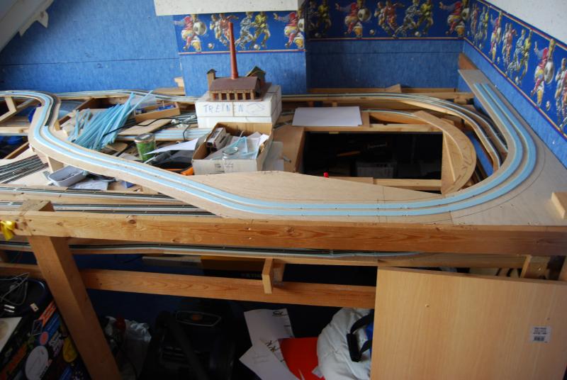

Toch maar even een plaatje erbij, dit was de stand even na zessen vanavond
De eerste isolatie stroken worden door middel van de schroefjes op zn plaats gehouden, ze waren hier nog niet gelijmd...

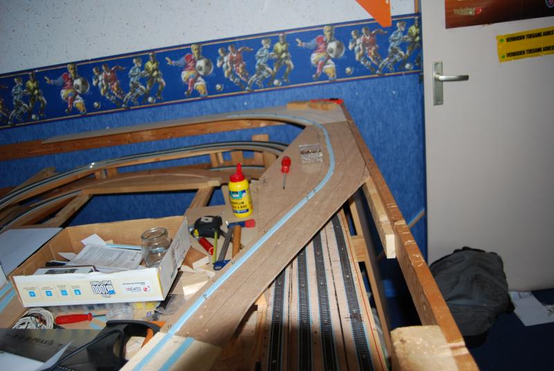

En dan hier weer de stand van zaken tot 28-5-2010 17:10

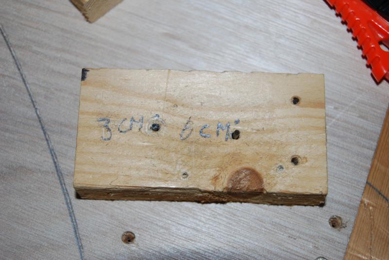

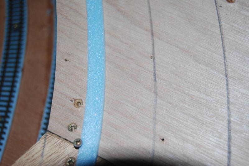

Voor uit mooi uittekenen van de bogen weer een grappig *en vooral simpel* hulpmiddeltje gemaakt. Bij de 3cm en de 6cm zitten een potloodstiftje in het gaatje, met een ander blokje erop drukken en dan de weg volgen zoals het moet komen. De lijnen dienen als richtlijn, en niet als vaste punt. Bij het leggen van de isolatie ben ik er op bepaalde punten vanaf geweken, anders zou er een rare hoek in het spoor liggen...
Dan krijg je dus zoiets, de linker isolatie strook ligt op 3cm, de lijn rechts ervan is de 6cm lijn. De meeste rechtse lijn is puur voor het uitteken van de boog gemaakt. En geeft ook aan hoe het spoor moet lopen (wat de beschikbare breedte is zeg maar)
Momenteel is dit de stand:
Rechts, waar de isolatie ophoud, komt de volgende boog te liggen, echter weet ik nog niet hoe ik uit kom met de andere kant (niet zichtbaar). Links op de foto zie je nog net een stuk rails liggen. Morgen 31 stuks nieuwe Peco code 55 halen en dan kan ik het geheel ineens voorzien van rails!

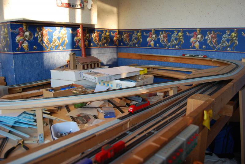

Weer een paar fotootjes.
Rechts, waar de Desrio staat, is het einde van de lijn tot dusver. Op de voorgrond een Rh2070 met Hupac sleep en iets hoger een Br101... Duidelijk is ook de troep (nog) te zien...
HÉÉÉÉ, wat komt daar nou voorbij suizen:
De City Airport Train met een Rh1116 op kop.
Het is nu wachten tot ik morgen de flexrails binnen heb, dan kan 'de andere kant' ook gelegd worden. Dan is het echt afgelopen met dit stuk verlopig.
