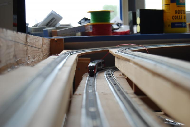

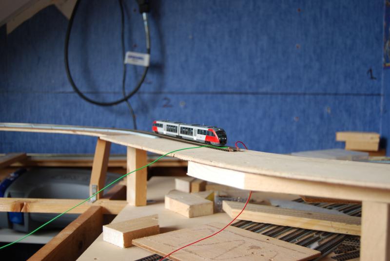

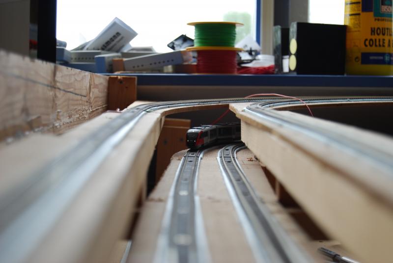

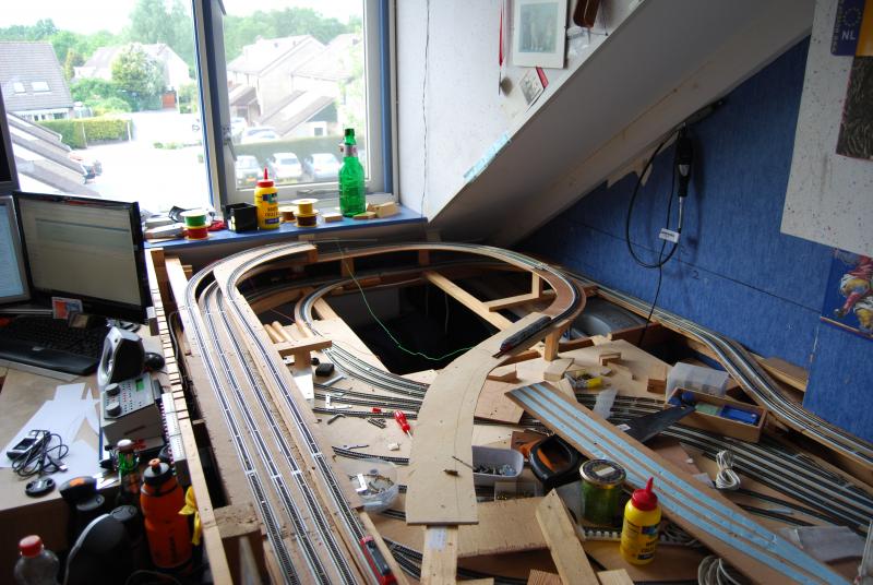

En dan hier de plaatjes bij de praatjes!
Hier staat de bijzondere testtrein bij het punt waar het andere spoor maar 4cm hoger ligt... Gaat dus precies!
De houtbouw van het nieuw aangelegde stuk. Het nieuwe stuk begint zeg maar daar waar de etage erboven op houd.
Op de juiste manier aansluiten van de draden, not! Deze zijn maar tijdelijk. Onder zie je 6 van de 12 schadusporen liggen. Erboven een stukje wat zichtbaar gebied zal worden op de baan. Met bij mij dus de Desiro als parade paardje en geen Taurus...
Hier voorbereidende werkzaamheden voor het vervolg van het 1e zichtbare stuk. Omdat dit precies boven enkele wissels komt te liggen, moet ik nog 1 of 2 steunpunten uitmeten er tekenen voordat ik ga zagen. De bovenkant (waar de 1 staat en wat tekst) sluit aan op het stuk waar de Desiro staat, het deel waar de 2 kruisjes vlak onder staan, daar komt het vervolg. Een boog voor de rechts erachter zichtbare muur langs.
En deze is voor Martin...
De rest van je vragen zie je wat lager beantwoord
En dan nog 3 foto's van de Desiro die zijn weg omhoog zoekt naar het schaduwstation. Huh? Ja! Waar het treinstel staat, zie je mooi de situatie. De 2 binnenste sporen zakken in de helling weer een stukje, om zo met de 2 buitenste te kunnen kruisen. Mijn schaduwstation is een lus, op deze manier heb ik een tegen lus gecreëerd waardoor ik dus altijd overal kan komen

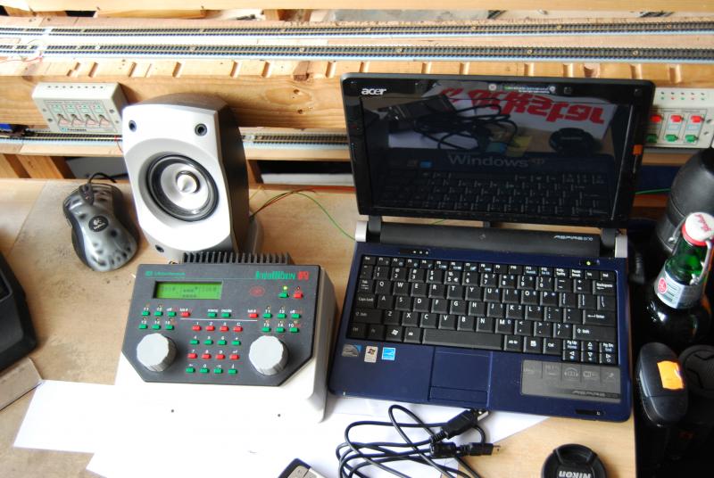

@ Martin:
Zoals de bovenstaande foto rij ik dus met de Intellibox i.c.m. de pc, in mijn geval een minilaptop. Gaat perfect werken!
Welke bezetmelders ik ga gebruiken weet ik nog niet precies, ik heb nog wel een klein aantal liggen van mijn H0 baan. De bekende Viessmann melders 5233. Maar of ik deze voor de hele baan blijf gebruiken weet ik nog niet.
Op de laptop zal t.z.t. koploper weer komen te draaien
De H0 baan reed ook al kleinschalig met koploper, echter toen nog op mn vast pc.
Tja, de bedrading. Nu zit het nog hopeloos en oerlelijk aangesloten, puur om te kunnen testen enzo. Als ik zover ben zal het allemaal netjes onder de baan verwerkt worden, netjes aan de rails gesoldeerd worden etc. Ook zal er een kleurenschema komen, zodat ik weet welke kleur(en) waar voor gebruikt zijn. Of er een ringleiding gaat komen weet ik nog niet. De baan wordt 100% beveiligd, dus ieder blok een melder. Maar verlopig ben ik nog druk zat met hout- & railbouw.
Owja, wissels worden met de servo aansturing van karst uitgerust.
Mvg, Wouter

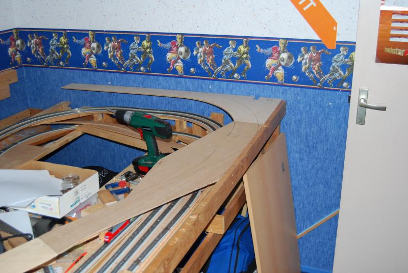

En dan 'weer' een update, van het werk van vandaag.
De plaat die hier overheen zou komen, is uitgezaagd en ligt er!
Deze dus:
Het vervolg, langs de rechter muur ook gelijk gezaagd, dit ivm de boog die erin zit. De platen, op de plek waar ze moesten komen, vast geschroefd, erna nog eens aan elkaar gemaakt met wat schroeven, de boog getekend en vervolgens netjes uit gezaagd. Strakker dan dit kan haast gewoon niet. Met name het gedeelte wat langs de rechter muur ligt. Morgen ook maar even kijken waar ik goedkoop een doos met flexen kan bemachtigen, voor niet te veel geld uiteraard
Kan ik gelijk het gehele stuk voorzien van isolatie (kan ik ook doen als ik geen rails heb) en dan de rails erop leggen!
Dan wordt het tijd om alweer helemaal links aan de baan te beginnen, alleen dan het andere gedeelte, de bovenste dus:
Morgen volgt er weer een nieuwe foto update!
Mvg, Wouter

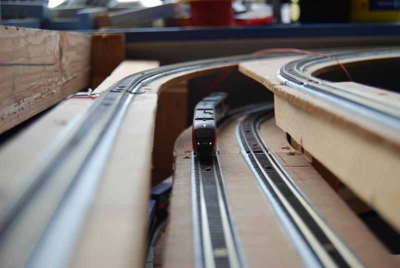

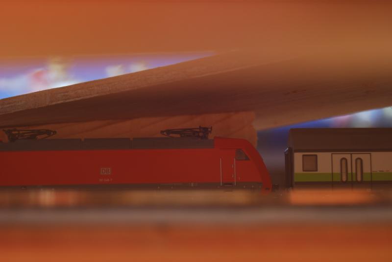

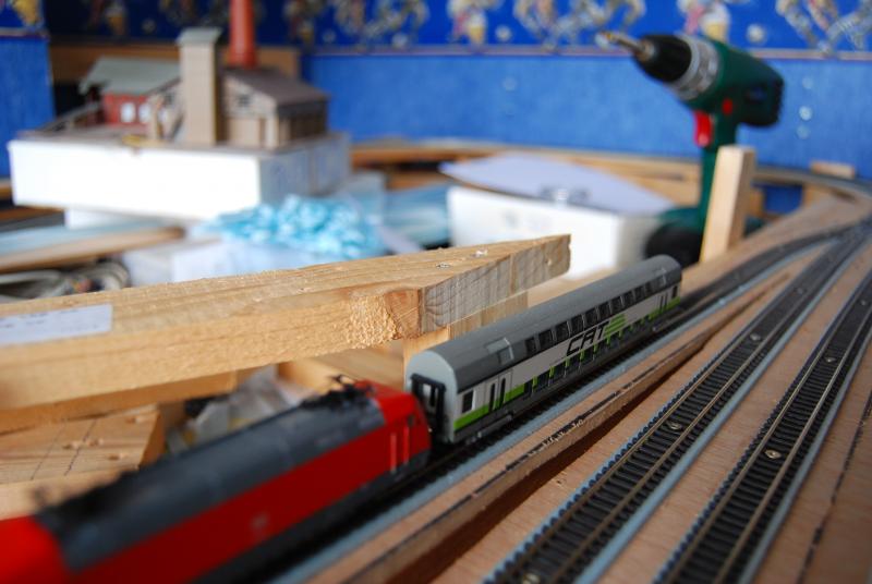

De foto's:::
De ruimte tussen de pantografen en de plaat erboven. De linker panto ligt er nog dichter op! Verder wel een stoer plaatje geworden eigelijk. De flits kwam terug op de boven liggende spant (zichtbaar) en die eronder
En verder rete scherp
Hier het nieuwe stuk. Links onderin zie je nog een klein stukje van de vorige plaat (het stuk waar op enkele andere foto's de Desiro op staat) Het gedeelte wat gelijk loopt aan de muur, moet nog verder gemonteerd worden, maar de spant die er hoort te zitten, is er even niet...
En ik weet van dat stuk het verdere vervolg nog niet helemaal. Ik moet eerste even kijken waar ik uitkom

Hallo Wouter,
Hij gaat er ook maar net onderdoor,verder ziet het er wel strak uit.

Reactie #146 Gepost op:
26 May 2010, 21:20:12 »
Haha, ja. Maar ik heb mij vroeger al laten vertellen dat als het net kan, dat het genoeg is
Zojuist een flinke berg Peco flexrail besteld, hopelijk a.s. zaterdag 'eventjes' ophalen (ben ik 2 uur zoet mee...
) en dan kan ik het stuk voorzien van de rails. Morgen of anders vrijdag zal het grootste deel van het nieuwe stuk voorzien worden van dubbelsporige isolatie.
