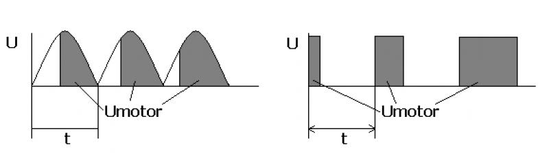

Dolf ( en andere lezers),
Zoals beloofd....
Aan het donkere gedeelte (dus het oppervlak) in de spanningsvorm is ook het vermogen af te leiden dat wordt ontwikkeld.
De linker geeft het fase aansnijdigsprincipe weer en de rechter de zogenaamde pulsbreedte sturing.
De laatse golf in beide tekeningen hebben nagenoeg dezelfde oppervlaktte, terwijl de tijdsduur bij de rechter veel korter is.
De pulsbreedte regeling is dus veel effectiever.
Overigens de motor sturing bij een docoder is ook een pulsbreedte sturing.
Dit is een van de rede dat een zelfde motor mooier en beter presteerd met een decoder dan zonder.
Willem

Dit maakt het inderdaad iets duidelijker. Het is mij trouwens al opgevallen dat de snelheid instellen met de thyristor treinregelaar een heel gedoe is. Niet in het minst veroorzaakt door de 5 aanwezige schuifregelaars.
