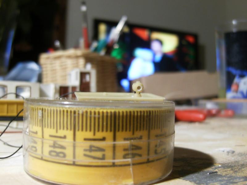

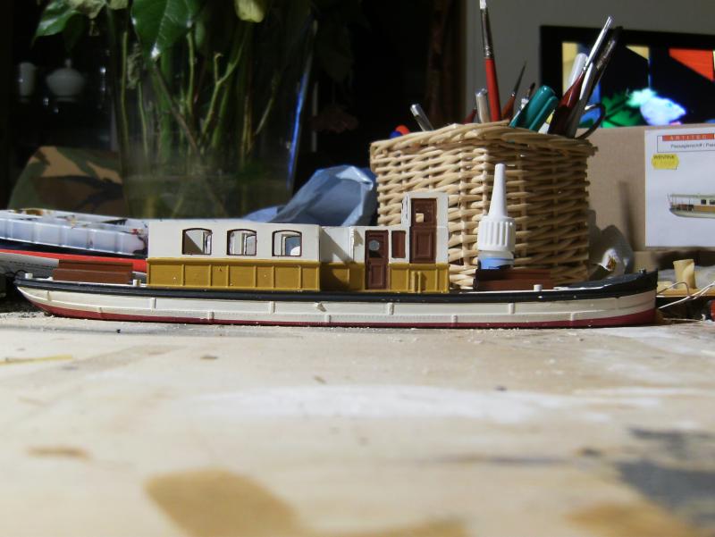

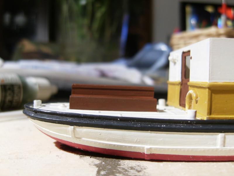

Wat houtwerk geschilderd.
Closeup van de vanavond geschuurde, geplaatste en geschilderde banken.
( de witte korreltjes op de romp is schuurstof, kwam er bij t plaatsen voor de foto op )
De lantaarn op het dak van de stuurhut.
Als het goed is komen morgen de LED's binnen, van t weekend kijken voor de rest van de verlichting, dan weer verder schuren en schilderen.
Uiteindelijk moet er nog een laag wit op, dan vallen de "knoeirandjes" van de andere kleuren weg :D

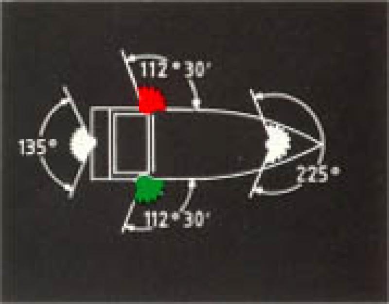

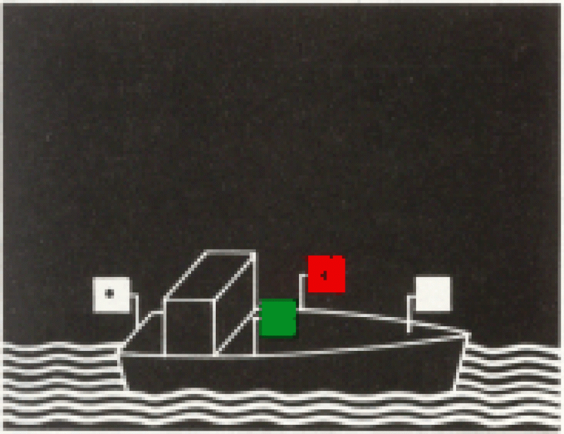

Hier is een foto van hoe de verlicht wordt aan gebracht. En de graden waaronder de verlichting zicht baar moet zijn.
Hier kan je zien hoe de verlichting ongeveer geplaast moet worden.
Hier kan je zien onder welke hoek het zicht baar is. :) (y)

Natuurlijk heb je gelijk, op een puntje na. Op de Rijn in Duitsland mag de lokale wetgever geen aparte regels stellen als het in het RPR is geregeld. Dus als de pont in het RPR staat (en dat staat die) mag daar lokaal niet van worden afgeweken. Maar nu moet voor Trossingen in TP II voor het juiste reglement het RPR uit tijdperk II erbij worden gehaald (eerste RPR was van 1850). Dat was er toen wel, maar wat daar in stond zal niet meer zo makkelijk te achterhalen zijn.
Vooruit, nu weer on topic ;D ;D

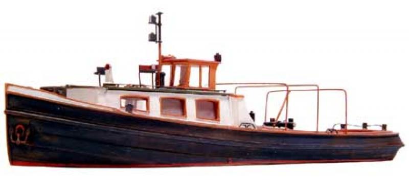

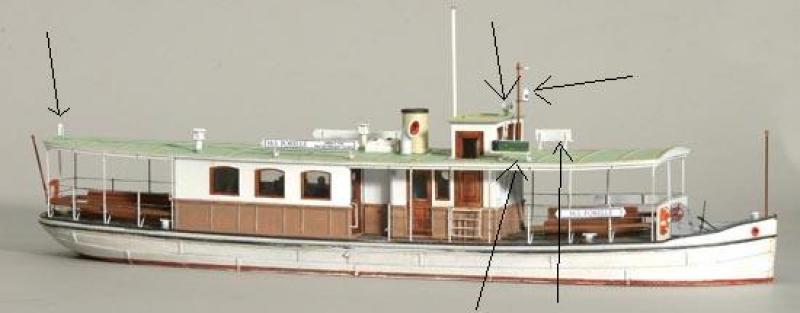

ff het plaatje van de website van Artitec geleend, hij is nog niet klaar ;D
Ok van links naar rechts:
pijl1: Op 't dak, dat moet dus een witte worden (heklicht als ik het goed onthouden heb )
pijl2: op de stuurhut, die heb ik dus al, is wit en is officieel een zoeklicht, brand straks bij mij.
pijl3: op de mast, positielicht, groen, word een uitdaging, maar ga het proberen.
pijl4 en "5:
bak en stuurboord, groen en rood, moet ook gaan lukken.
Is kijken of ik er straks mee verder kom, ben nog niet helemaal wakker, dus moet er nu niet mee gaan beginnen ;D
MVG Dave

« Reactie #205 Gepost op: 11 October 2009, 11:18:30 »
Even kijken, er staan bij mij geen cijfers maar daar gaat tie van links naar rechts:
Achter is het heklicht, mag daar eigenlijk niet staan, moet naar het hek en dat is dus beneden op het potdeksel (weer wat nieuws) Het witte licht heeft een gelig schijnsel daar de lampen waarschijnlijk op petroleum branden! Electrische lantaarns waren nog niet zo ingevoerd in het uiterst conservatieve wereldje van de binnenvaart.
Op het dak van het stuurhuis staat een 358 graden draaibaar zoeklicht met een gebundelde straal. Dit licht was dan wel weer elec. maar moest met de hand bediend worden
In de mast komen het toplicht en het groene rondom schijnende positielicht (petroleum?)Bij petroleum lantaarns moet wel een instalatie koen voor het op en neer halen van de lantaarns.
In de lichtbakken komen de boordlichten. Let wel, in jou tijd zijn de binnenkanten van de bakken geschilderd in de kleur van het licht Rechts= stuurboord= groen , en links Bakboord=rood. In het geusje, dat is de stok op het voorschip, kan een vast rondom schijnend wit licht geplaatst worden wat dienst kan doen als ankerlicht. Bij gebruik van het ankerlicht moet het schip inderdaad voor anker liggen en alle navigatie lichten gedoofd zijn. Vergeet niet dat in jou tijdperk Brasso overwerk maakte. Alle lantarens, zo heten ze namenlijk, warenvan koper ;D
SK

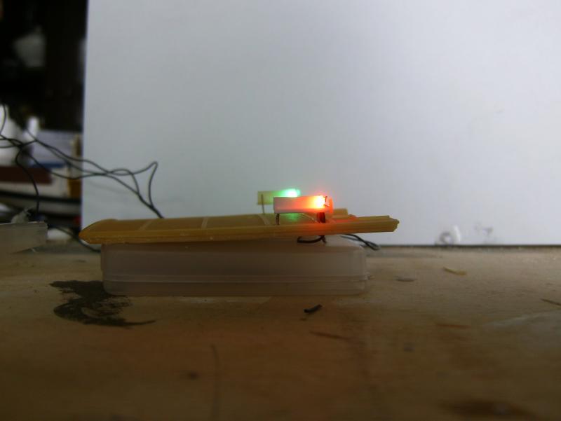

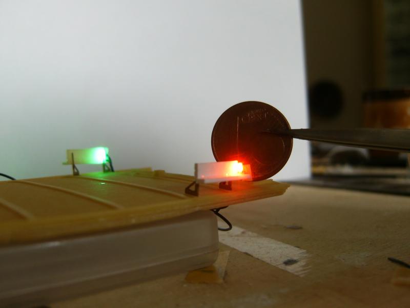

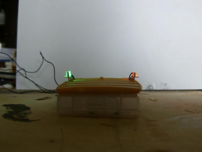

Ben net met mini SMD LED's bezig geweest en wel met de bakboord en stuurboord verlichting.
In de lengte, de houder aan bakboord ( rood) was kapot, dus moest een nieuwe maken, gelukkig zie je 't bijna niet.
Moet er her en der nog wat putty tegenaan smijten, en natuurlijk schilderen tegen het doorlekken van het licht, en uiteindelijk op kleur maken.
Van de zijkant
Even een 1 cent er bijgehouden, kunnen jullie zien hoe belachelijk klein het allemaal is :o

Hallo Dave
Na mijn kwinkslag over het koperpoetsen heb ik dit draadje eens even verder gelezen.
En dan verbaas ik me waarom je er de verlichting van een vrijvarende veerpont (dus op vaste plek van de ene walkant naar de ander walkant overstekend vaartuig) wilt maken terwijl imho het model van artitec toch bedoelt is als vaartochtjes langs de rijn met passagiers/dagjesmensen.
Dus in dat geval dient het rondschijnend groene en witte toplicht te verdwijnen en vervangen van een naar vorend schijnend toplicht.
Maar goed misschien heb jij je model express wel bedoeld als "veerpontje" en dan heb ik niets gezegd.
groet
Johan
P.S. wat wel een passagiers/voetgangers pontje is van artitec is nr 50.106
