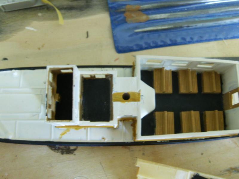

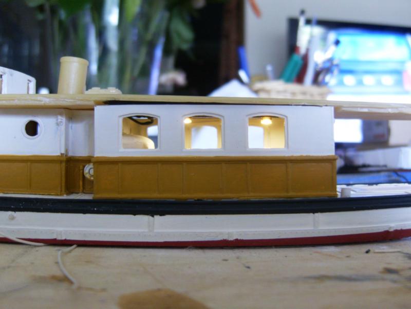

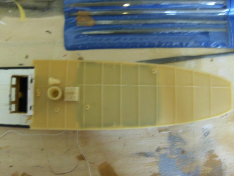

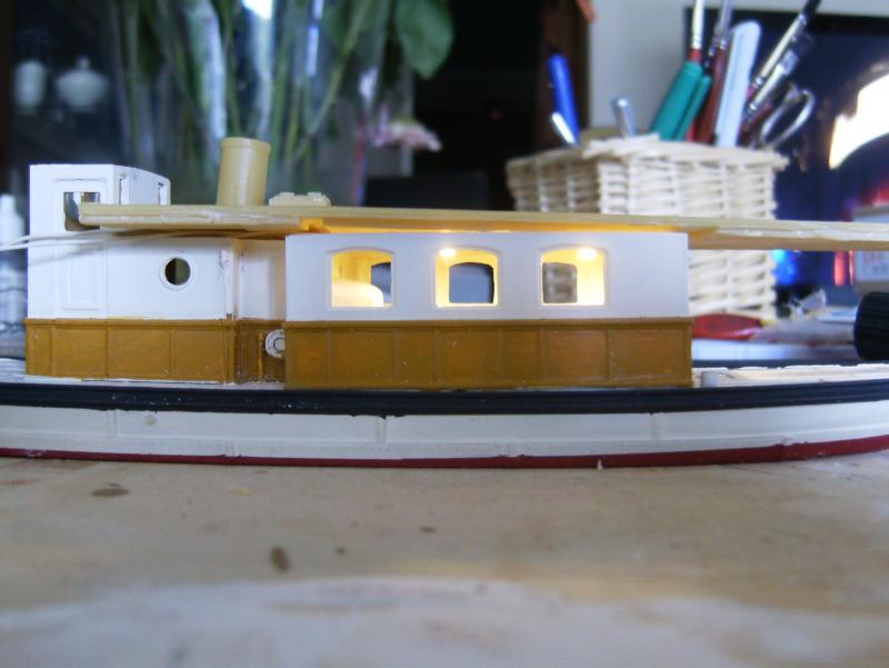

Hallo allemaal,
voor de mensen die nog niet beneveld zijn door 't "Oktoberfest" hier een kleine update  ;D

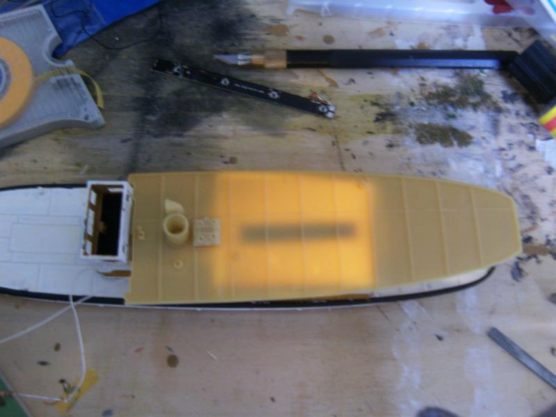

Ben verder gegaan met de LED's in het schip te plaatsen.
De boel even proef gedraaid, draadjes moeten nog goed weg worden gewerkt.
Een gat in het midden geboord, en een sleuf uitgeveild, waar straks de draden in komen te liggen.
Zowel van rechts ( passagiersverblijf) links ( stuurhut ) en van de rode en groene lampen op het dak, ( moet ik nog verzinnen hoe)
Wanneer het dak zit vastgelijmd ( gaat nog wel ff duren  ;D ) zit dit dus mooi strak!
Alleen schijnt 't een beetje door, ga ik wat aan doen.
Zwarte verf doet wonderen!

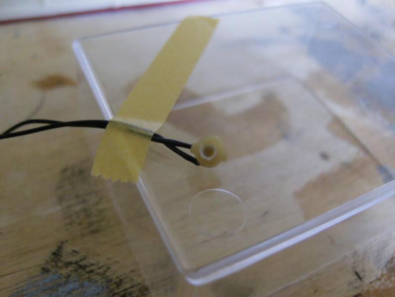

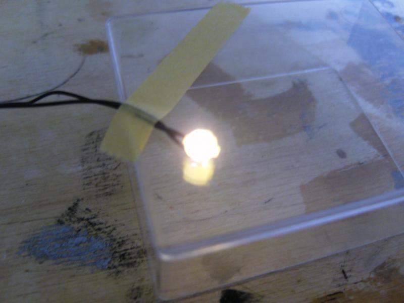

De boeglamp  ( denk dat t zo heet  ??? ) met de binnenkant wit geschilderd en Cristal Clear in de lens.
En er was licht! :o
Der Grüssen und bis bier!
Dave

Goeden avond DAVE81
Het schip begint al aardig vorm te krijgen
Dat ziet er keurig uit, complimenten.
Mooi die verlichting.
    G.V. Martin

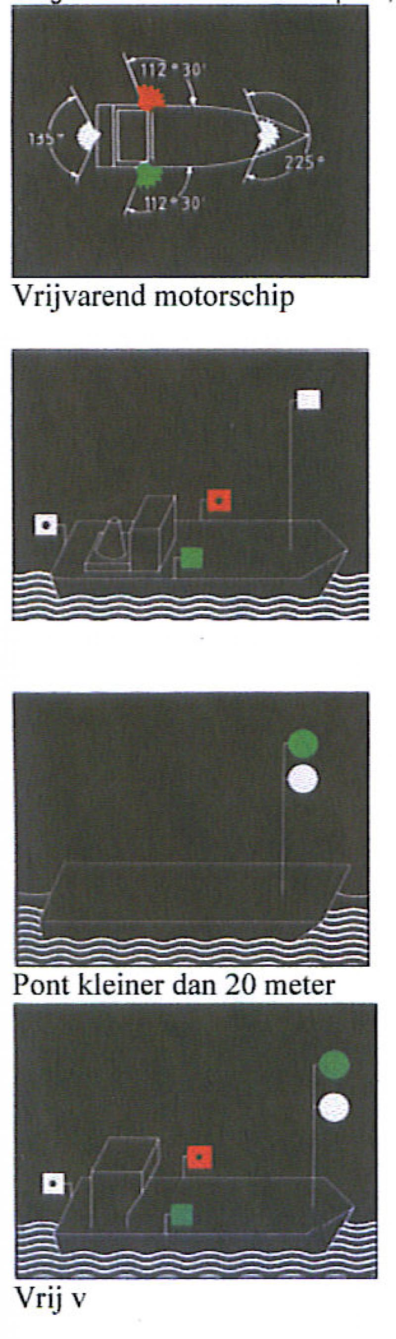

Hoi dave ik heb je laatste antwoord gelezen en ik heb nogal wat verstand van boten.
Ten eerste heb je boordlichten nodig als je van achteren kijkt rechts: groen links: rood
van voor heb je een rondomschijnendlicht nodig dat is een wit licht die 360graden schijnt daarbij moet je ook nog een groene bol varen boven het rondomschijnend licht zodat ze kunnen zien dat je een veerboot bent en van achteren moet nog een wit (sry vergissing) heklicht. ik hoop dat je met deze informatie verder op weg kan met je led's
Ziet er voor de rest prachtig uit  (y)
« Laatst bewerkt op: 05 October 2009, 21:51:51 door Mieperdam »
marcel
  • Berichten: 700
Re:Trossingen
« Reactie #184 Gepost op: 05 October 2009, 21:45:45 »
Misschien kan ik het makkelijker vertellen met de boordlichten.
Als een schip je in het donker nadert(recht op je af vaart) zie je aan de rechterzijde een rode lamp, aan de linkerzijde een groene lamp en in het midden een toplicht(deze zijn allen niet rondschijnend), deze is meestal vrij hoog geplaatst.
Als je hetzelfde schip aan de achterzijde zou zien op dat moment, zie je 1 lampje(wit) het zogenaamde heklicht.

Indien de constructie van het schip het niet toelaat om het heklicht aan het hek te voeren, dan mag het een andere plaats krijgen waar het nog steeds duidelijk zichtbaar moet zijn, en als zodanig ook herkend kan worden. Een mooi voorbeeld is een sleepboot. Als hij slepende is mag het heklicht, bij gestaan door de werkdekverliching achter de beting of winch staan, is hij los varend, dan is het een gewoon motorschip, en moet het heklicht op de kont staan. (of men dat doet is vraag 998 ;D)
SK
ps, wat bedoel je precies met een boeglamp?

Ik heb er even wat plaatjes bij gezet. Volgens de regelementen moet de hoogte en onderlinge afstand ook nog eens met elkaar in verhouding staan ???
Maar ik denk dat dat iets te veel van het goede is voor dit draadje ;)

De echte liefhebber kan het nalezen in hoofdstuk 3 van het Rijnvaartpolitiereglement, dat je op deze site kunt vinden onder documenten die gedownload kunnen worden.
En ja nabouwen op schaal zal lastig worden. Met name de hoeken waaronder de navigatieverlichting moet schijnen lijkt me een probleem. Maarja, de klinknageltellers zoals ik zouden een poging moeten wagen ;)
