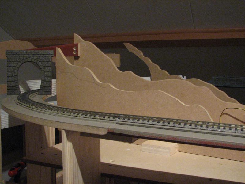

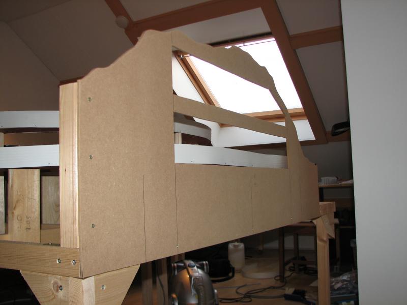

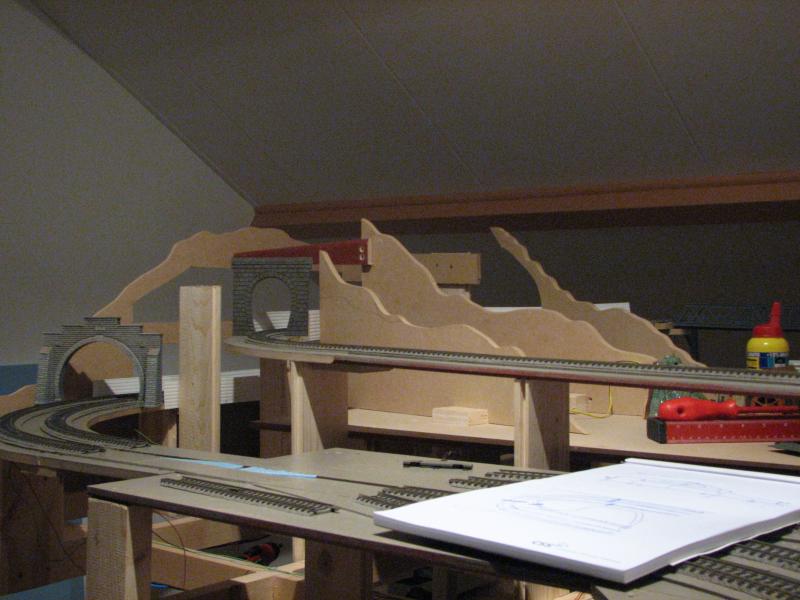

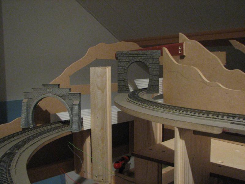

Vandaag was de laatste dag van de vakantie, morgen begint de werkweek weer....
Gelukkig heb ik op mijn laatste vrije dag nog fijn kunnen werken aan de treinbaan. Ik ben begonnen met een berg op het linkergedeelte van de baan.
Ik heb verschillende spanten geplaatst waarover ik straks gaas ga leggen om het vervolgens te kunnen gipsen. Het gipsen zelf zal nog wel even duren, want ik moet de rails in het bovenste gedeelte van de berg nog vastleggen en aansluiten. Het lijkt mij handiger om dat te doen als de berg nog open is.
Aan de achterzijde van de berg zijn openingen gemaakt om straks bij problemen in de tunnel te kunnen ingrijpen.

Mooi, degelijk en doordacht gebouwd, Julien

Leuk om de hele opbouw van je berg met tochtgaten te kunnen volgen. Gaat helemaal goed komen!
