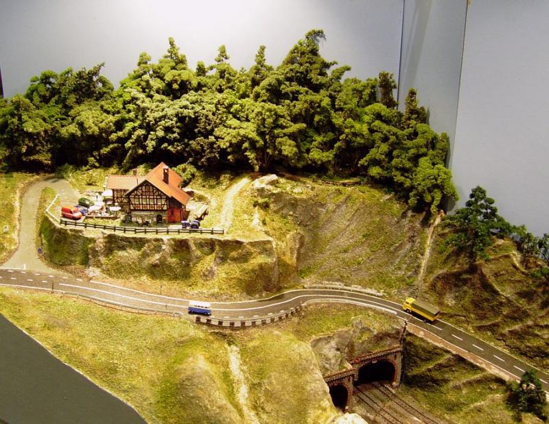

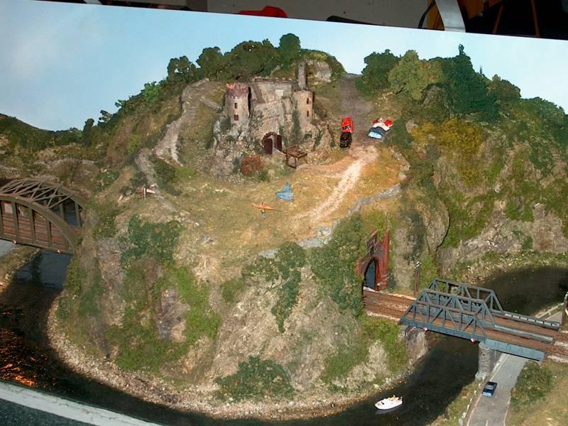

Re:Een N baan in aanbouw, foto's en weblogje
« Reactie #29 Gepost op: 21 October 2009, 16:26:33 »
Hi Frans,
Grappig dat jij ook met piepschuim aan het bouwen bent.
Op onze clubbaan is het gehele landschap van piepschuim gemaakt. vervolgens hebben we die afgewerkt met papier-mach (PM).
Het voordeel van PM is dat het lang vochtig blijft zodat het nog enkele dagen te bewerken is. Zo kan je er dan nog paadjes in aanbrengen etc.
Als de PM droog is hebben we hem gekleurd met sterk verdunde Plakaat verf, iedere andere verf haalt de rots structuur weg, en vervolgens bestrooid.
bron  www.lahntalbahn.info
Succes met de hobby, (y)
