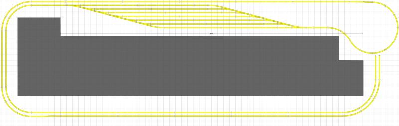

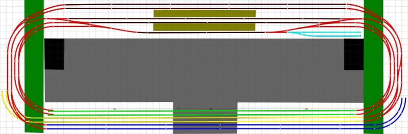

Zoals beloofd wat plaatjes van de nieuwe baan
Bovenbaan
Schaduw boven
Schaduw onder
Al met al zijn de wisselstraten kleiner omdat de spiralen verdwenen zijn.
Ook nu weer zal ik de wisselstraten verbergen.

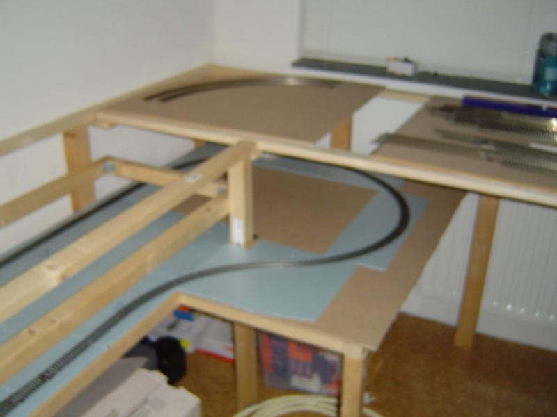

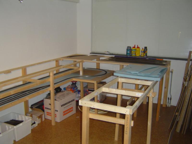

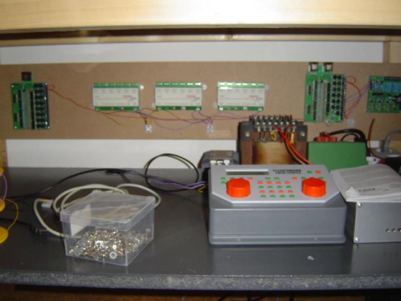

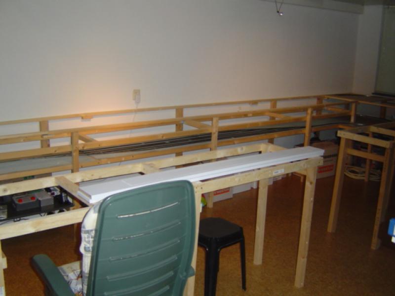

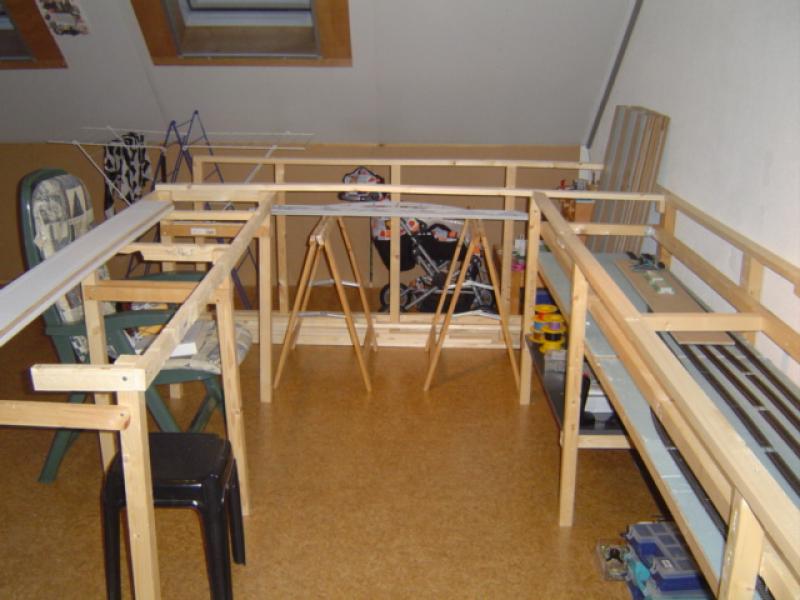

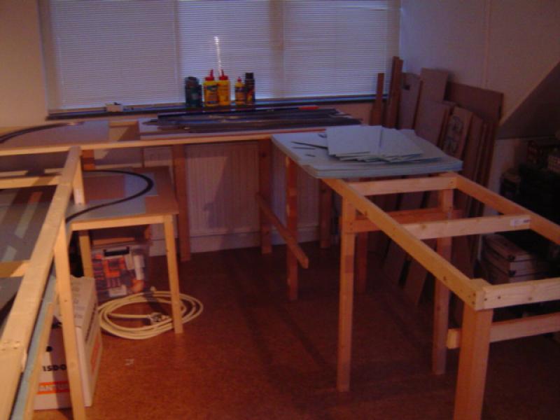

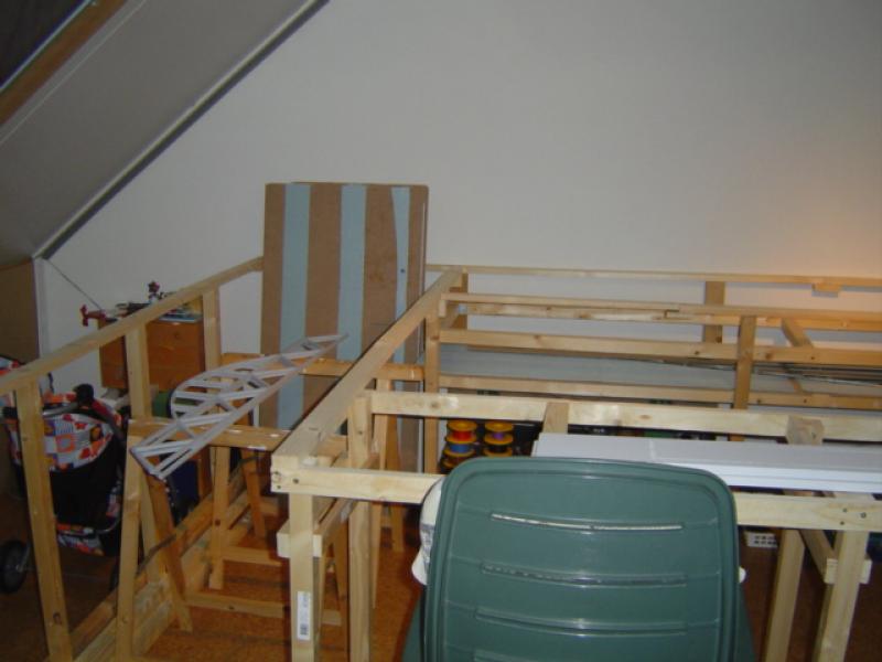

Nog wat plaatjes van de vorderingen
Let wel ik ben nu een dag of 4 bezig met het opbouwen en iik hoop binnen een week of 2 het schaduwdeel weer op orde te hebben.
Al met al gaat dit lekker rap..

Je hebt op je verborgen deel van je station een dubbele mogelijkheid om om te lopen, zie ook de tekening. Zonde van die (gebogen) wissels , die zijn duurder (aanschaf + extra wissel decoder) en ze liggen zowel links als rechts op je baan. dus das ook nog x2. Denk er eens over na of het misschien zinvol is een van beide overloop mogelijkheden weg te laten tenzij je het zo nodig hebt voor je treinen verloop.
Verder is het een mooi baanplan met aardig wat lengtes en geen scherpe bochten.
