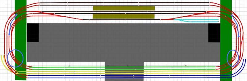

@ Paul
Kwestie van opruimen voordat je de foto's neemt  ::)
@ Jaap,
Die stoel staat er een beetje als opvulling lijkt het wel... zit er nooit op nee, misschien maar weer de tuin in ja  ;D
@ Thurbo
Mijn treinenloop is dat alles rechts rijd op het station na... volgens mij heb ik ze dan juist nodig om een gevarieerd treinbeeld te krijgen.
Of zie ik nu iets over het hoofd ?
Al met al allen bedankt voor de reacties.
In het eerste schaduwstation liggen alle wissels en de helft van de baan ligt al vast.
Vanavond even de rest vast solderen en vastzetten op de juiste plekken... daarna even testen of alles netjes loopt.
Zodra dat klaar is zal het weer even wat timmeren worden... alvast de 2 sporen maken die de hoek omgaan en daarna beginnen met het 2e schaduwstation.
Aangezien ik een hoop heb liggen gaat het allemaal wel een stukje sneller :D

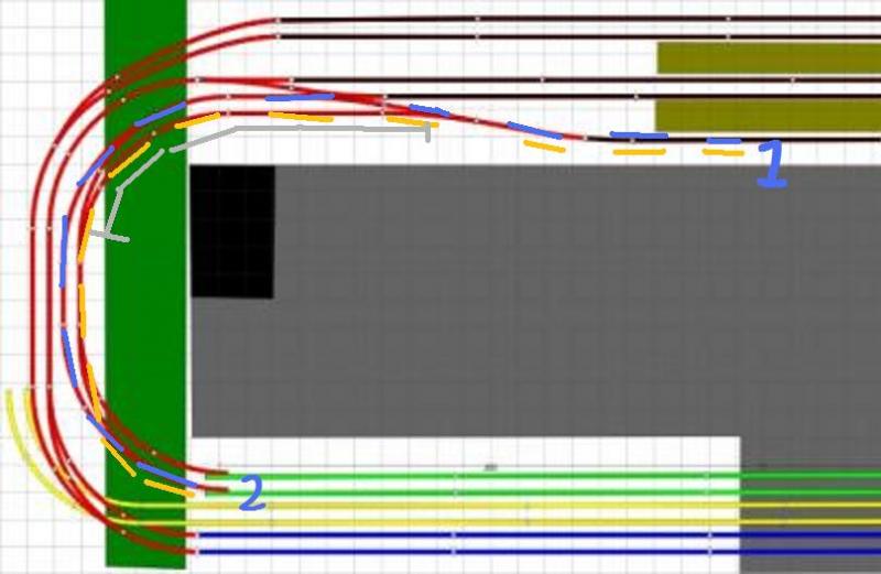

@ Thurbo
Als je van het station van perron nr 1 naar je parade baan (nr2) wil kan dat op twee manieren zie de routes in het blauw en oranje. Andersom kan je bij het grijze deel ook op 2 manieren rijden.
Als je dat grijze deel, van de boogwissel t/m de rechte wissel in het station, nu wegdenkt zijn nog steeds alle mogelijke routes open. Alleen kun je dan niet tegelijk van en naar het station rijden via je pendelbaan, oftewel tegelijk vertrekken en aankomen. Als je dat wilt dan zou je de boogwissels net voor de paradebaan eens moeten wegdenken ook dan blijven alle route opties open.
Ik kan het niet beter uitleggen ik hoop dat je begrijpt wat ik bedoel aan de hand van de tekening.
Dezelfde situatie komt ook voor aan de andere kant van je station maar dan gespiegeld.
Eventueel is dit een optie die je kunt overwegen. (zie onderstaande tekening)
Neem de boogwissels van de linkerkant van je baan (in het blauwe cirkeltje) en plaats die rechts waar de blauwe lijntjes staan. Doe voor de boogwissels van de rechterkant van je baan hetzelfde maar plaats deze aan de linkerkant van je baan op de blauwe lijntjes.
Op deze manier kun je van (bijna) elk perron spoor ook je paradebaan nu bereiken en je kunt eventueel nu ook 'rondjes' rijden tussen het station en de parade baan zonder steeds in het schaduw station te komen of van spoor te moeten gaan wisselen op het station. Dit kan dan in beide richtingen met 2 treinen tegelijk.
*Klik voor vergroting*
Ik hoop dat je hier wat aan hebt.
Gr Arthur.
Arthur alias Thurbo

hee arthur,
bedankt voor de tip, morgen zal ik eens kijken wat er te knutselen valt aan het plan
MVG
Dennis

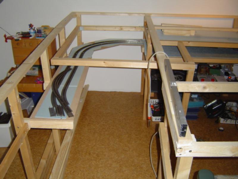

Even een kleine update.
Het eerste schaduwstation is een feit... compleet met keerlusmodule wissels en terugmelding.
Daarnaast het een en ander aangelegd om te zorgen dat we onder de paradebaan kunnen komen.
Daarnaast het een en ander aan materiaal gemeten en klaar gezet om morgen na het werk even gezaagd te worden.
Daarnaast deze avond ook flink getest op de wissels en de werking van het onderste schaduwstation... alles werkt prima tot dusver.
Het is natuurlijk zo dat ik dit eerder heb gedaan dus het ging wel een stuk sneller het bouwen nu.
Morgen wil ik kijken of ik het deel onder de paradebaan gemonteers krijg.
Daarna wat electrische voorbereidingen doen vooe de paradebaankant.
Zodra dat allemaal gedaan is kan ik verder met het 2e schaduwstation.
Ik doe aardig wat voorbereiding merk ik nu... het is wel zo dat het veel werk is vooraf maar achteraf maak ik het mezelf een stuk makkelijker.
MVG
Dennis

« Reactie #184 Gepost op: 09 April 2009, 12:43:17 »
Ik zie wat je hier bedoelt, ik ga dit aanpassen... die 2 hebben geen nut meer op deze manier
Bedankt voor het meedenken
MVG
Dennis

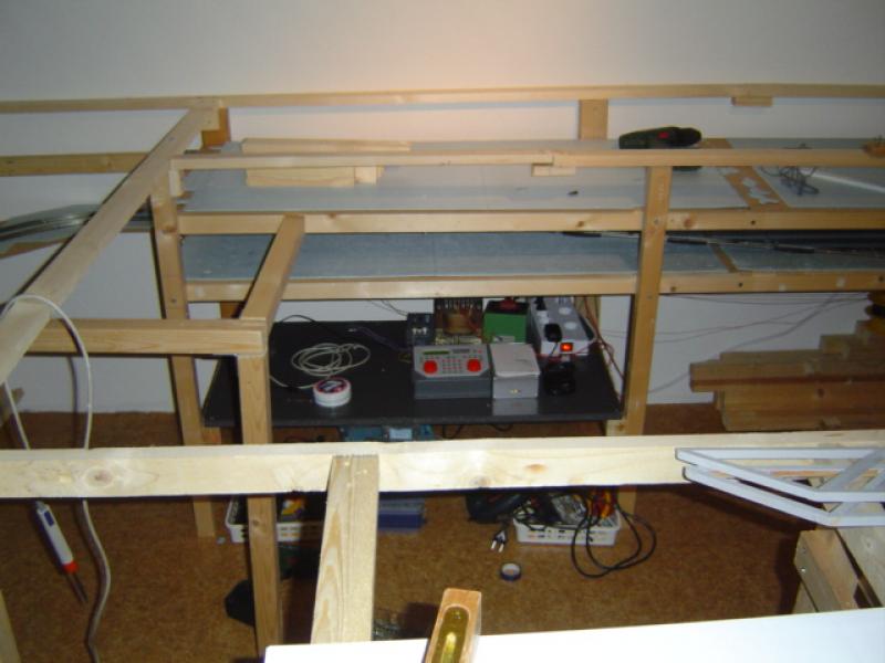

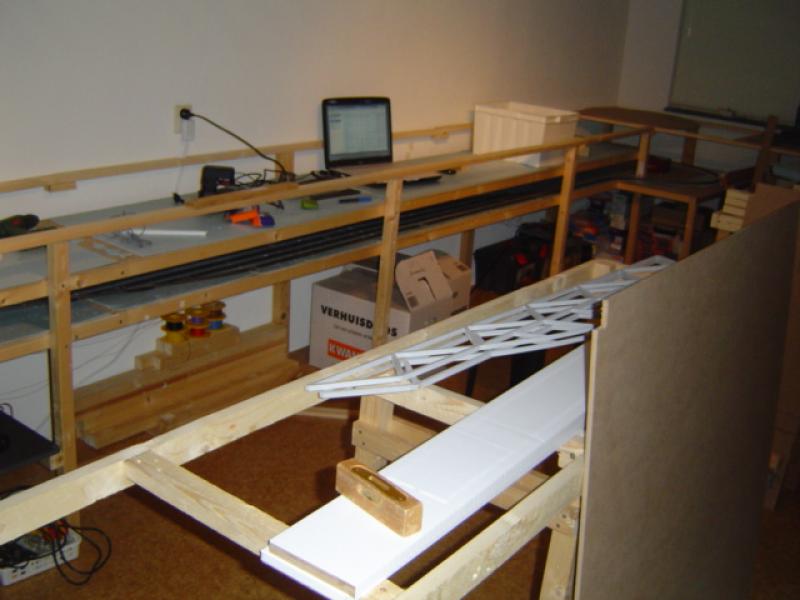

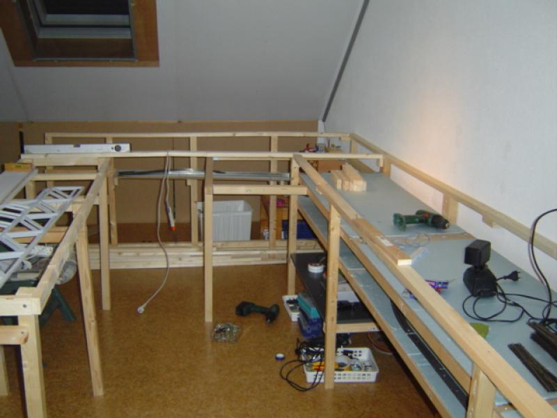

« Reactie #185 Gepost op: 17 April 2009, 23:09:11 »
Ik kreeg op mijn donder van Remco omdat ik weinig vorderingen plaats momenteel.  ;)
Het schiet al lekker op... 2e schduwstation is een feit en de dalende en stijgende sporen onder de paradebaan zijn ook al aanwezig.
Voor de rest ben ik goed aan het nadenken over electra... waar te plaatsen en hoe... dus veel voorbereidend werk zodat dalijk alles wat eenvoudiger is.
De rechter wisselstraat ligt nu uit om te kijken hoe ik dat allemaal moet maken... deze keer een stuk eenvoudiger dan de vorige.
Netjes per post mijn roco 6705 terug gehad met leds daarin... bedankt Remco (y)
Laatste rails komt binnenkort binnen en de laatste tools om op loconet te starten.
Gezien de drukte thuis en op het werk ben ik een beetje sloom met bouwen momenteel.
Ik beloof plechtig (hand op de borst) dat ik van het weekend (zal zondag zijn) weer plaatjes er in zet voor de nieuwsgierige onder ons  ;D
MVG
Dennis
