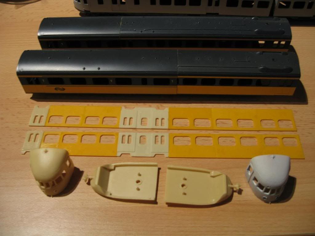

Even nog een vraag over de koppen uit giethars: deze worden geleverd met een 'extra' coupé (zie foto Frank op pagina 1 van dit draadje). Hoe krijg je die coupé netjes van de kop af zodat deze tegen wandjes van Mastica-elementen kan worden geplaatst? Kwestie van Roco-zaag erin zetten en later recht schuren/vijlen of is het mogelijk om met een mesje al meteen rechte snedes te maken?

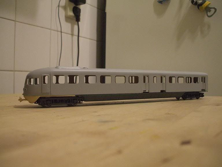

Mijn beginnetje van de 40-2:
Ik heb wat Lima/Hondekop restanten gebruikt, vandaar dat mijn bakverdeling iets anders is dan die van Frank. Iets van 2 3/2 bak, precies genoeg voor twee bakken 40-2 zonder dat ik een extra bak moet opchoppen :) Een wand is reeds klaar, de andere moet nog verlijmd worden. Het eerste compartiment is van de kop gezaagd met een ijzerzaagje. Aftekenen, verstekbakje erbij en een strakke hand. Wel een secuur klusje, als de zaag invreet breekt er onheroepelijk iets af..... Wordt vervolgd.......
Grtz, Marcel

« Reactie #81 Gepost op: 17 February 2009, 13:24:43 »

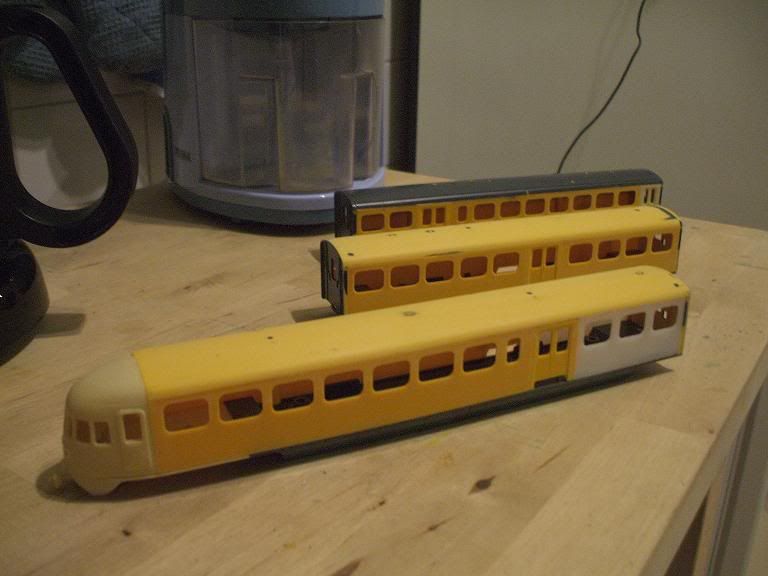

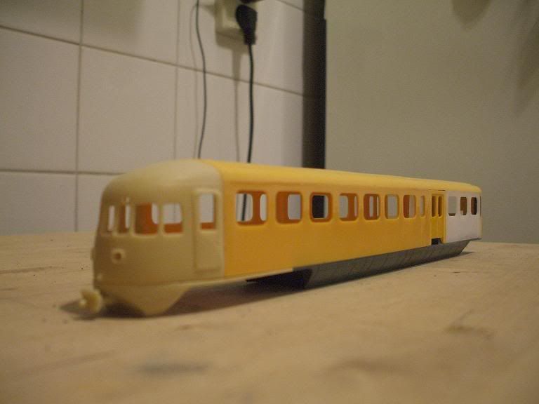

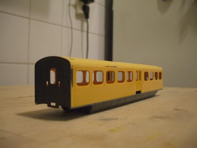

Hierbij maar weer eens n update van de vorderingen van mijn ELD2 310. De bakken zijn in ruwbouw klaar, en voor de eerste keer in de spuitplamuur gezet. De BDk is iets bewerkelijker bij dit stel dan de ABk, deze bestaat ongeveer uit 11 verschillende stukjes wand, en drie bakdelen die verlijmd moeten worden.
De ABk:
De BDk:
Er zitten hier nog gewone Hondekopdraaistellen onder, maar er wordt gewerkt aan een correcte versie.
In tussentijd heb ik ook een begin gemaakt aan een DE5. De Bk-Boo-Bo combi is hiervan in ruwbouw klaar.
Gebruikte onderdelen:
- 5 tussenbakken Lima Hondekop
- Mastica ombouwset Lima Hondekop-4
- Resin neuzen
- Losse gegoten Resin onderdeeltjes
- Lima 1200 onderstel
De Bk:
De Boo:
De Bo:
De Bk+Bo+B00:
Van de mD is alleen het onderstel in ruwbouw klaar. Ik had nog een oude Lima 1200 liggen en heb dat onderstel verwerkt in een tussenbak van de Lima Hondekop.
De mD:
Uiteraard krijgen de draaistellen nog andere zijkanten conform werkelijkheid. De radstand is ook niet helemaal gelijk, maar dit had ik toevallig nog liggen in de rommeldoos :) Komt wel een ModelTorque anker in later.... En een rookgenerator of iets dergelijks.
Grtz, Marcel

Heren bedankt voor de complimenten en ideeen :)
Het 1200 onderstel is gebruikt voor meerdere redenen. Ten eerste, het lag nog in de rommeldoos-voor-elocs. Ten tweede was het naar mijn idee makkelijk te verwerken in een Hondekopbodemplaat. Ten derde komen de afmetingen behoorlijk in de buurt van de originele draaistellen op schaal. En ook niet onbelangrijk, ik wil laten zien dat je ook voor een redelijk budget, zonder moeilijke constructies een treinstel kunt bouwen naar Nederlands voorbeeld. En met een Modeltorque anker erin loopt ie best aardig. Tenminste in de Lima 1300 wel, vind ik. Alle waarde naar zn geld dan.
Frank, ik heb idd gedacht om de motorbak te verlengen, maar dan zit ik teveel met de wandindeling te knoeien... Bij de draaistellen is echt de laatste milimeter benut, meer kan er niet gesprokkeld worden. En de verhouding in lengte tot de andere vier bakken wordt dan naar mijn idee teveel geweld aangedaan.
Stig; De asafstanden zijn 4 mm onderling.
Het lastigste is nu nog om juiste draaistellen te maken, en de bakopleggingen i.v.m. de slabben tussen de bakken. De rest wordt lekker stoeien met Styreen  :P
Grtz, Marcel

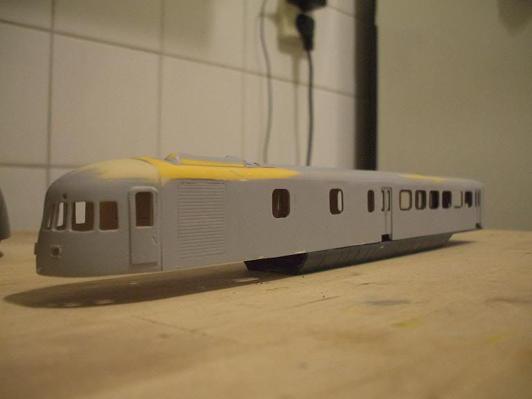

Weer iets verder. De originele draaistellen zijn nog niet beschikbaar, dus eerst maar ff Hondekopdraaistellen eronder. Verder zijn de bakken voor de tweede keer geschuurd en in de spuitplamuur gezet. Nog niet alle naadjes en oneffenheden zijn weg, maar tis weer iets strakker als voor deze behandeling. De motor is weggewerkt in de riante bagage afdeling van het stel.

Tip voor de naadjes en oneffenheden:
Motip spuitbare putty (deze uit de bus halen en opbrengen met uw luchtkwast, vervolgens met 800 tot 1200 schuurpapier uitschuren....).
