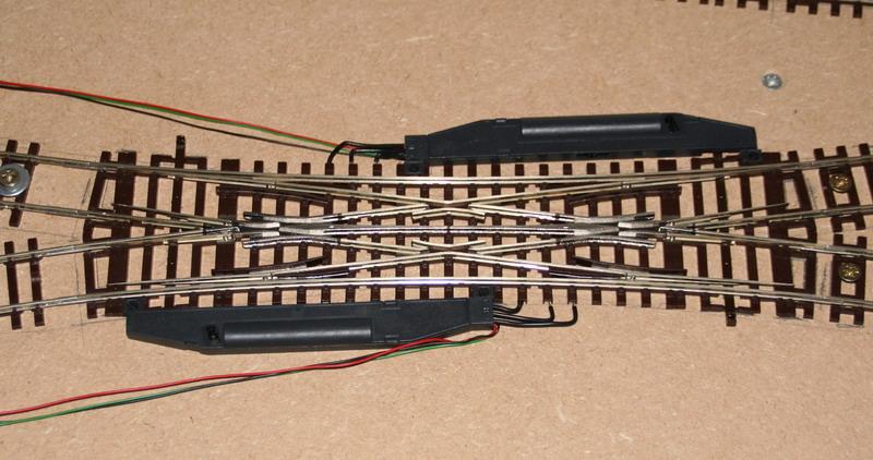

Ik kom er niet uit... De eerste 'engelse wissel' DKW van Roco (zonder bedding) aangesloten en dit wilde ik doen met puntstuk polarisatie, maar helaas... zodra het lokje de wissel oprijd dan is het tijd voor kortsluiting...
Heb het nu als volgt aangesloten...
2 x electrische aandrijving 40295 waarbij vanaf elke aandrijving 3 draden naar de wissel lopen.
Zodra ik 1 van de twee aansluitingen (3 draden) voor polarisatie weer los haal, dan komt de lok op de helft (en dan kortsluiting), Het lijkt het me logisch dat mijn manier van aansluiten het probleem is, maar...
Wie o wie???
Thx,
Joost
Joost V
Berichten: 277
Re: Roco DKW15 wissel (42451) en puntstuk polarisatie?
03 November 2008, 20:32:54 »
Hmmm,
Even terug naar de 'tekentafel' geweest en de diverse onderdelen eens doorgemeten om te doorgronden hoe het e.e.a. met elkaar in verbinding staat.
Oplossing: bij beide aandrijvingen de draden A en C omgewisseld.
Weer wat geleerd
Joost

Je moet de blauwe draden ook in de bielzen steken. anders werkt het niet.
Het is even uitzoeken of het puntstuk goed gepolariseerd wordt als de spanning op de baan staat. Als het sluiting geeft moet je de twee draden omdraaien.
Op de foto zie je twee groene draden aangesloten op de blauwe draden en een zwarte op de gele. De groene zijn de twee buitenste aansluitingen en de zwarte de middelste. Let erop dat je het tegenovergestelde puntstuk polariseerd bij deze wissels.
zie ook puntstuk polariseren
Succes,
Groeten Ronald.
