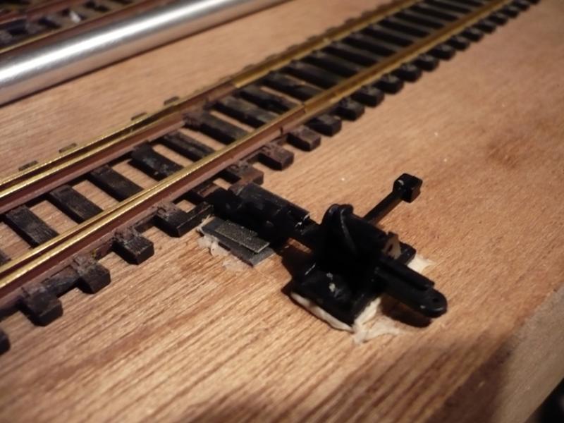

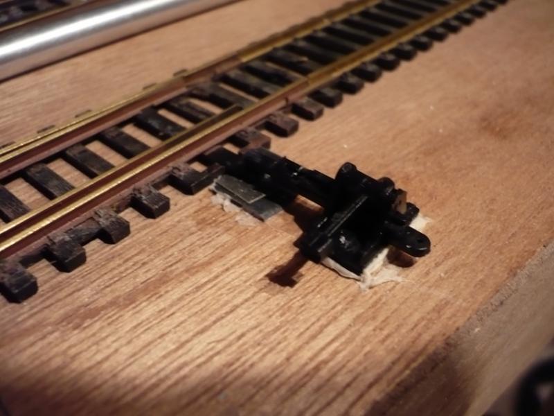

Oke, snel even een overzicht van de werkzaamheden voordat ik vanmiddag naar mijn werk moet (jawel, ook ik moet aan de verplichtingen van mijn baas voldoen ::))
De ground throws bleven toch niet zitten met houtlijm.... helaas. Dan maar montagekit, en dat gaat prima. Tevens de pin die in de wissel stelbalk zit bij elk wissel gezekerd met een druppel superlijm.
Hier hoe het werkt. Afbuigend:

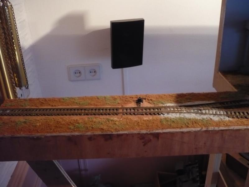

En hier rechtdoor:
Verder al wat groenvoer gestrooid en wat ballast. Laatste is fine van Woodland Scenics. Het uitloop stukje:

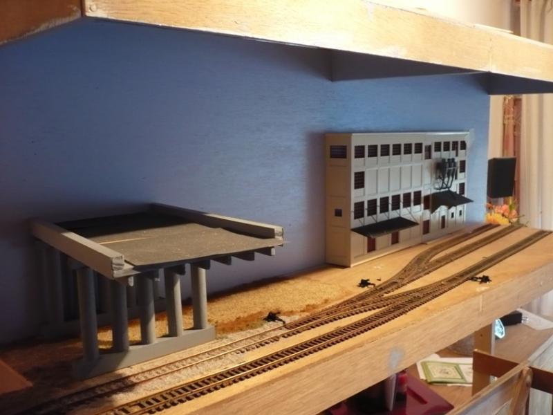

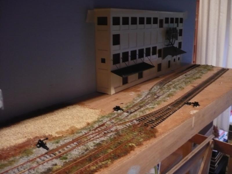

En een overzicht van de micro zelf:
Het wegdek op het viaduct moet nog goedgelegd en vastgeplakt worden. Verder is de frieslijst al aanwezig, gemaakt door een mede-Mitropaat. Deze worden gemonteerd als de scenery praktisch voltooid is, midden aankomende week dus. Ik beloof jullie dat die mooi zal worden.
Ter aanvulling; de hele baan is amper 0,38 m2. Dat is binnen de limiet van een micro-layout.

Ronald, waarom zitten de ground throws verschillend?
  • Berichten: 27039
    • Pagina van klaas
Re: Ik bouw een US Micro layout in 2 weken!
« Reactie #52 Gepost op: 01 November 2008, 14:46:27 »
Gewoon gelijmd met houtlijm. Blijft geheid zitten.
Ik moet nog zien dat ze met montagekit wel blijven zitten. Die dingen zijn van Delrin, dat is een soort nylon, en daar hecht bijna geen enkele lijmsoort op. Maar waarom schroef je ze niet vast, er zitten toch twee gaatjes in?
Weet ik Klaas.... Die kleine schroefjes heb ik even niet liggen, althans ik kan er niet bij vanwege de verbouwing. Al mijn spul staat ingepakt, en langzamerhand begin ik mijn werkplek weer in te vullen. Echter die kleine schroefjes (of spijkertjes) zijn nog niet tevoorschijn gekomen. En ik kan ze hier ook nergens krijgen. Vandaar.
Dus hoop ik dat ze blijven zitten..... ::) ;) Heb ze in de kit gedrukt waardoor de kit door de gaatjes geperst werd. Dus denk ik wel dat het goed gaat.

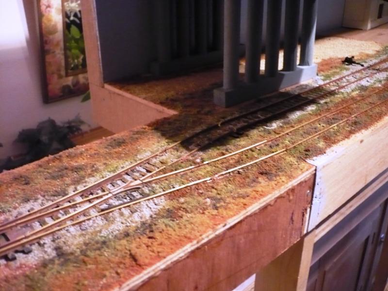

Vandaag de railverbindingen gesoldeerd, alleen nog wat draden er aan. Verder ongeveer 60% ge-ballast. Foto's zijn wat donker, helaas. Alles is nog nat tijdens het fotograferen, dus het lijkt wat rommelig:
Ik heb een beetje de stijl gebruikt die ik ook op Metusa Junction had (mijn eerste showbaan, bekend bij de fans ;) ;D), rommelig met veel onkruid. Het eerste is er al ingestrooid, hiervoor gebruik ik diverse soorten Woodland Scenic turf. De ballast is tevens WS (fine).
