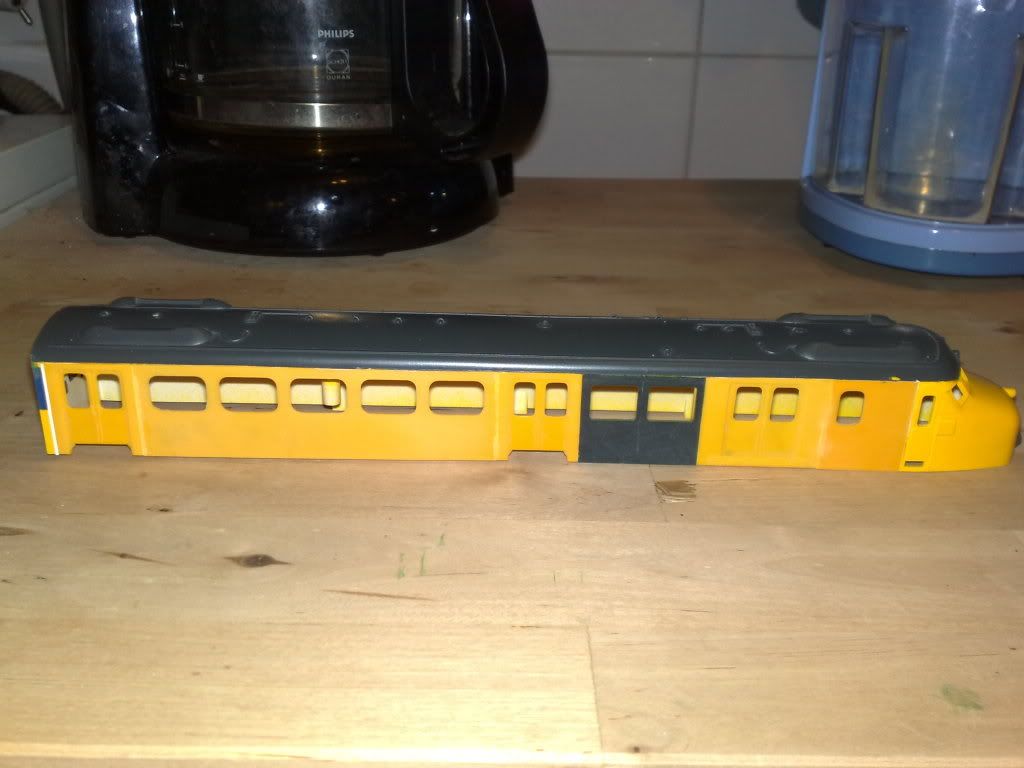

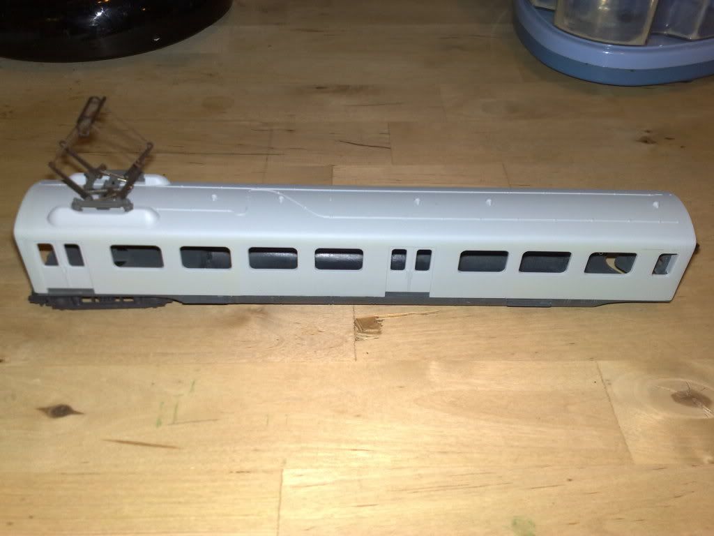

Naar aanleiding van de artikelen van Frank in de RM heb ik een begin gemaakt met het bouwen van afwijkende Hondekoppen uit Lima/Mastica materialen. Als eerste wil ik IC-stel 748 bouwen, waarvan o.a. een deel van de bagageafdeling van de BDk is verbouwd tot compartiment. Hiervoor is een Plan Willem van Roco gesneuveld:-)
Aan de Bk wordt ook een wijziging aangebracht, maar hierover later meer......
Verder ben ik ook met een Benelux Hondekop bezig, eentje zonder keukenafdeling deze keer......
De bakken zijn klaar voor een laagje 'proefprimer'. Plamuur gebruik ik zeer weinig, met secuur inlijmen en waterproof korrel 400/800 schuren c.q. polijsten zijn de meeste kiertjes nagenoeg verdwenen. Voor primer gebruik ik Motip of Alebastine. De laatste kiertjes worden hierdoor vanzelf gevuld. Dit dient wel met beleid te gebeuren, de spuitstraal van deze spuitbussen is iets minder fijn als van een busje Revell. Ik heb alle soorten primer gebruikt en met gelijke resultaten. Alleen Motip/Alebastine doe je veel meer bakken mee!
Voorbeeldje:
A-bak van een Lima Mat '46 viertje in wording. Bak staat in de primer, maar is niet geplamuurd......
Grtz, Marcel

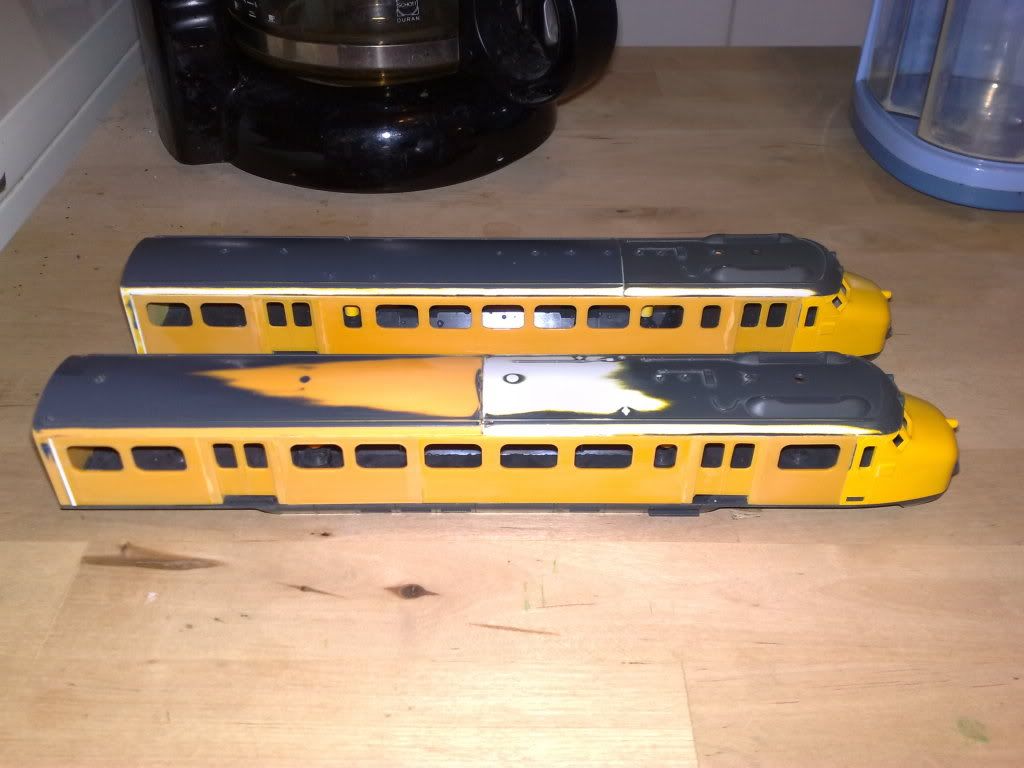

Die A-bak is nagenoeg klaar, nog een enkel plekje strak maken.... De B-bak is nog iets meer werk aan, maar deze is in een minder ver gevorderd stadium van afbouw..... Zal binnekort op het drie x twee = vier draadje wel wat foto's plaatsen.

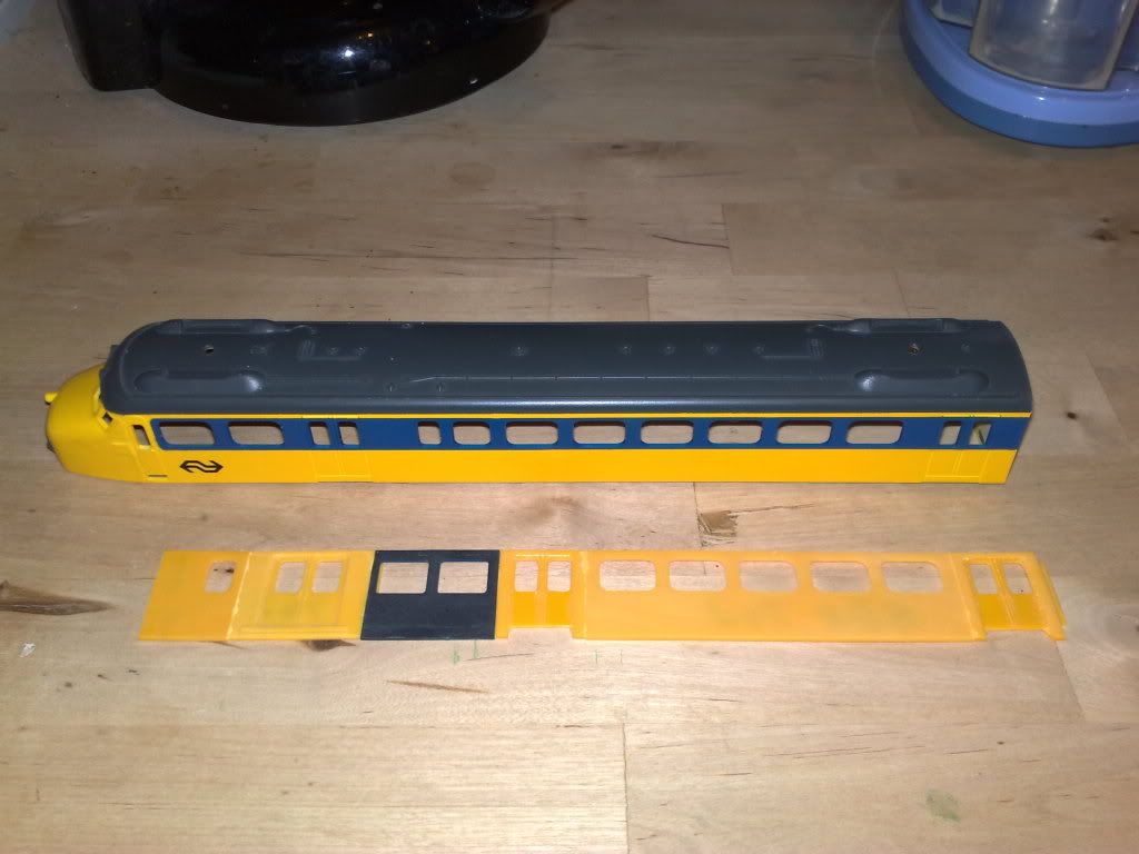

Hoe heb jij het hoogteverschil opgelost tussen de plan W-zijwanden en de Mastica wanden m.b.t. de ramen?

Eerst de wanden even hoog gemaakt door een stripje kunststof uit de Plan W aan de boven- en onderkant van het wandje te lijmen, vervolgens het diepteverschil opgelost door styreen te gebruiken. zodat de Plan W- wand even vlak is als de Mastica wand.....

Dat is tien keer makkelijker ja, dit was een behoorlijk karwei! Voordat die wanden eindelijk op hoogte zijn... Ga je het plaatsen, ligt het ook nog iets te diep in de wand zelf! Dus op de deurlipjes van Mastica een stripje Evergreen styreen, en hoppa je hebt een gladde wand. Onder het motto, de aanhouder wint!
