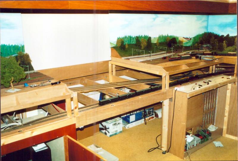

« Reactie #6 Gepost op: 26 October 2008, 21:44:40 »
Ik heb jaren geleden een modulebaan gebouwd in 2 lagen.
Deze baan heb ik nog steeds en ben er best tevreden mee.
Ik heb aan de uiteinde van mijn baan een spiraal naar beneden gemaakt met een hoogteverschil van 30 cm en het steigende spoor met een diameter van 110 cm hart op hart. (dit past precies binnen een vierkante module van 120 bij 120 cm).
Bij deze eerste en laatste module heb ik het bovendeel en ondergedeelte vast aan elkaar gelaten om de spiraal niet te onderbreken.
Bij alle volgende modules heb ik op de ondermodule een frame van houten latten gemaakt waarop de bovenliggende module rust.
Dit betekend dat de modules alleen in elkaars verlengede met bouten verbonden zijn.
Hierdoor kan ik een bovenmodule appart loskoppelen ,dit kan ik erna ook met de ondermodules doen,mocht dit nodig zijn.
Een andere methode is om de helling van bovenspoor naar onderspoor, achterlangs te laten lopen.
Dit gedeelte kan dan appart van de rest van de modulebaan gemaakt worden, denoods in lengtes van 120cm.
Ook dan kan je de bovenmodule appart loskoppelen voor montage van bedrading e.d.

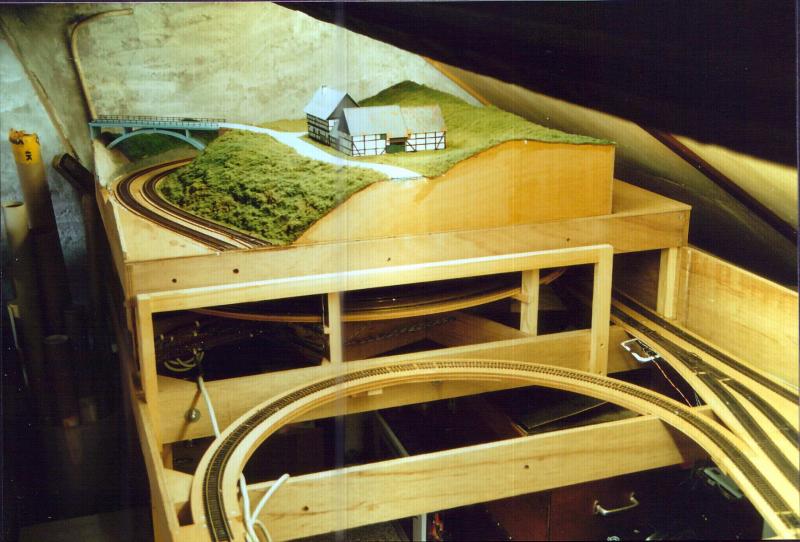

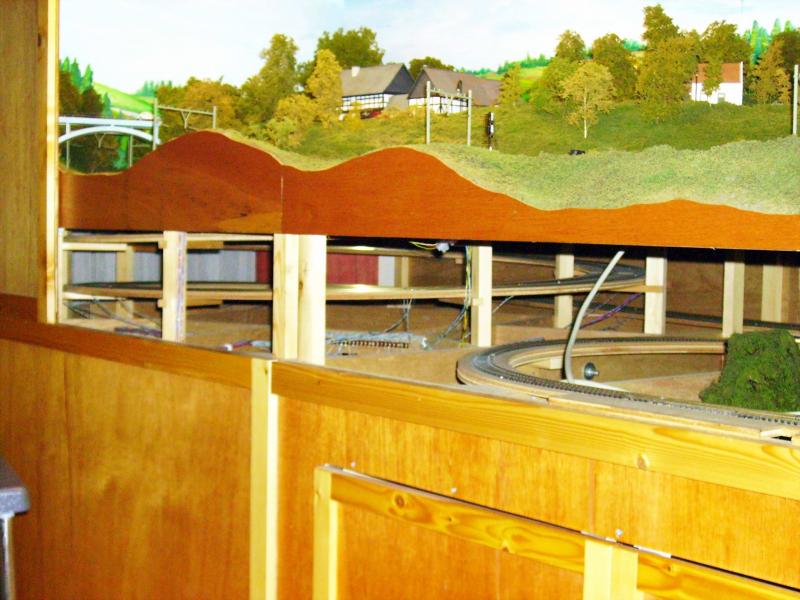

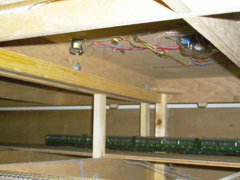

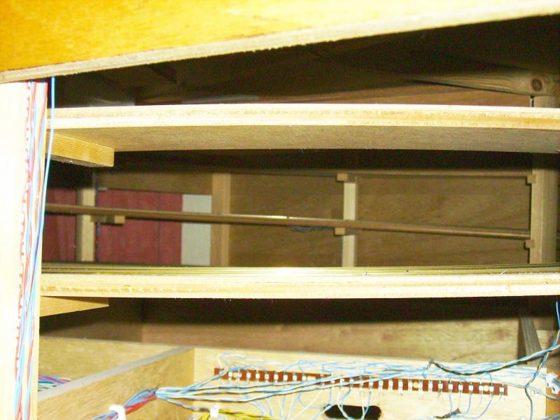

Zoals ik al geschreven heb komen hier een paar foto's (die ik vandaag nog even gemaakt heb, vandaar de wat matige weergave)
Hier zie je een overzicht van mijn spiraalmodule.
Dit laat de houten constructie zien waarop de bovenliggende module ligt.
En hier kunt je een gedeelte van de spiraal zien. Ik heb ervoor gezorgt dat het buitenste spoor ook de steigende is.
Hierdoor heb ik een steiging van 2,7% behaald. Het binnenste en dalende spoor zit al op 3,2%.
Ik heb tot nu toe alleen problemen met de lima N.S. matr 64 om naar boven te rijden en dit ligt alleen maar aan het feit dat ze net iets te weinig asdruk mij de moteronderstellen hebben.
Voor de rest rijden alle andere loks en treinstellen probleemloos omhoog.
Als er interesse is in meerdere foto's, laat het me even weten.
Ik moet hiervoor wel een aantal modules loskoppelen en dit kan een paar dagen duren voordat ik daar de gelegenheid voor heb.
Ik hoop dat dit een antwoord kan zijn op jullie vragen.

Ik heb annaloge foto's ingescant. Dit bespaart me wat werk, want zo snel heb ik de modules nou ook weer niet los. Ik bespaar me een hoop kruipwerk.

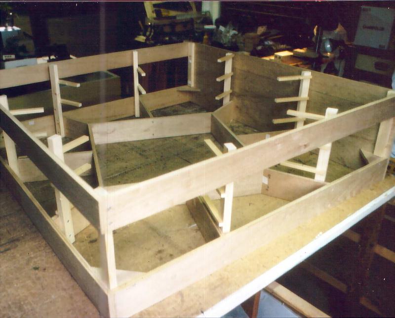

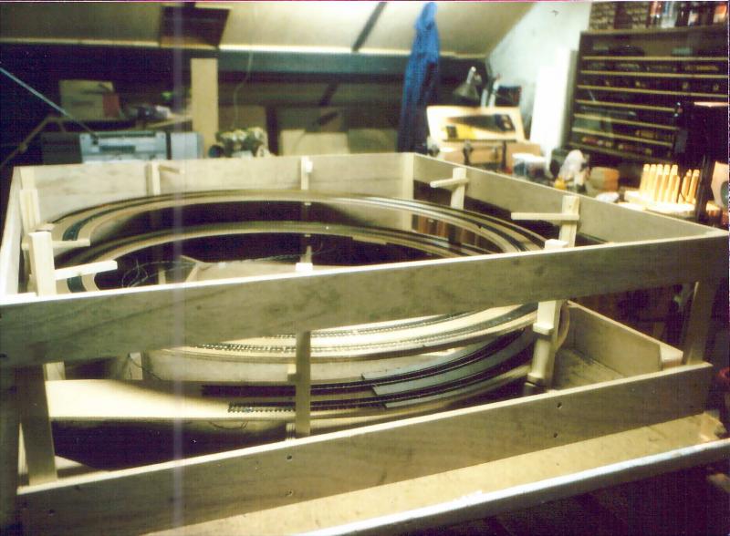

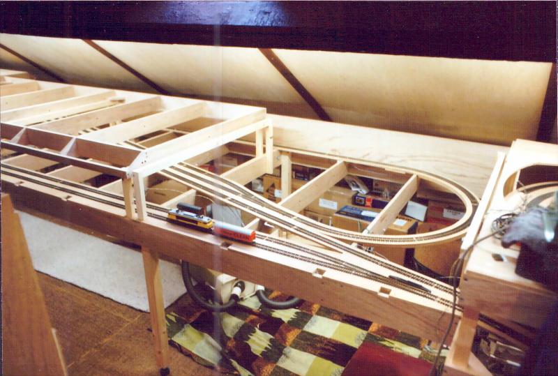

Hier is de ruwbouw van mijn kopmodule te zien.
Ik heb hiervoor eerst een nauwkeurige tekening op schaal gemaakt.
Heb toen alle maten van de houten onderdelen bepaald en op een waslijstje gezet.
Heb dit alles bij een goede zagerij laten zagen (want er zitten een paar delen bij die onder een hoek van 30 of 60 graden gezaagd moeten worden).
Hier zitten de sporen er al op. Deze zijn direct per enkele omwenteling gemonteerd,want dan kom je er goed bij.
Hier een overzicht waarbij de vuren latten te zien zijn waarop de bovenmodules op komen te liggen.
In de dwarsspanten van de bovenmodule zijn inkepingen gemaakt waarin de vuren latten precies passen.
Hier zie je de aansluiting van de kopbak naar de volgende module.
En hier is een bovenmodule weg en zie je de onderconstructie onder een andere hoek.
Je ziet een modulebaan in 2 lagen kan, mits je een paar dingen heel goed in de gaten houdt.
Maak een gedetailleerde tekening op een exacte schaal (bijv. 1 op 20).
Neem alle maten heel precies op en hou je eraan.
Laat alle delen precies op maat maken door een goede vakman (het kost een aardige duit maar dan heb je een oerdegelijke constructie die jaren meegaat).
Neem de tijd om alles goed in elkaar te zetten (voor het houtwerk heb ik zelf een half jaartje gebouwd).
Bouw de constructie heel precies op, alle afwijkingen gaan je op ten duur veel narigheid bezorgen (ik spreek zelf uit ervaring).
Mochten er verdere vragen zijn, dan zie ik het wel verschijnen.
Succes, J. Moors.

Zie ik het nou goed?
Vallen de modules over de houtrand heen? Dus worden de modules tegen elkaar gehouden dmv hout en extra vast gezet met de bouten?
Groet Richard
J. Moors
  • CNC fresen
  • Berichten: 1014
    • J.M.Models
Re: Module in 2 lagen
« Reactie #12 Gepost op: 27 October 2008, 21:22:48 »
De vuren latten vallen inderdaad binnen de module. Aan de voorkant zit een uitsparing in de tweede strook.
De voorste is 3 cm hoog,want daar komt mijn landschap schuin naar beneden.
Erachter zit een strook die zo hoog is als de module zelf met daarin aan de uiteindes een uitsparing waarin de vuren lat valt.
Aan de achterkant zit een blokje die ook op de vuren lat rust.
De bovenmodule ligt al "vast" door die vuren latten.
De bouten heb ik gebruikt om de module te borgen. Hiermee kan ik als de modulebaan wat ouder word, de modules uitrichtten.
De ondermodules zijn alleen door de bouten zelf verbonden. Alleen de hoekmodules hebben 4 poten. De tussenliggende staan elk op 2 verdere poten. De middelste heeft hierdoor geen poten en hangt tussen de andere modules in.
