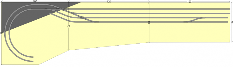

Zo na een paar maanden allemaal baanontwerpen gemaakt te hebben is er nu eindelijk een definitief baanontwerp. De bouw zal starten ongeveer eind januari. En nu alvast wat informatie en baanontwerp over het modulebaantje.
Projectnaam: Zandhoek
Afmetingen: 3 modules (voor afmetingen zie baanontwerp hieronder)

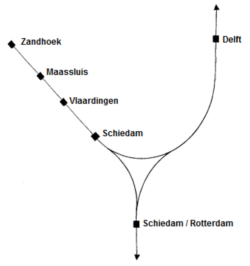

Thema: Kopstation aan een dubbelsporig traject. Als locatie heb ik gekozen de Hoekse Lijn (in mijn modelwereldje heb ik Hoek van Holland vervangen voor het stadje Zandhoek). Zie spoorkaartje hieronder:

Zoals ik al schreef heb ik gebruik gemaakt van het baanplan van Zandhoek. Hieronder is het baanplan te zien van mijn modulebaantje:
Niveau 0 (Kopstation + Stadje Zandhoek)

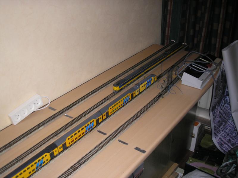

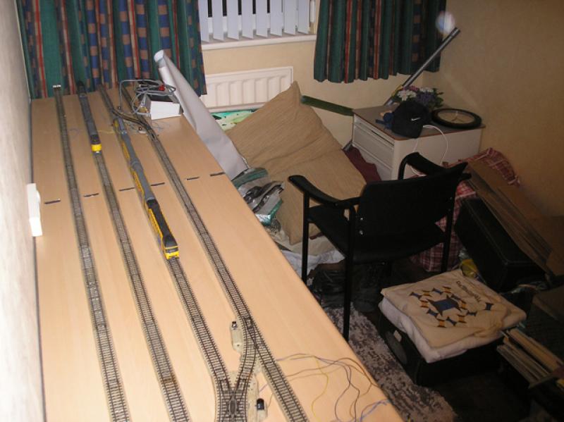

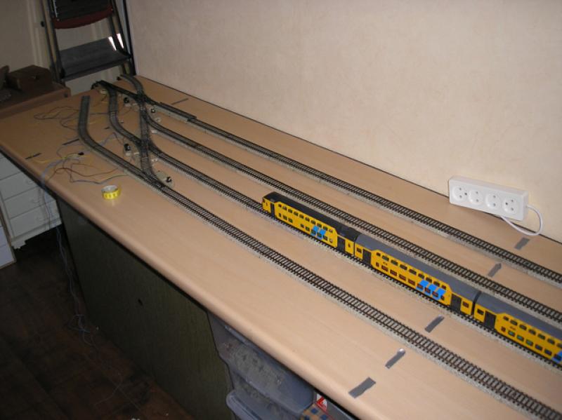

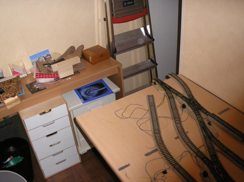

Bij deze de eerste foto's. Heb vrijdagavond stuk opgeruimd waar mijn modulebaantje komt en alvast wat rails uitgelegd om te kijken hoe het er uit gaat zien en of het nog op enkele punten aangepast moet worden.
Foto van een deel van het kamertje waar de modulebaan komt te staan
Plaats module 1
Plaats module 2
Plaats module 3
De stippellijnen van tape geven de grens aan van de modules  ;D Module 3 zal als er niet gereden wordt niet aangekoppeld zijn maar opgeruimd zijn. De andere 2 modules kunnen wel blijven staan.

In het eerste bericht van dit draadje heb ik mijn baanplan staan. Als je daarop klikt krijg je een grotere versie van het baanplan te zien en daar heb ik ook de maten staan.

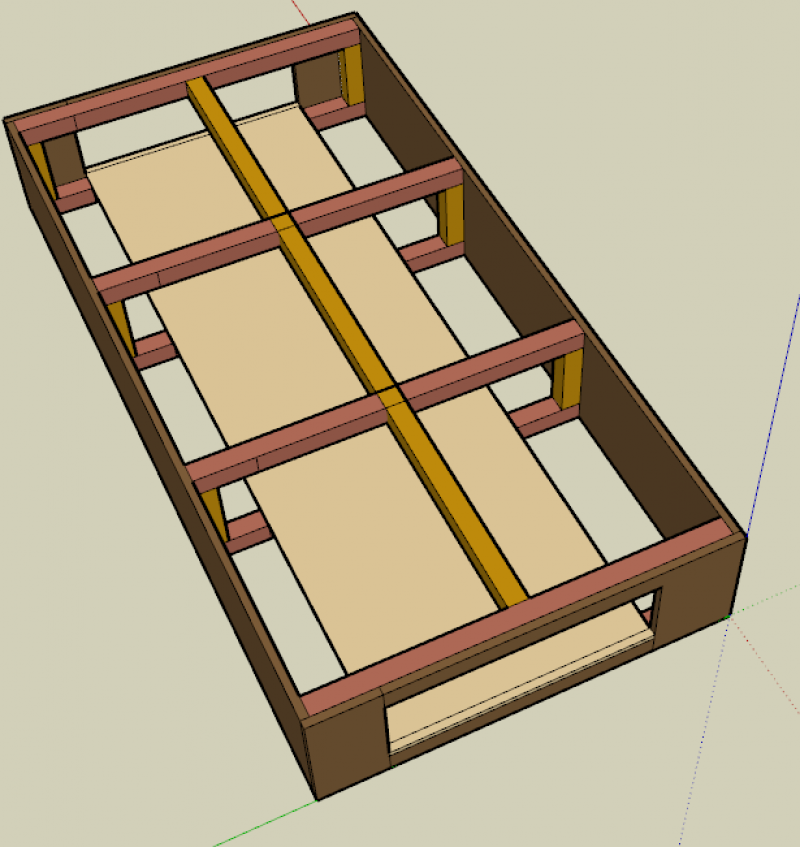

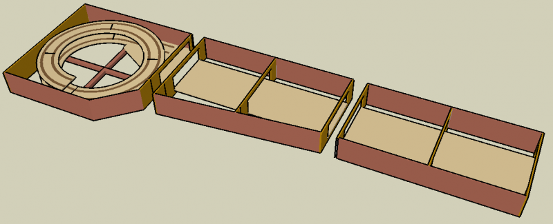

Update 26 januari 2008
Zo nu is eindelijk de constructie getekend in Sketchup en ben er zelf tevreden over:
Modulebakken zullen voor het grootste gedeelte bestaan uit Multiplex van 9 of 10mm dik. En bij de module waar het spiraal komt komen ook nog 2 balkjes met een kopmaat van 3 bij 3cm.
Ben van plan om aanstaande maandag of dinsdag een bezoek te brengen aan de bouwmarkt en het hout voor in ieder geval de eerste 2 modules aan te schaffen.

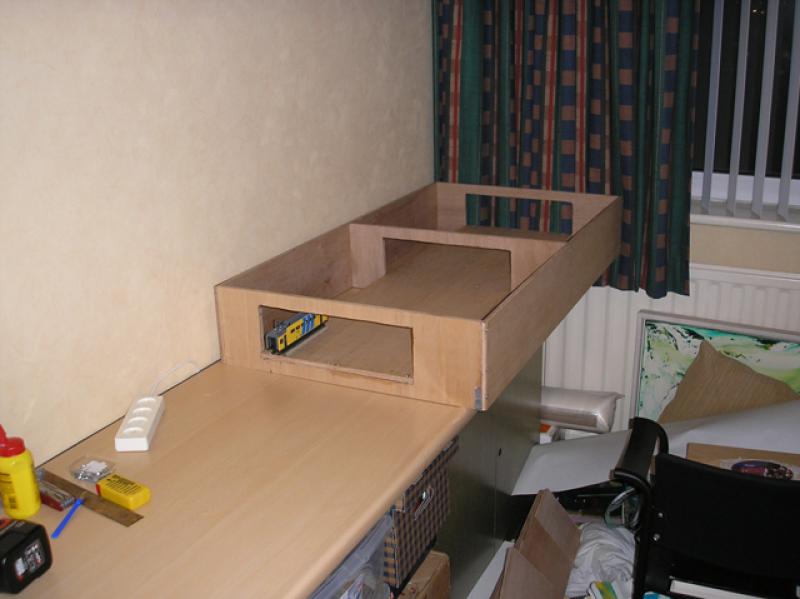

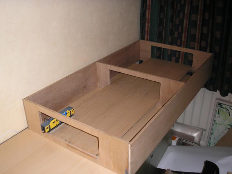

Zo dinsdag een bezoek gebracht aan de bouwmarkt hier. En de bouw is officieel begonnen.
Hier onder al wat foto's:
Heb voor de modules gebruik gemaakt van multiplex met een dikte van 12mm, ze hadden bij de bouwmarkt ook 8mm maar dit vond ik niet echt stevig genoeg. Morgen een begin maken met de bouw van de 2e module. Hout daarvoor is al aanwezig.
Ik hoop in de voorjaarsvakantie een begin te kunnen maken met de derde module waar een spiraal op komt. Als die klaar is kan ik de rails gaan leggen in het spiraal en voor het schaduwstation en de terugmeldpunten maken en s88 decoders en wisseldecoders aanschaffen en alles aansluiten. En alles in koploper invoeren en testen.
