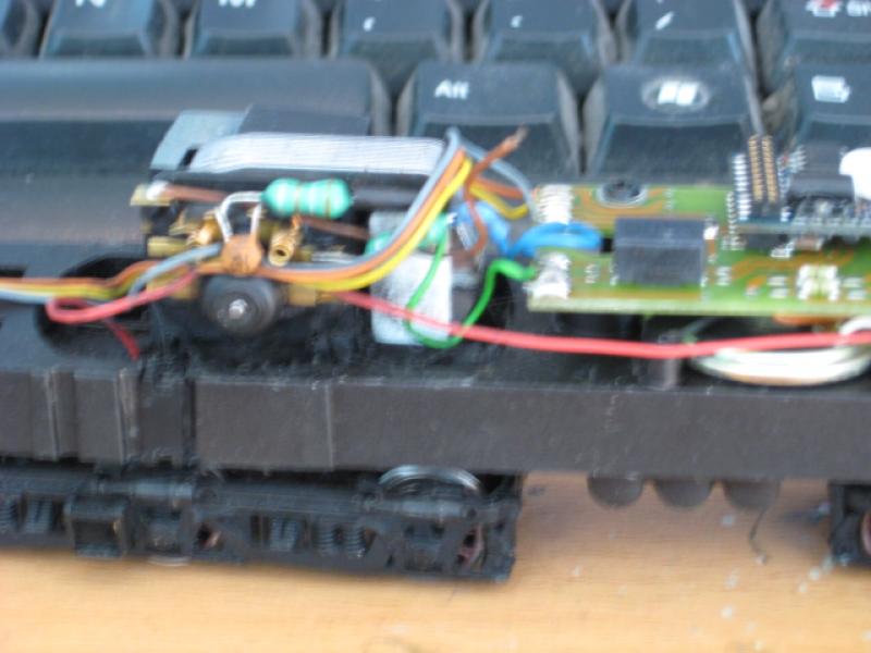

Dit bedoel ik nu met gebroken draden, waar ik veel last van heb met de 1200 van Trix
Is 5 minuten geleden gebeurt.

Wat is er gebroken dan? Het is namelijk een beetje wazig foto.

Zo te zien niet gebroken, maar een losse soldeerverbinding.
Dat kan ik in ieder geval plaatsen, want ook meegemaakt.

Het bruine draadje wat vastzit aan de massa van het motordraaistel,
Deze is net voor de soldering gebroken.
maar ik zal er een nieuw draadje in moeten solderen omdat het anders te kort word als ik m opnieuw een stukje ga strippen om opnieuw te solderen.
@ Henk.
het is geen losse soldeerverbinding, hij is net ervoor gebroken.
Er zit nog 1 mm draad aan de soldeerverbinding
Jos.

Hebben ze soms geen gevlochten draad maar massieve kern gebruikt? Anders kan ik dat breken niet verklaren. Overigens zou dat wel een gigantische blunder wezen...

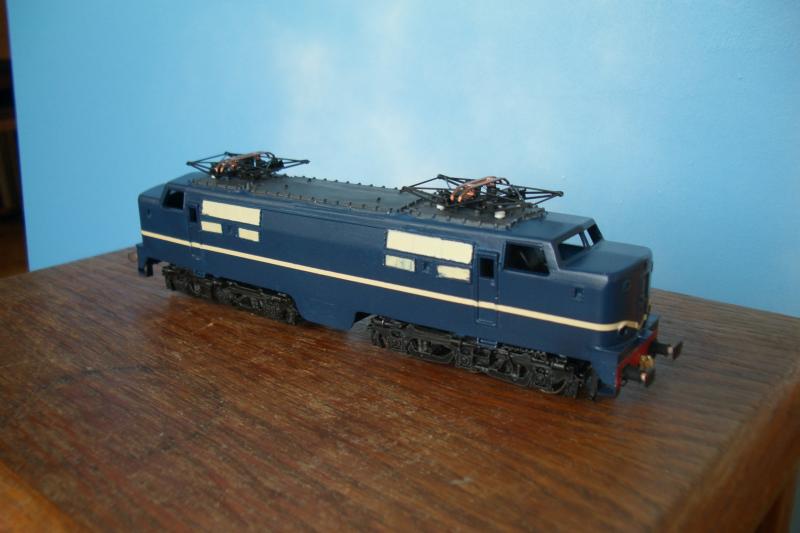

Even een uiterlijke vergelijking:
en om verliefd te worden:
Ik vind de Fleischman toch mindr lawaai maken ook al heeft die ook een ouderwetse rondmotor.
Hij is echter wel storend groot
Vr. groeten,
Bob

Het is inderdaad een masieve koperdraad in mijn model.
Mind ik trouwens raar.
Is wel het enige draadje wat ik tot vandaag niet zelf vervangen heb.
Nu heb ik ook alle andere resterende draden vervangen door decoderdraad van bij Conrad.
en toch merk ik hierdoor dat de rijeigenschappen iets verbeterd zijn.
Hij stottert nammelijk niet meer zo op de wisselstraten.
Zelfs het optrekken lukt wat vloeiender.
waarschijnlijk weer een blunder.
Ook gevlochten draad kan breken. En dan bij voorkeur vlak naast de soldering, dat is altijd het zwakste punt.
Jos.
Ha dat ziet er bekend uit, zo heeft mijn Märklin 1211 ook al twee keer stilgestaan. De printplaat zit te dicht op het motordraaistel waardoor de draadjes met hun beperkte flexibiliteit gaan wrikken op het soldeerpunt, dat daar niet tegen kan... Flexibelere draad gebruiken lijkt me een oplossing, tot nu toe heeft opnieuw solderen ook geholpen (maar daar worden de draden ook niet langer van).
