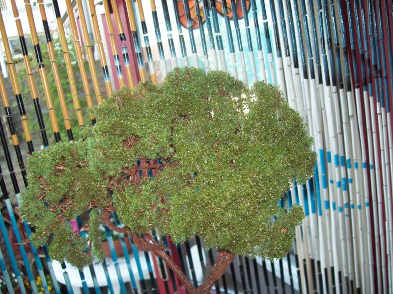

Zo, mijn nieuwste creatie
De basis was een, nu niet meer geproduceerd wordende, 'trockenbaum' van Busch. Hij werd gespoten met een spuitbus bruine verf uit de verfhal. Vervolgens ging er wildvlies van Faller overheen (Kan ook van Heki). Als laatste werden er blaadjes van Noch op gelijmd met de spuitlijm eveneens van Noch.
Deze 'half-relief' boom zal ik gaan gebruiken op het Eurospoor diorama van mijn vader en ik.

Sander Fondse
  • Berichten: 2120
  • MSc Micro-Electronics
Re: BNLS Baanbreker - Nieuwe bome, verse nieuwe bome!!!
« Reactie #371 Gepost op: 10 April 2011, 12:05:23 »
Hoe plat is ie eigenlijk???
Beantwoord dit jou vraag  ;D
De stam is eigenlijk nog niet 100% af. Er moeten nog enkele accenten op (mos, schaduw).
