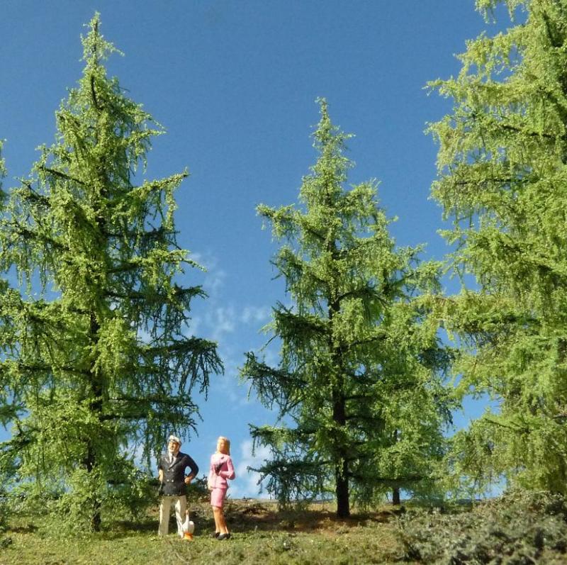

Ze beginnen eindelijk op sparren te lijken...
Ook gelukkig weer een beetje zon om er een plaatje van te schieten:
ingredienten:
-geknipte neppaardestaartvezeltjes ( carnavalswinkel
)van om en nabij de 0,5-1 cm,
-2 mm( of korter: Scen. shop) grasvezeltjes ,
-spuitverf donkergroen
-een weinig
fine
turf :green grass ( Woodl. Sc.)of van een ander merk heel fijn strooimateriaal
-en wat spuitlijm( Bison)...mits je dus het geraamte al klaar hebt(eigenbouw/zelfbouw).....
Jos

Bedankt Romar en JaJo( trouwens: idem dito met jouw draadje!
Sla de zomer ,herfst en winter ff over en hup: lariksen in de lente.....( misschien dat de vlokjes nog fijner moeten...maar da's een kwestie van uitproberen bij de volgende boompjes!)
dezelfde ingredienten als de sparren met natuurlijk wel een andere kleur fijne vlokjes!!!
EN een ietwat minder nep-paardestaart- vezeltjes....
(je ziet wel dat de sterkte van het zonlicht er niet zo bij past....
) Misschien des morgensvroeg maar eens een plaatje maken
Jos
