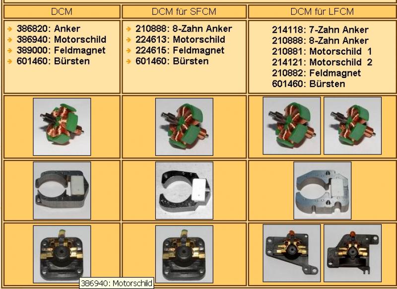

Ik begin me trouwens wel af te vragen wat er nou in de bewuste 34664 verbouwd is. Volgens mij zit er gewoon een grote schijf in
Hoe weet ik dan wat een soort motor erin zit, hoe herken ik die.
Ik dacht gelezen te hebben dat ik een trommelcollector kon herkennen aan het feit dat er 2 vierkante koolborstels inzaten, en die heb ik gezien. Ik heb de motor verder niet uiteen gehaald omdat ik dacht dat ik daarmee genoeg info had.NOT....
Wim,
51960 Permanentmagnet wie 220560
51961  Permanentmagnet wie 220450
51962  Permanentmagnet wie 235690
daar herken ik echt geen marklin nummers in.
Anker  386820
Magneet 389000
Schild 386940
mvg
Dirk

De nummers die jij niet herkend zijn de nummers voor de ombouw met een vijfpolig anker, zoals die in de ombouw setjes zit. 60760, 60901,60903 60904.
Voor de trommel collector is dat dus de 60760 of de 60901.
De nummers die bij ESU op de site staan zijn de nummers voor de zogenaamde HAMO magneet, en dus voor het bestaande 3 polige anker.
Het anker blijft dus bij deze manier van ombouwen gewoon zitten alleen vervang je de veldspoel door een magneet.

Nou..niet helemaal volgens mij.
Deze loks hebben volgens mij een afwijkende motor :-| waarin de door ESU aangeboden Hamo magneten niet passen.
Zoek hier eens jouw motorschild uit.
Bart

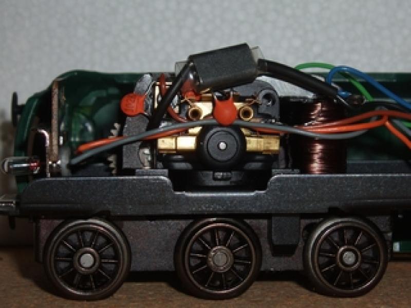

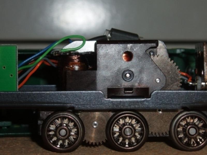

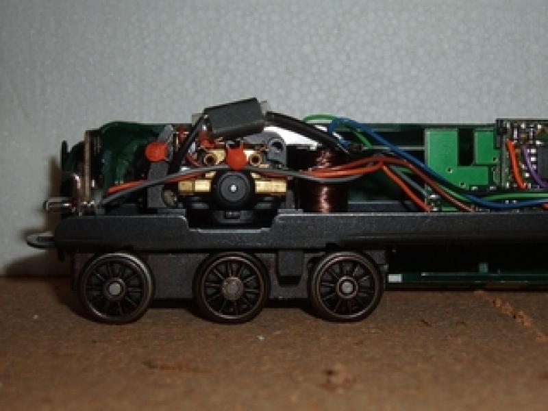

Bij deze de plaatjes
Ik hoop dat het een beetje duidelijk is, Ik zie echter geen verschil tussen
motorschild 386940  en
motorschild 224513
mvg
Dirk

Esu 51962 gaat passen. Voor de rest heb je dan niks nodig.
Of marklinset 60760. Hierin zit dan de komplete motor (5*****)  en een redelijk eenvoudig decodertje. (Wel lastregeling, geen extra functies)
