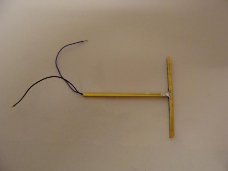

En 'The Saga continues' ;D het is weer na twaalven dus tijd voor eoa brouwsel mijnerzijds ;D
Dit keer betreft het een try-out en ik hoor dan ook vraag commentaar:
Het gaat deze keer om stationsverlichting:
Het lantaarntje

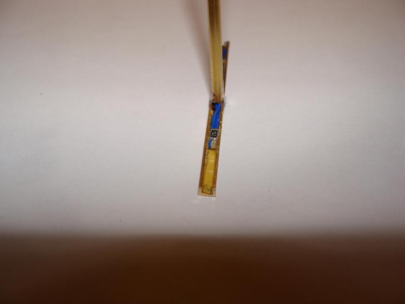

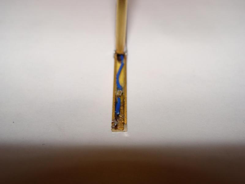

Alles geintegreerd ;D Het weerstandje zit ook in het U-Profiel, direct op de led gesoldeerd.
Aan de andere kant zit de min gesoldeerd aan het messing frame, deze dient als retour naar de - pool.
Onder aan de poot zit de zwarte draad, deze is ook direct aan het frame gesoldeerd, scheelt een draad door de pijp.

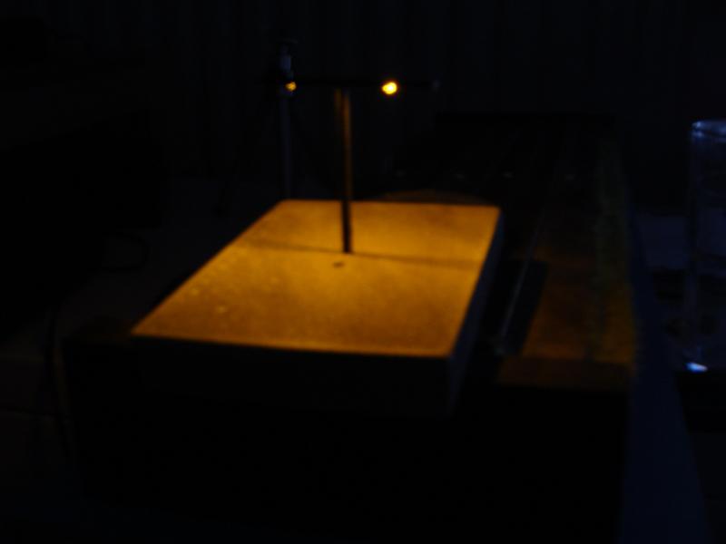

Foto als het licht uit is, maar het laptop scherm nog aan.

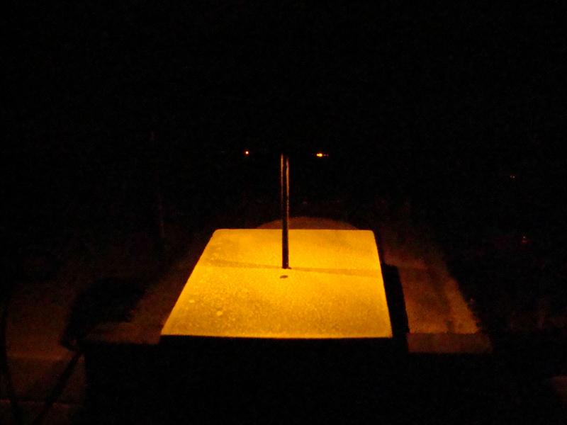

Foto als de laptop ook uit is.

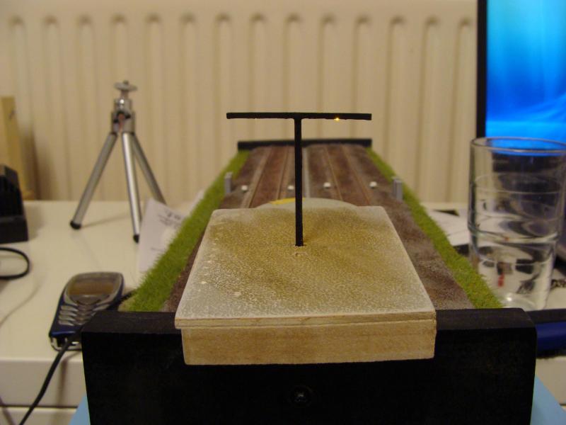

En zo ziet hij er bij licht uit ;D
Wat ik zelf al had ontdekt is de leds zo diep mogelijk in de balk moeten worden gelegd maar doordat ik een iets te lang draadje tussen de 2 leds had gebruikt, drukt deze de leds een beetje naar buiten.
Maar goed barst los ( En dan niet over dat de zwarte verf er slecht uit ziet en dat hij scheef staat, dat weet ik al ;D )

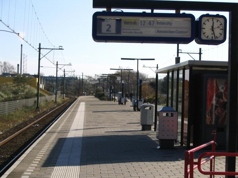

Mocht het totaal niet duidelijk zijn, het moet die zwarte lantaarn voorstellen die je bij de NS veel ziet ;) deze dus:
Gr. Remco.

Erg leuk gedaan Remco. Maar is de kleur van het licht ok? Nergens om hoor, ik zou er zo tien van op mijn baan zetten als ik die had. Maar als ik in de trein zit valt het me altijd op dat je de perrons al vanuit de verte kunt zien omdat het licht zo helder wit is, en fel.

Ja klopt Gerard die kleur moet wellicht anders, ik heb 100 warmwitte led's in de bestelling staan maar nog niet binnen, ik heb alleen rood en geel liggen, dus zodoende. Als ik die warmwitte heb ga ik het daarmee ook even bekijken.
Ik heb geen idee wat het beste is, wit, warmwit of toch gelig... Even bekijken als ze binnen zijn dus :)

Als iemand trouwens de exacte maten van een dergelijke lantaarnpaal heeft, houd ik me aanbevolen, anders ga ik wel een keer naar het station en schatten/meten hoe groot dat apparaat is ;D
Gr. Remco.
René 4312
  • Berichten: 841
Re: Bouw klein voorstation 'Amerpoort' begonnen
« Reactie #806 Gepost op: 03 January 2009, 01:06:10 »
Ook de lantaarns zien er weer goed uit. Alleen lijkt de breedte/hoogte verhouding mij niet helemaal te kloppen. ??? Ik zou denk ik de armen iets korter maken.
Edit: En nu vraag je net om de maten.......
René
Remco.
  • Berichten: 6325
« Reactie #807 Gepost op: 03 January 2009, 01:09:14 »
Dank je Rene! Ja inderdaad, de maten, ik heb de foto gebruikt om er 1 te maken, mede in verhouding tot m'n stationsbordje maar dat klopt van geen kanten natuurlijk ;D dus met de juiste maten kan ik het ook veel strakker bouwen :)
Gr. Remco.
René 4312
  • Berichten: 841
« Reactie #808 Gepost op: 03 January 2009, 01:14:19 »
Remco, wat is de afstand tussen het perron en de rijdraad? dan kan je aardig uitrekenen wat de lengte van een arm moet zijn, de lantaarn komt ongeveer evenhoog als de rijdraad...
René
Remco.
  • Berichten: 6325
« Reactie #809 Gepost op: 03 January 2009, 01:16:24 »
Dat is een goede Rene! Dat is hier 5.7 cm, dan had het lantaarntje 1 cm hoger moeten zijn. Dat klopt ook wel met het stationsbord.
