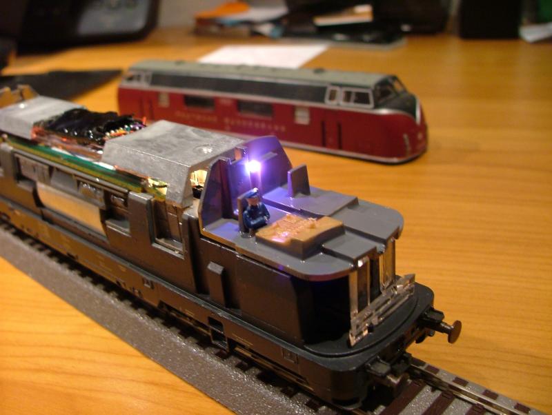

Remco, hierbij zoals beloofd de link naar het draadje: klik hier . Hoewel er voor wat betreft de lichtgeleiders tussen jouw lok en die in het draadje (een BR185) geen overeenkomsten zijn, zit er misschien iets bruikbaar voor je tussen. Trouwens, als je toch met smd- leds aan het frotten bent: wat verlichting voor de machinist kan geen kwaad.  8) Een smd- ledje voor de machinist (zie voorbeeld  foto (V200) is snel geplaatst als de lok open ligt. Via het desbetreffende CV  van de decoder kun je e.e.a. zo instellen dat de led uitgaat zodra de locomotief begint te rijden. (De kleur van de led uit het onderstaande voorbeeld is inmiddels aangepast   ;)) Greetz, Paul

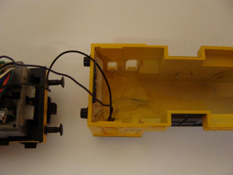

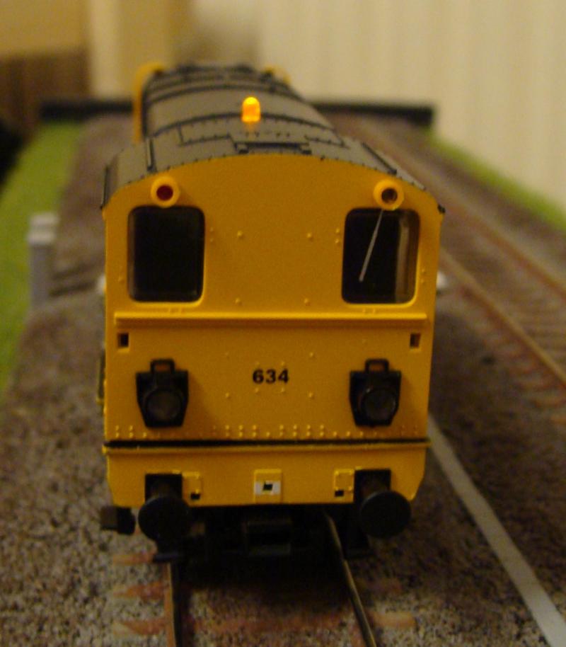

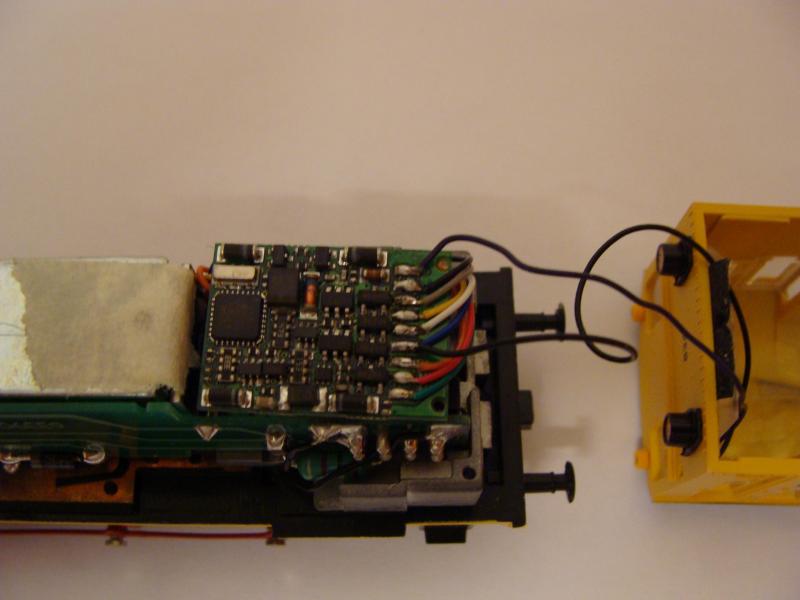

Nou ik was dus aan het opruimen en had het klaar en dacht, ja nu, wat ga ik nu doen ;D Toen zag ik m'n soldeerbout staan en dacht ja ik ga weer wat solderen, maar wat dan.. Toen kwam er een draadje van iemand anders voorbij met een vraag over een zwaailamp in een hippel en dacht ik yep, dat ga ik proberen ;D
Nou ja gezien de positieve tekst hierboven, het is dus gelukt, wonderwel ;D Het gaat steeds beter!
Nou ja genoeg sentimenteel geauwehoer mijnerzijds ;D plaatjes en filmpje:
Onder het tape zit het ledje en de weerstand, het ledje is exact onder het gaatje geplaatst in het frame.
De 'schakeling' is dezelfde als hier vermeld.
Aan de functie uitgang van de Lenz Silver ( Ja i know, geen Lopi ;D maar goed oude tijden zeg maar en hij rijdt toch bijna nooit ;) )
En aan ;D
En natuurlijk het onvermijdelijke filmpje ;D
Youtube
Ik ben mij ervan bewust dat het voor sommigen niet wereldschokkend is ;D maar goed voor iemand die een half jaar geleden nog een total-loze 1800 bij Kees-Jan inleverde en weer gerestaureerd terug kreeg ( Met de mededeling dat het vrijwel hetzelfde was als zijn race auto repareren na een crash ;D ) is het toch vooruitgang voor mij ;D
Ik moet nu nog wel even een rood zwaailamp dopje extra bestellen want de blauwe die er op zat is een vervelend ding wat niets door laat en ik zag op foto's dat een rood/oranje ook geen probleem is in mijn tijdperk dus heb ik die geleend van de 2299. En de knipper frequentie klopt dat een beetje, ik ga ook even zoeken op youtube naar een filmpje maar als iemand exact de frequentie weet is het helemaal mooi natuurlijk!
Jan-Albert wilde jij geen blauwe hebben ?
Gr. Remco.
« Laatst bewerkt op: 02 January 2009, 02:22:55 door Remco »

ssssstttt niet hardop ;D al aan gedacht, maar die moeten met andere ledjes, dwz met echte ledjes, de draadjes van de led moeten naar binnen de lok in.
Hier kon het ledje gewoon onder het 'glas' geplakt worden, bij de 22/2400 zitten ze op een standaardje. En daar past die SMD led niet onder ongezien.
Ik heb al zitten kijken hoe Manuel dat heeft gedaan en op zich prima te doen, alleen een gaatje boren in een frame gaat me nog iets te ver ;D
Gr. Remco.

Remco, dat ziet er goed uit dat werkent zwaailicht van de hippel, de frequentie van het knipperen komt aardig overeen met de werklijkheid.
Grt. Patrick
