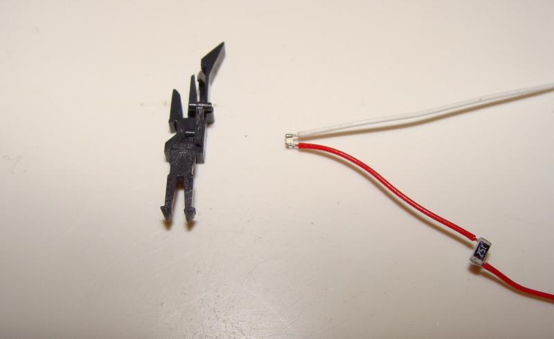

Nou de laatste klus voor dit jaar
Aangezien mijn soldeerstation binnen was en ik daarbij een ladinkje SMD leds had besteld en SMD weerstanden ( Aangestoken door Chris' 1100 sluitverlichting verhaal ) toch maar eens kijken of dat zou lukken
En of dat lukt
Echt superkleine led's, even een Roco KK voor de verhoudingen erbij gelegd.

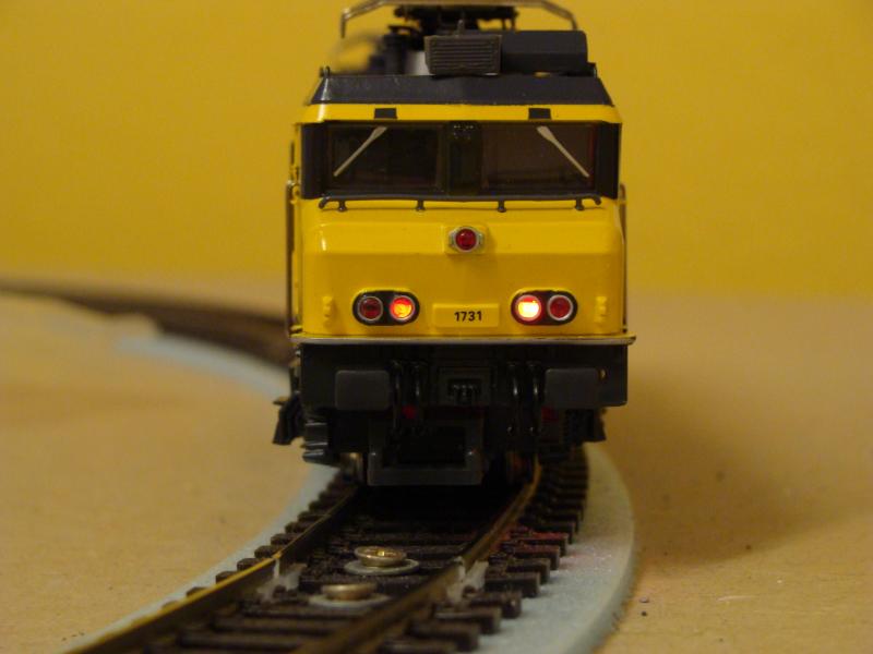

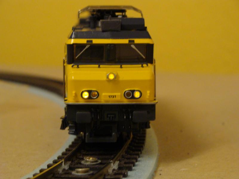

Ik heb rood en geel dus wat ik heb gedaan is van beide kleuren 1 setje gemaakt zoals je op de foto ziet en deze geplaatst in mijn 1731. Deze lok gaat een DDM/DD-AR trekken/duwen dus heeft maar aan 1 kant de verlichting nodig.
Sluit
en front verlichting.
Het lekt nog een heel klein beetje, maar deze led's zijn echt enorm fel, ondanks hun geringe formaat.
Ik heb ze in de lok tegen de lichtgeleider aan geplakt met wat tape. Ik weet niet of dat een bezwaar is ivm warmte ? Waarmee zou ik het anders eventueel beter kunnen plakken ?
Gr. Remco.

Ziet er puik uit Remco. Heb je de draden vastgesoldeerd aan wat er al lag, of ben je vanaf de decoder gegaan?
Gerard.
Remco.
Berichten: 6325
Re: Bouw klein voorstation 'Amerpoort' begonnen
Reactie #769 Gepost op:
01 January 2009, 11:21:09 »
Hoi Gerard,
Ik weet niet of je bekend bent met de 1600 van binnen, maar daar zitten 2 gloeilampjes, die heb ik eruit gesoldeerd en daarop de leds aan gesloten, want omdat deze lok in een vaste combi als trek/duw optreed heb ik niet meer led's geplaatst als strict noodzakelijk.
Gr. Remco.

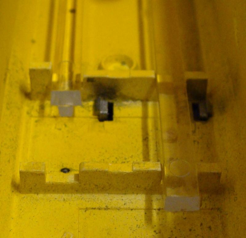

Vwb het lijmen, de 1600's hebben losse lichtgeleiders die zweven onder de bovenkant dus de geleider ligt niet op het dak zeg maar dus ik zou hem wel tegen de geleider kunnen plakken.

heb je daar foto's van ? Ik zal later vanavond nog even kijken naar een link met foto's zoals ik het gedaan heb. Misschien heb je er wat aan. Greetz, Paul
Remco.
Berichten: 6325
Reactie #773 Gepost op:
01 January 2009, 18:47:32 »
Bij deze:
Zoals je ziet 'zweeft' de lichtgeleider boven het dak.
Ben benieuwd naar je foto's!

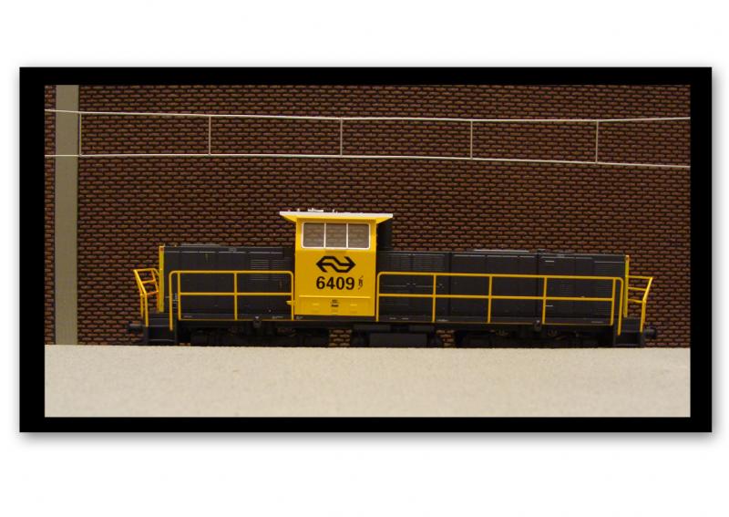

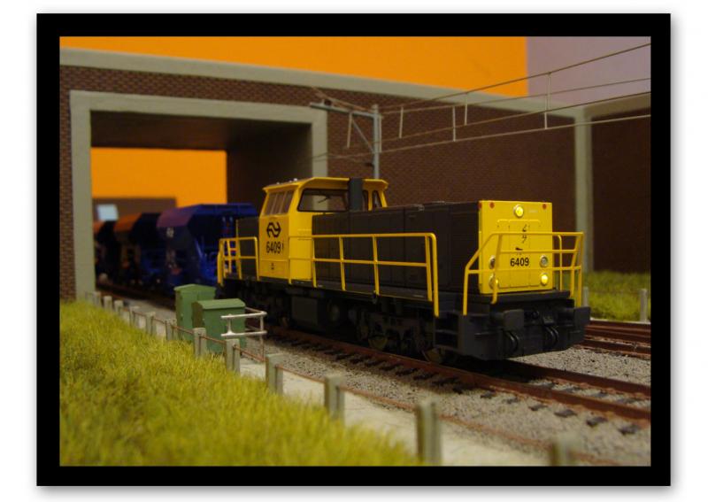

Voor de rest nog even een mooi fotootje van de laatste aanwinst in actie
Statieportret
In actie met z'n sleep ( Erg tactisch gefotografeerd want nu valt de korte sleep van 3 Fccppsen niet op
Er moeten er nog 6 bij dan is het 9 en dat vind ik voor m'n baan een mooi aantal )
Ik ben zeer tevreden met de 6400, in het begin was hij nog wat rauw maar hij wordt steeds stiller en rijd nu netjes,
( Wel vanaf stap 3 pas rijden, daaronder nog niet netjes, moet nog even spelen met de CV's )
Gelijk maar eens gedaan en hij rijdt nu netjes vanaf decoderstap 1.
Gr. Remco.
