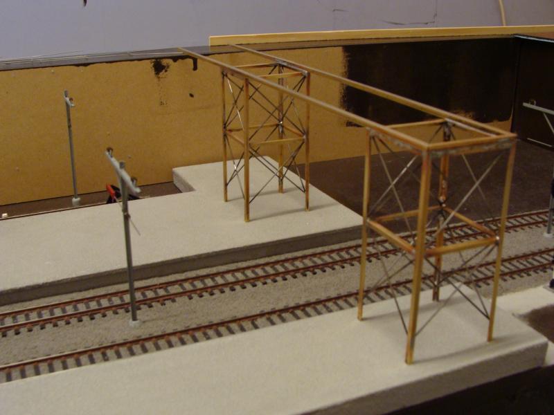

Dank je! De eerste ging een stuk makkelijker als de 2e want die moet precies even groot zijn als de eerste  :-X Ik heb me vermaakt zeg maar ;D

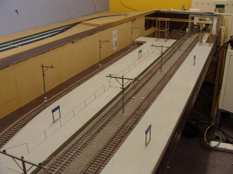

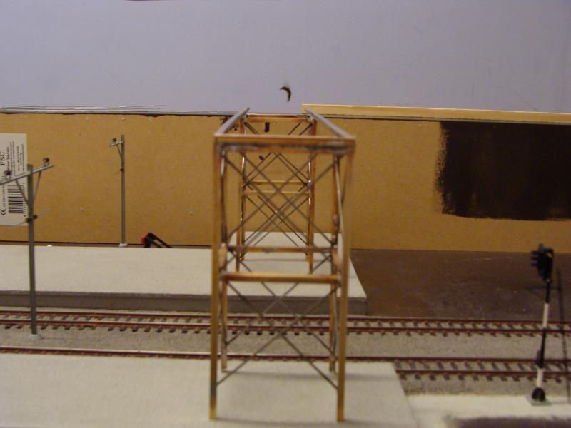

En hier een update, de 2e staander is ook gereed en de dwarsbalken liggen erop ;D
Ze gaan nog omlaag, zover dat de I - Profielen bovenop gelijk liggen met bovenkant muur. Verder wil ik in de I profielen houten plankjes schuiven als vloer. Ik heb hiervoor latjes van 2mm x 10mm gekocht.
Verder heb ik mijn handen nu al meerdere malen verwarmd aan de brug ;D minder briljant dus maar dat mag de pret niet drukken ;D

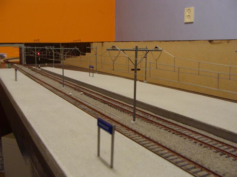

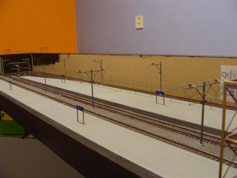

En een kleine fotoupdate, een deel van het hoofdspoor heeft zijn bovenleiding ;D
Dat was hem weer, de rest van de bovenleiding komt later, ik wacht op isolatoren voor 1 T portaal en bij de enkelportalen moet ik erachter nog te veel bezig zijn ;D
Gr. Remco.

Dus je bovenleiding toch niet gevonden. :'(
Of toch wel lees ik nu in een ander draadje....

« Reactie #502 Gepost op: 29 November 2008, 17:59:48 »
Maakt het wel af, zo onder de "draad"  :)
Vooral die Y bogen doen het !    ;D

Re: Bouw klein voorstation 'Amerpoort' begonnen
« Reactie #503 Gepost op: 29 November 2008, 18:04:29 »
Hee remco,
Ziet er super uit ;) En die Y stukjes maken het mooi af!
Die brug wordt wast ook wel mooi :P

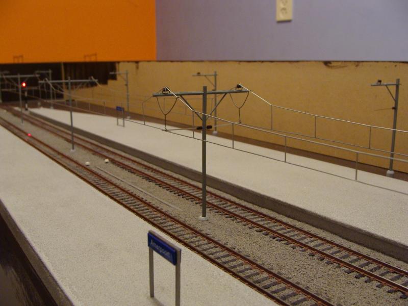

Hallo Remco,
Ik volg je draadje regelmatig, en het ziet er goed uit.
Mag ik nog 1 tip geven: bij perrons en overwegen zijn er 2x zo veel (verticale) draadjes tussen de rijdraad en de hangdraad. Dan is er minder kans dat bij een draadbreuk de rijdraad op het perron of de weg terecht komt.
Dus mocht je nog zin hebben de bovenleiding aan te passen..

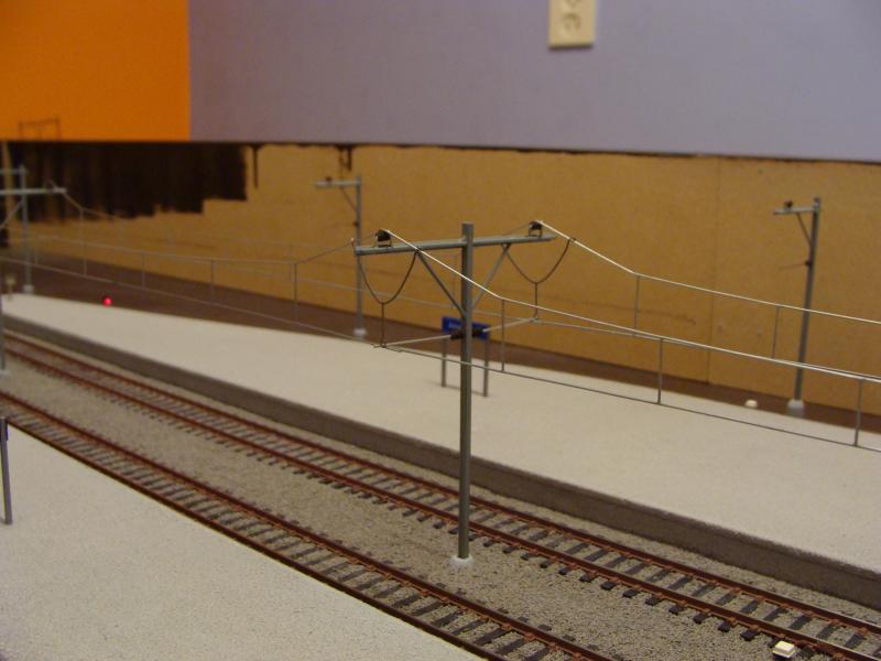

Hoi Remco,
Ziet er strak uit, zo met die bovenleiding.
Maarruhhh, zit die bovenleiding niet verschrikkelijk in de weg bij het verder aankleden van je baan? Voor je het weet blijft er een mast of draad aan je mouwen hangen...  :o
Of heb je ze even op proef staan, en gaan ze straks weer aan de kant, tot de baan verder is aangekleed?
Groets, Hans

Hoi Bert,
Dank voor de tip maar ik ga niet aan de bovenleiding solderen ;D dat fix ik echt niet :)

Hans, je hebt helemaal gelijk daarom heb ik de bovenleiding ook zodanig eraan gehangen dat alles los zit, niets zit vast, het is precies zo gebogen dat het op zijn plek blijft en indien nodig kan ik de delen zo weg halen ;D Want ik voorzag de problemen die jij schetst en mijzelf kennende al van mijlenver aankomen ;D
