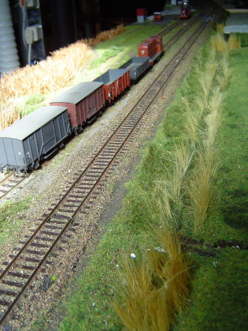

  • Berichten: 9470
Re:Bouw klein voorstation 'Amerpoort' begonnen
« Reactie #1829 Gepost op: 21 July 2009, 01:11:45 »
Ik heb even wat geprobeerd:
Dat is niet wat ik bedoelde. Dat zijn her en der pollen heidegras :)
Ik kan in mijn archief niet zo snel een goede foto vinden. Op mn eigen baan/modules mik ik gewoon wat zooi in het rond, al tijdens het ballasten.
Een wat onduidelijk plaatje gevonden. Als je inzoomt, zie je het gras in de ballast :)
Gr/H
