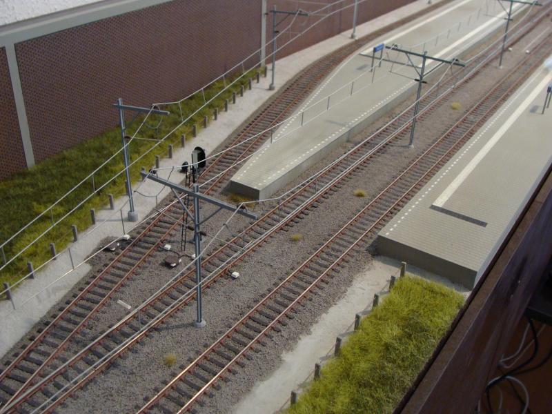

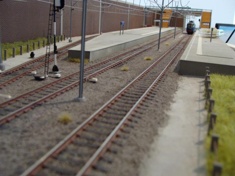

Ziet er goed uit, Remco. Ga je nog wat doen aan de ballast? Kleur kan (nieuwigheid) maar wat groen komt al rap opzetten, en dat mis ik wat. Het is erg vlean, naar mijn smaak.

Daar ben ik nog niet uit
Zo handig ben ik nu ook weer niet en ik wil het niet verpesten
Gr. Remco.

Ik heb even wat geprobeerd:
Wat vinden we ervan ?
Gr. Remco.

heel netjes Remco
, ziet er allemaal zeer goed uit
, en ballast vervuilen kan later nog altijd , ik heb het meteen gedaan , en niet erg mooi, dus ik ben verplicht het nu door te krijgen , dat uiteindelijk alles nog een mooi geheel word , maar ik ben ook nog niet goed er in , maar geef zeker niet op
groet stefan

Prachtig, maar mischien iets meer(bosjes bij elkaar).

Ja 't ziet er nice uit met al die details. Maar ben het met de rest eens: iets assertiever met het groen mag wel. Maar hey, het is jouw baantje dus je moet het allemaal ook lekker zelf weten.

Schitterend! Waarom vervuilen? Het viel me gisteren op het station van Breukelen op hoe superschoon (en leeg) alles is... Des te beter er onderhouden wordt, des te minder er te weatheren valt.
Mooi stukje werk, erg realistisch.

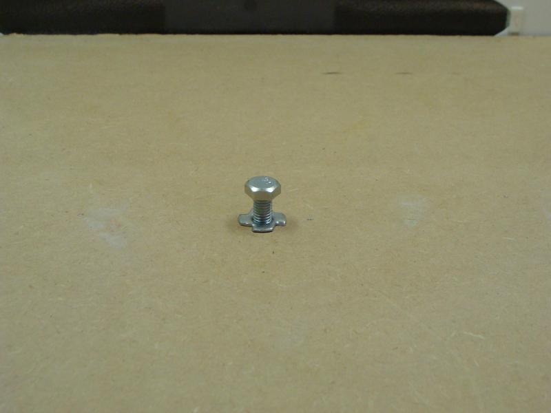

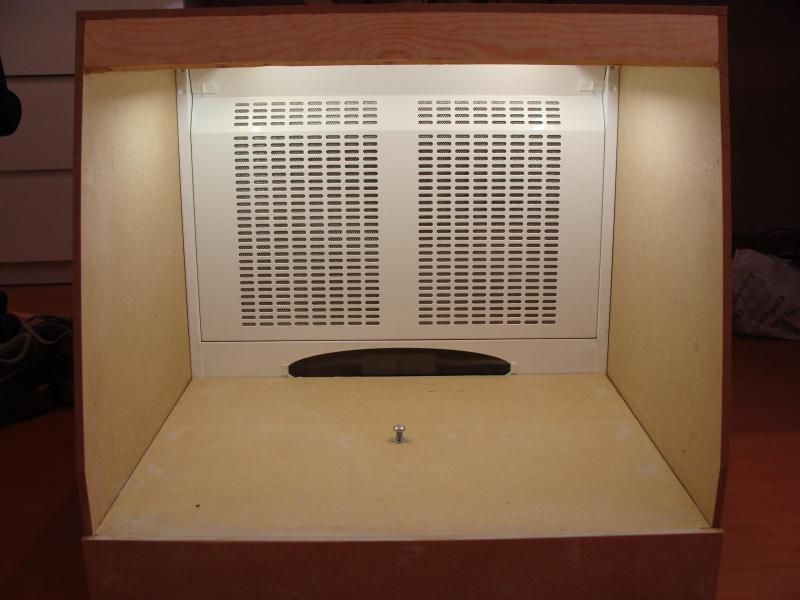

Ondertussen ben ik ook verder gegaan met mijn spuitcabine:
Hier waren we:
En vandaag gedaan:

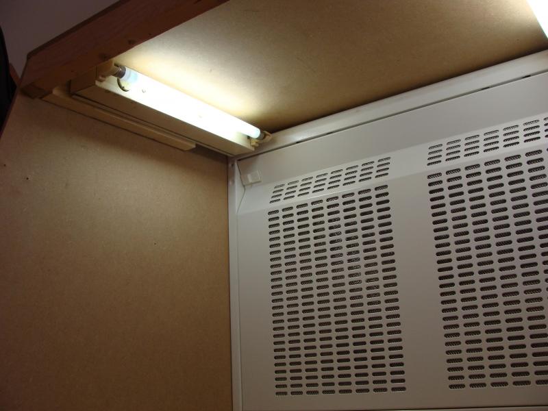

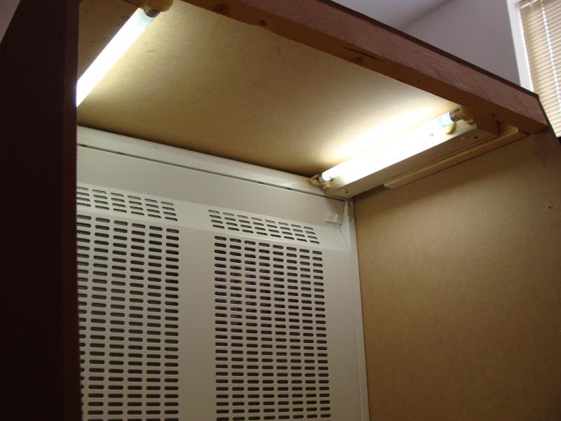

- Verlichting erin geplaatst ( 2 x klein TL dankzij m'n pa, die had ze nog liggen, bedankt pa
) Deze heb ik aangesloten op de verlichtingsknop van de
afzuigkap dus achterop de cabine kan ik het licht aanzetten en de afzuiging
- Definitieve bodem erin geplaatst boven op wat er al lag. Hierin zit tussen de platen een verstevigd stukje met een borg moer ( Dus 1 die je in het hout kan slaan en
zich erin trekt )
- In de definitieve bodem nog een borg moer geslagen. Nu kan ik er een M8 bout indraaien met een plateautje erop
Die kan dus 360 graden vrij draaien.
- Verder maakt dit mogelijk om allerlei spuit standaardjes te bouwen welke ik snel kan wisselen door ze er simpelweg in / uit te draaien.
Nu de foto's:
Van voren:
De TL rechts:
De TL links:
De moer met bout:
Wat moet er nog gebeuren ?
Ik wil de binnenkant wit schilderen, zodat ik het object erg goed kan zien in het licht.
Ik wil nog een klep maken waarmee ik de cabine kan afsluiten. Dan kan het gespoten object rustig drogen zonder dat ik het ergens hoef neer te zetten oid.
En als dit gedaan is kunnen alle modellen voor Amerpoort hierin gefabriceerd worden
Gr. Remco.

Oefffff,
Open TL verlichting in een ruimte waar je met explosieve gassen gaat spuiten? Lijkt me geen goed idee. Ik weet nog dat we door de keuringsinstantie op de vingers getikt werden toen we een waterdichte(!) TL balk hadden geplaatst, moest een gasdichte zijn...
Anders kun je weer opnieuw aan Amerpoort beginnen..
Gr, Bert
