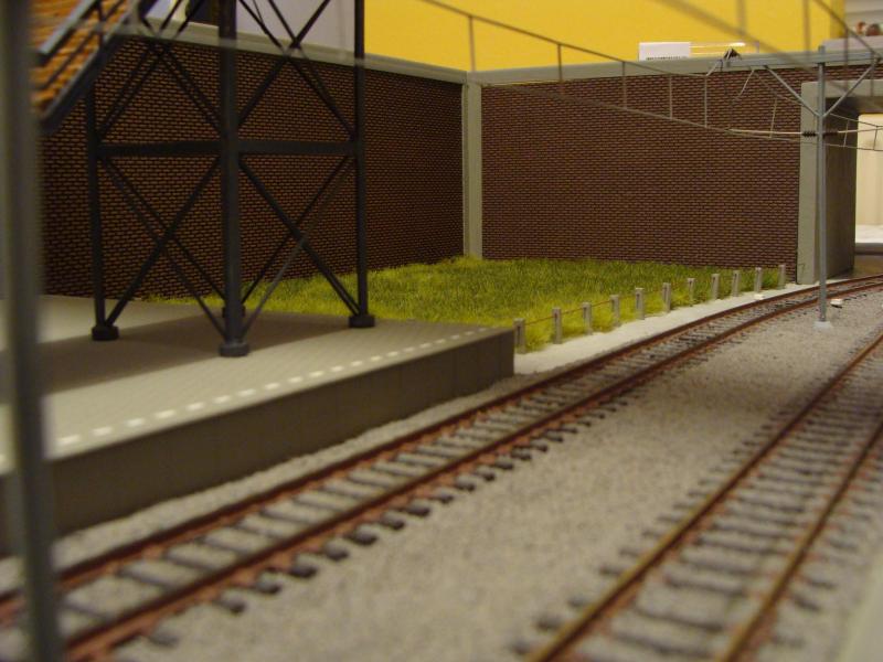

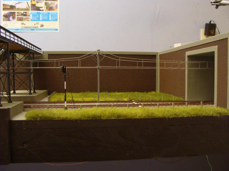

Zoals al eerder gemeld, ook Amerpoort was aan de beurt:
Eindelijk is al het hout bedekt! Nu moeten er nog boompjes komen zoals ik al eerder 3 aan de andere kant heb geplaatst, maar ik moet alleen even uitvogelen wat een realistisch boompje is voor daar. Ik heb al 3 berkjes links maar er moeten nog wat meer boompjes, zowel links als rechts maar ik wil niet alleen maar berkjes.
Verder had ik in de muur een inkeping voor de trap gemaakt maar met het perron van Gerco kwam de brug iets verder van de muur te staan dus dat heb ik nu bijgewerkt!
Wat nu nog moet gebeuren zijn de bordjes rond het spoor, trappetjes om het perron af te kunnen en naast de baan te komen, nog 4 artitec relais kastjes plaatsen. Lantaarns bouwen. Bankjes en preisertjes natuurlijk.
Dus er is nog genoeg te doen :D
Gr. Remco.

Hoi Remco,
Dat zijn weer mooie portalen! Deze keer gemaakt van messing profielen en niet van oude F* rails.
Succes met de afwerking van de portalen en je baan!
Marc

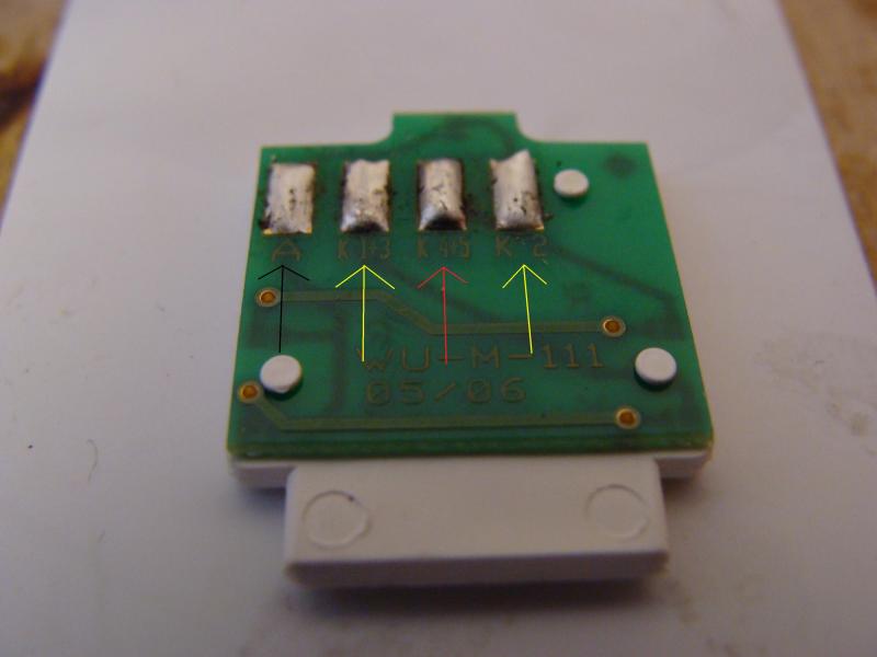

De enige loc welke nog een doorn in mijn oog was met betrekking tot sluitseinen was de verder prachtige Trix 6400. Deze lok heeft mooie seinen maar niet schakelbaar en als er iets niet mooi is is het wel sluitseinen als er een sleep achter hangt.
Dus daar heb ik ook maar eens wat aan gedaan.
Dit is de lichtprint van de 6400 serie van Trix. Je ziet hier vier pijltjes, het eerste ( zwarte ) pijltje is de massa.
Het tweede ( gele ) pijltje zijn de frontseinen (Laag). Het derde pijltje ( rood ) zijn de sluitseinen. Het 4e pijltje ( Geel ) tenslotte is het topsein.
Wat je nu alleen hoeft te doen is de draad naar het sluitsein los te halen en een functieuitgang op de print aan te sluiten via een weerstand ( Heb zelf 1k5 ohm gebruikt )
Wat wel belangrijk is is, dat je kijkt naar welke draad je los haalt want Trix heeft aan kop en kont dezelfde kleur draden maar niet dezelfde volgorde. Dus gewoon het juiste eilandje lossolderen en klaar!
Kleine ingreep maar wel zo prettig uiteindelijk als het rijdt ;D
Gr. Remco.
« Laatst bewerkt op: 20 March 2009, 11:28:01 door Remco. Reden: Even tekst iets veranderd tbv interpretatie :) »

Waarom trix de zelfde kabels voor ander gebruik per kop gebruikt heb ik nooit verstanden.. ???
Ik heb deze ombouw oog lang geleden gedaan, de vraag is waarom je niet de weerstanden op de print gebruikt hebt? deze zitten toch al, heb je slechts een brug te verwijderen...
Is best leuk dat trix het rangeersein ook al voorbereid hebt omdat de bovenste gele led apart aan te sturen is.
Ik zie je hebt de gelijke problemen als ik. Bouw je aan de baan, staat het materiaal-werk stil, of bouw je aan het materiaal, staat de baanbouw stil..
Groet
Bernd
Groet
Bernd
Ik probeer altijd zo weinig mogelijk aan te passen aan bestaande printen, je weet nooit wat er allemaal aan verbonden zit ;)
En inderdaad wel makkelijk voor een rangeersein ;D
En inderdaad het is of baan of materieel ;D alleen mijn materieel is nu bijna klaar dat scheelt :D
