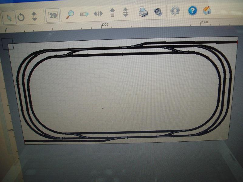

Michael, hoewel de vraag gericht was aan Wim, zou ik inderdaad veranderingen aanbrengen. Je maakt gebruik van bogen met een radius van 360 mm. Die zou ik aanraden beslist te vervangen.
De 360 mm radius is namelijk een te scherpe bocht. Menige wagon heeft hiermee problemen, het risico op ontsporen is groot (of groter). Daarnaast is het visueel heel lelijk om lange personenwagons door die bochten te zien rijden.
De aanbeveling is de bochten een veel (=VEEL) ruimere radius te geven - denk aan 450 - 500 mm of meer.

Een andere mogelijkheid en op aanraden van Wim:
- de baan langer gemaakt zodat langere treinen meer ruimte hebben eventuele wissel(s) met rangeersporen kunnen makkelijk ingebouwd worden

Michael, waarom leg je de overloopwissels tussen de binnen-en buiten-ovaal zo dicht bij elkaar ?

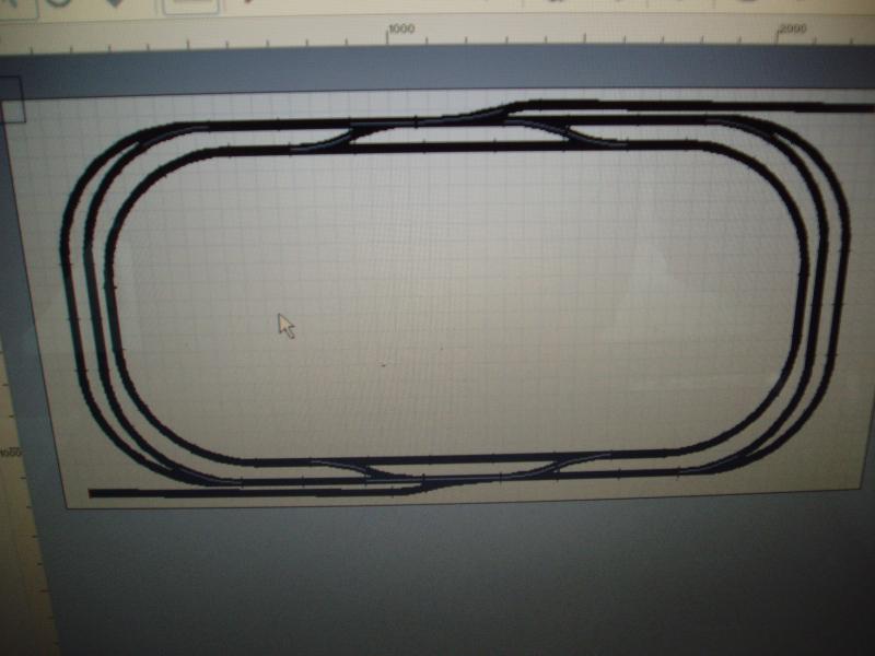

Beter verder naar buiten?

en nu de overloopwissels iets verder uit mekaar...

Michael, met welke treinstammen ga je rijden? Zie dat je twee behoorlijke "krachtpatsers" tot je beschikking hebt en dat 7 á 9 rijtuigen achter deze loc's hebben gezeten en de ruimte hiervoor ontbreekt.
Het zou beter geweest zijn om iets "locaalachtigs" te maken gezien de afmetingen.

Een middelgroot station neemt toch al zo'n 1.5 á 2 mtr ruimte in beslag, op een baan met een lengte van 2.4 mtr kun je dit niet realiseren.
Jouw materieel gezien hebbende rij jij Tp II en voor een locaalbaan mischien een uitkomst. Geen dubbelsporige hoofdlijn maar een enkelsporige neven- of locaallijn met loc's van de BR. 64, 71, 75 enz. en de daarbij behorende rijtuigen( twee of drieassers).

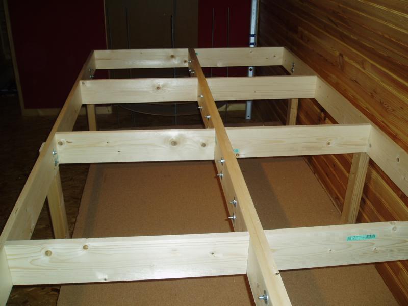

de bovenbouw is af het leggen van de sporen kan beginnen !
