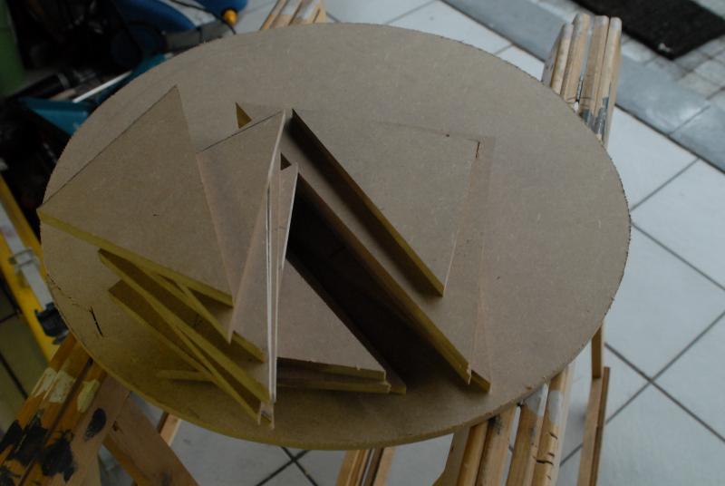

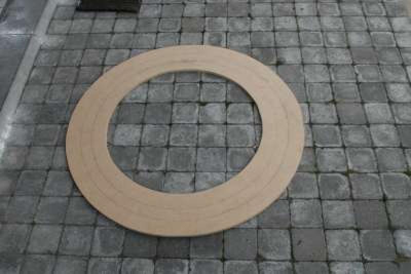

Ik ben gestart met het maken van een nieuwe treintafel voor Marklin HO met K sporen en ben begonnen met het maken van een mal voor de spiraal

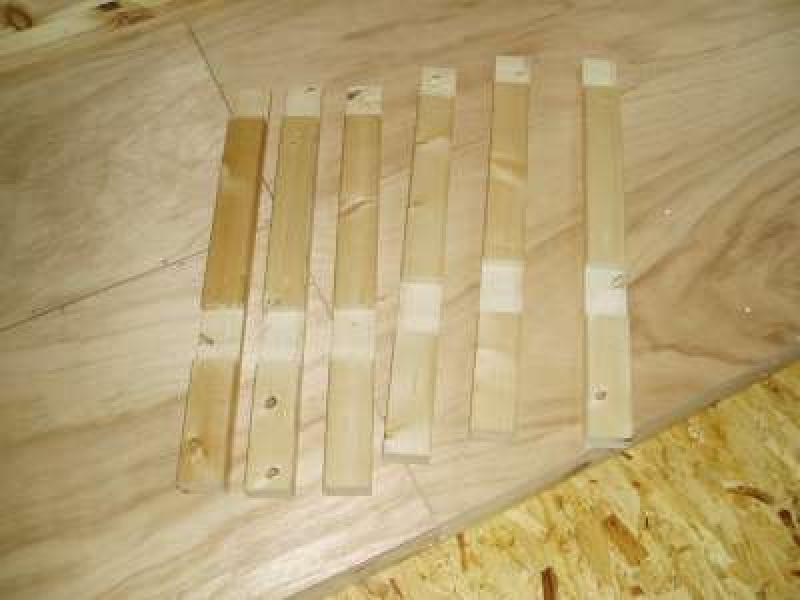

Tal van kleine onderdelen zoals bevestigingsplaatjes ter versteviging van de modelukaders zijn ook reeds gemaakt.
Deze maakte ik uit de restjes van de MDF plaat voor de spiraalmal

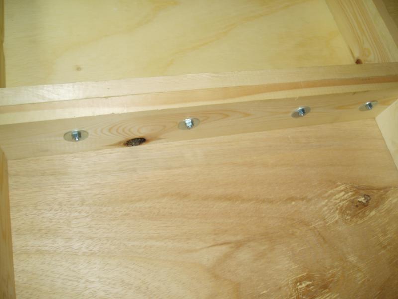

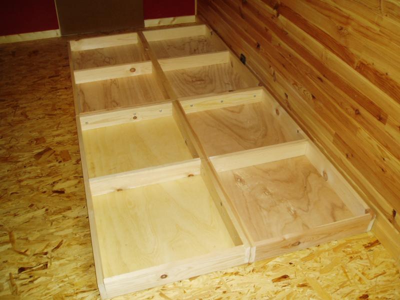

modules 1,2,3 en 4 van de ondertafel zijn af en klaar om gemonteerd te worden !

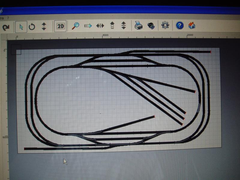

wel ben van plan om op de onderste plaat een groot rangeerstation te plaatsen en cirkels waard e trein op rijdt, dan lijkt het dat hij lang onderweg is vooraleer hij op de boventafel verschijnt
Ik heb reeds een baanplan voor de onderste tafel maar weet niet hoe ik het hier kan zetten (even uitzoeken)

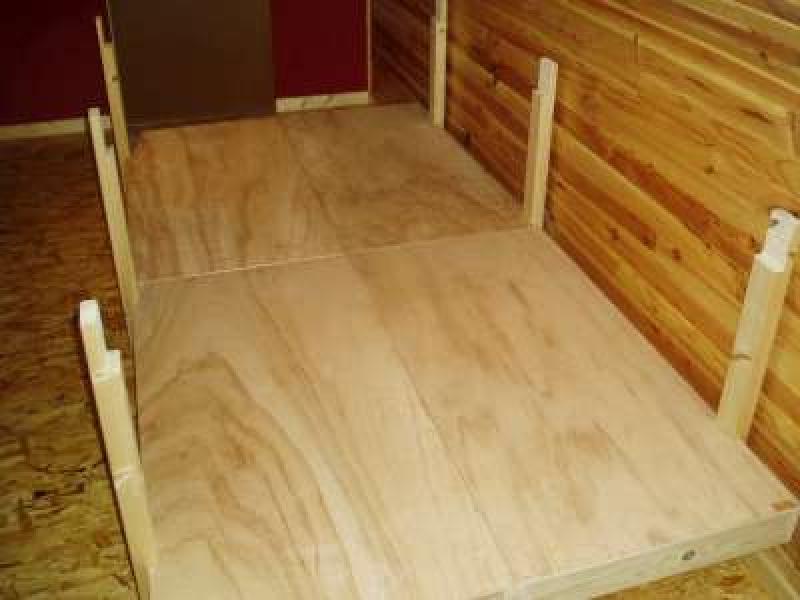

ondertusse staan de kaders al aan mekaar (zie foto)

kan het bestand van men baanplan niet omzetten, dan maar een foto genomen hehe

Printscreen?
Maar dit is ook een mooie oplossing hoor!

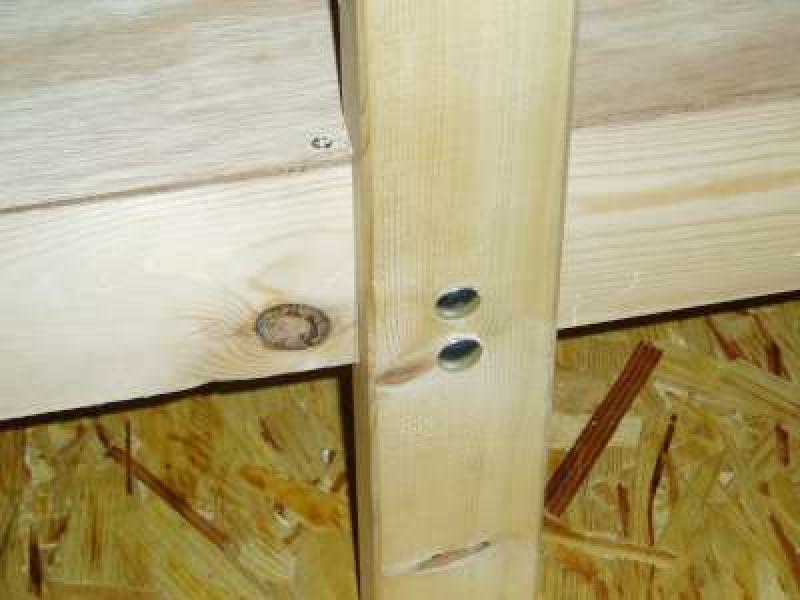

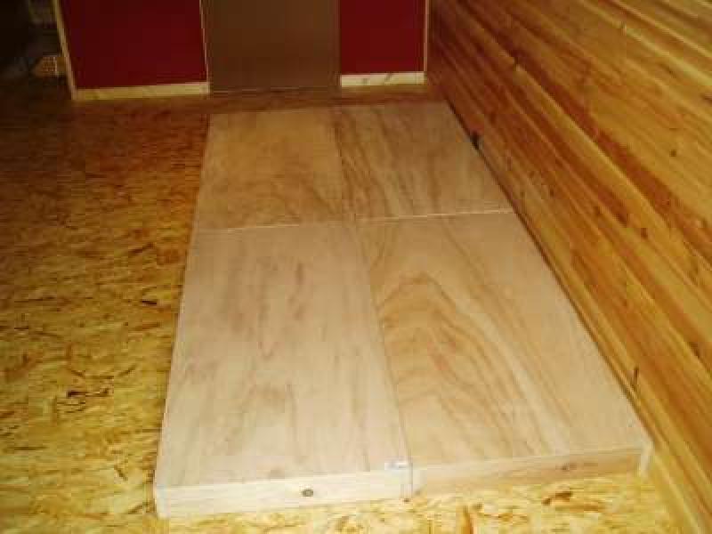

De pootjes onder de tafel gezet, nu is het onderste deel af

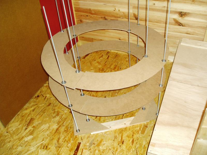

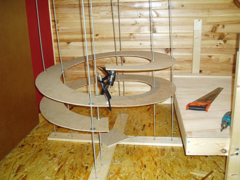

De eerste spiraal krijgt vorm...

de afmetingen van de tafel zijn 2m40 lang op 1m20 breed
en bestaat dus uit 4 modules

de nieuwe voet van de spiraal is klaar, nu staan de stangen iets rechter en minder wankel

Michael, op de foto lijkt de spiraal vrij fors te klimmen. Welk stijgingspercentage hanteer je ?

een steiging van 3 cm telkens (van paaltje naar het volgende)
maar ik heb problemen met het steigen, heb je mss een tip?

Als stelregel kun je aanhouden, dat je 2,5 tot 3 centimeter per meter rijlengte kunt stijgen. Nu heb ik geen idee welke afstand bij jou 'van paaltje tot paaltje' is, maar vrij zeker is dat heel veel minder dan 'n meter.
Nu zie ik heel veel tussenruimte tussen de slagen van de spiraal. Gevoelsmatig zal dat veel minder moeten worden - welhaast maar net genoeg om 'n loc ertussen te kunnen plaatsen.
Welke rails en boogstraal gebruik je ? Dan kan ik makkelijk even een rekensommetje voor je maken.
