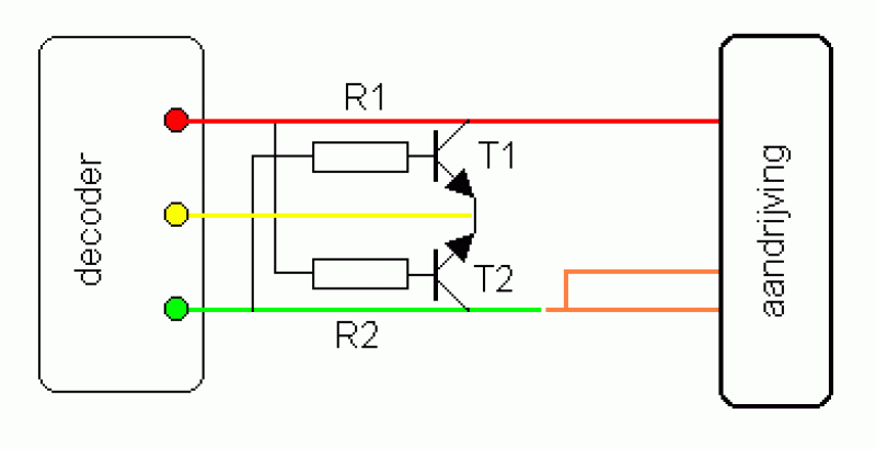

Zaterdag een tortoise aandrijving aangeschaft. Mij werd verteld dat ik deze met de Viessmann 5211 goed kon aansturen. Echter ik heb de handleiding van beide bestudeerd en ik kom er niet uit hoe de aansluitingen nu te maken.
Wie o wie??
Joost
  • Berichten: 26889
    • Pagina van klaas
Re: Tortoise wisselaandrijving & Viessmann 5211
« Reactie #1 Gepost op: 01 September 2008, 15:54:25 »
Je kunt een motoraandrijving niet rechtstreeks op de 5211 aansluiten. Daar moet een hulpschakelingetje tussen. Hieronder getekend voor de Conrad aandrijving, maar voor de Tortoise gaat het op dezelfde manier.
Joost V
  • Berichten: 277
« Reactie #2 Gepost op: 01 September 2008, 16:05:34 »
Hoi Klaas,
Bedankt voor de snelle reactie.
Zijn er ook decoders waarbij je geen hulpschakeling nodig hebt? Ben namelijk niet zo van de schakelingetjes bouwen...
 Ik gebruik trouwens een IB.
Joost
« Reactie #3 Gepost op: 01 September 2008, 16:14:49 »
Ja, die is er dat is de LS150 van Lenz.
Mvg
Joost V
  • Berichten: 277
« Reactie #4 Gepost op: 01 September 2008, 17:08:54 »
Dank jullie voor de reacties..
Als ik het goed zie moet ik bij de LS ook aan de gang met diodes. Hmmm
Heb vraag bij de winkelier neergelegd.. Kijken met wat voor oplossing ze komen...
Tortoises maar terug denk ik...
Joost
« Reactie #5 Gepost op: 01 September 2008, 18:11:57 »
Of gewoon de servo decoder met servo van uhlenbrock gebruiken is nog mooier dan de schildpad.
Mvg
Wim.
Is het zo erg dat je zelfs daar tegenop ziet?

« Reactie #8 Gepost op: 01 September 2008, 19:13:04 »
Heb je al aan de M-DEC-DC gedacht van  LDT?
Hier kan je zonder diodes gewoon een conrad wissel aandrijving op zetten.
Richard

« Reactie #10 Gepost op: 01 September 2008, 22:22:06 »
Zal 't wel overleven  :D, maar heb ook rekensommetje gekregen van Karst
Uhlenbrock:
1 Servo a € 10.80 ( vergelijk tortoise )
1 Servo Decoder voor 4 uitgangen a € 29.90 ( vergelijk Viessmann 5211 )
En nu vraag ik me af wat wijsheid is... Doorgaan op ingeslagen weg of opnieuw beginnen... Vandaar...
