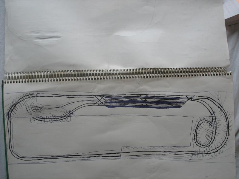

ronald, de tijd dat ik onmogelijke baanplannen maakte ben ik al voorbij. ik ben er zelf al achter gekomen dat die plannen niet passen. de enige sponsor die ik heb is mijn zakgeld en mijn salaris van mijn werk daar moet ik ook ander dingen van kopen en die lange treinen worden gewoon ( heeel ) langzaam langer. de schaal is overigens h0.
de kamer is een rechthoek van 2.20m breed en 5.20m lang aan een kant heb je van af de rechter muur 2.50m tot de deur en links van de deur een kast die van de muur af geschoven kan worden zodat er een spoorlijn achterlangs kan.
gr ivo

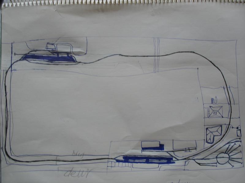

ries je hebt helemaal gelijk maar jullie kunnen mij helpen met tips en commetaar
ik heb gewoon met pen en papier baanplannen gemaakt en gefotografeerd
de zijlijn
en het grote station. het gestreepte rails licht in een tunnel en dat ronde ding recht en het uistekend deel links boven onder de tafel gaan naar een schaduw station ( het station neemt wel meer ruimte in beslag dan op de tekening )
ik hoop dat het duidelijk genoeg is
gr ivo

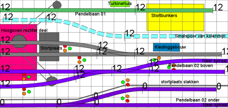

Ik zelf zag er ook tegen op om met Anyrail te gaan beginnen maar tevens door een aantal personen hier op de site die mij hebben voorzien van een aantal tips heb ik binnen 2 dagen het programma onder de knie gekregen
en echt het is niet moeilijk en je ziet meteen resultaat op schaal in relatie met je te gebruiken ruimte.
Mijn mening over jou plannen als ik dat mag uit spreken.
Ik sluit me aan bij de uitspraak van matthijs.
Maak een middelgroot station met redelijk 1 of 2 lange en 1 of 2, 3 kortere perrons, een lokdepot eventueel een draaischijf zou een goede optie zijn.
Ik zelf zou kiezen voor een moduulbaan van delen van 100 cm x 60 cm dit is een fijne maat om mee te werken je kan overal bij en op de uiteinden zou je kleine één rings spiraal kunnen maken om weer terug te keren.
Douwnload Anyrail en je zal versteld staan van de mogelijk heden ik wil je evntueel daar graag bij helpen.
Voorbeeld Anyrail (Deel van mijn staal en kolen moduulbaan)
groetjes,
Herwim Frank
