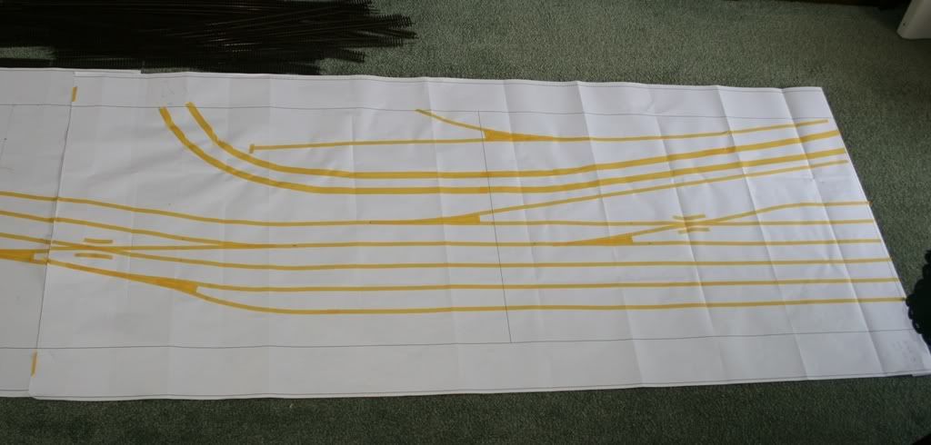

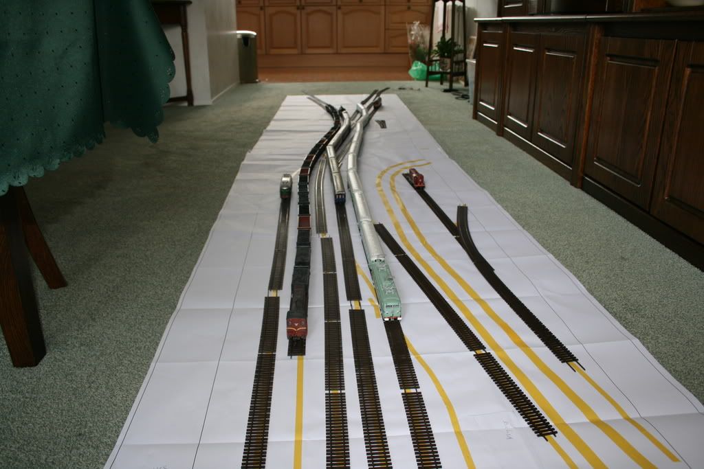

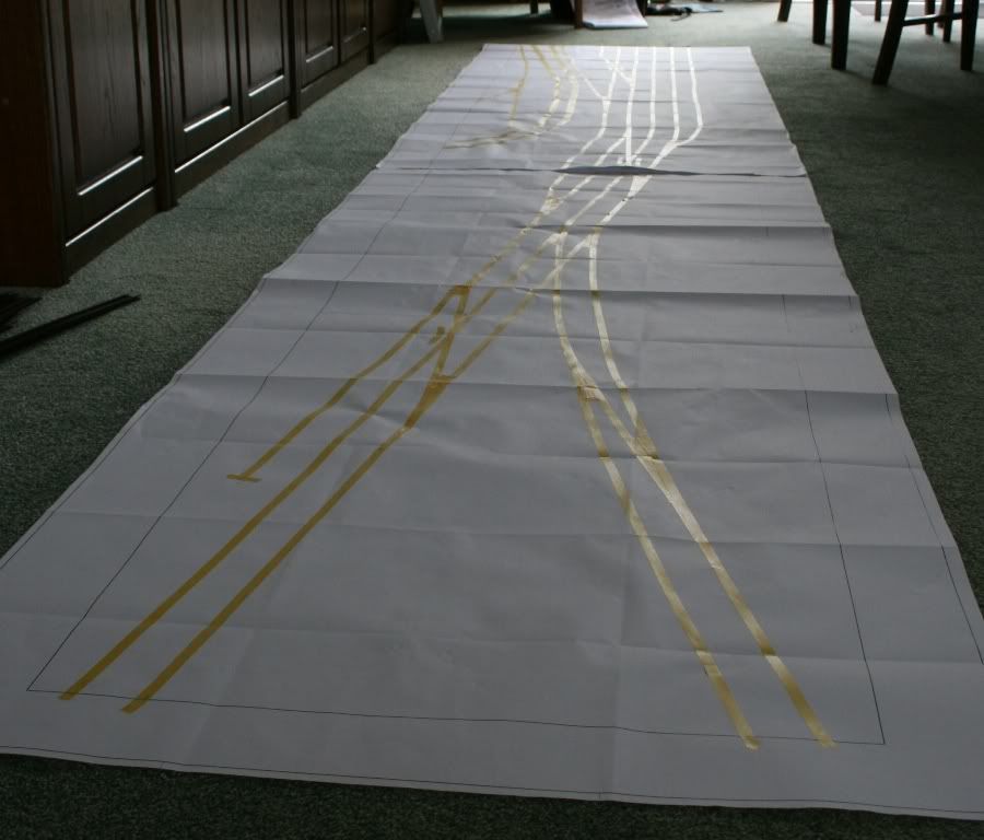

Nog een methode die ik heb toegepast voor het concept uitwerken van 4 toekomstige modules. Op grote vellen papier je baan in delen in 1:1 uittekenen (de buitenranden). Vervolgens met een paar wissels (van het type die je meer wil gaan gebruiken) gaan puzzelen en zo je sporenplan uitzetten met smal schilderstape. Je kan er dan ook meteen wat treinen/gebouwen bij zetten indien je al wat hebt en zo krijg je een goed beeld van hoe het kan. enigste probleem is hoe aan groot papier te komen, ik heb het via mn werk kunnen regelen, maar dat zal vast ook wel ergens anders kunnen.
Voorbeeld:
sander

dat heb je mooi recht geplakt Sander. Maar als je dan toch modules maakt en je dus aan 50 stukjes wel voldoende hebt dan kan je natuurlijk ook altijd 1:1 printen. Zo ga ik het in ieder geval doen.

@Sander,
Erg leuk idee! Juist erg bruikbaar, als je eens niet een ontwerp op de computer wilt  maken, maar gewoon je te gebruiken wissels eens wilt uitleggen. Vooral het neerzetten van je materieel (altijd leuk) geeft een goede indruk van een vloeiende sporenloop.
Mijn modules zijn 50 cm breed. Na het zien van jouw papierwerk, bedenk ik me ineens dat ik natuurlijk ook een behangrol (Elk motief voldoet  ;D) zou kunnen gebruiken voor het uitleggen/bedenken/testen van een nieuw sporenplan.
groet:Marnix
Dat is inderdaad makkelijk verkrijgbaar en hoeft niet eens zo duur te zijn. Voor 50cm breed perfect geschikt en anders gewoon twee banen naast elkaar.
