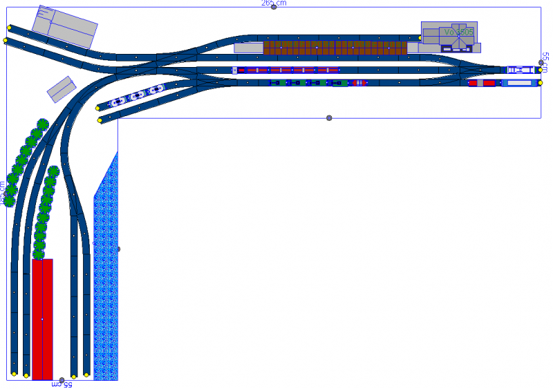

En zo iets als dit:
Blauw:
Het blauwe gedeelte is zeg maar het gedeelte waar je kan rangeren met goederenwagens.
Rood:
Het rode stuk is een fiddle yard, uitgevoerd als schuifblad.
Groen:
Groene gedeelte is gewoon weer een vast gedeelte waar je loks kan parkeren en zo
Matthijs

Peter, ga eens kijken naar een rangeerbaan met klein schaduwstation en div. fabrieks aansluitingen of een locdepot of werkplaats als thema. Andere optie een nog kleiner station als kopstation van een stoomtramlijn of zijlijn met dan het schaduwstation van Matthijs.
Je hebt nog steeds mogelijkheden genoeg als je een thema passend bij je ruimte kiest.
Groetjes Michiel

@Matthijs, Ziet er op zich wel leuk uit, maar zo'n fiddle yard gaat echt niet passen... :-| want die je nu getekend hebt kunnen niet echt treinstellen ofzo op staan ;) Hoe zou jij de baan verder gaan indelen dan? (qwa rangeerterrein en gewoon station en huisjes)
@Michiel, Als ik het goed begrijp, dan wil je van die fiddle yard een schaduwstation maken en op de baan een depot voor loks maken?
Mvg Peter H

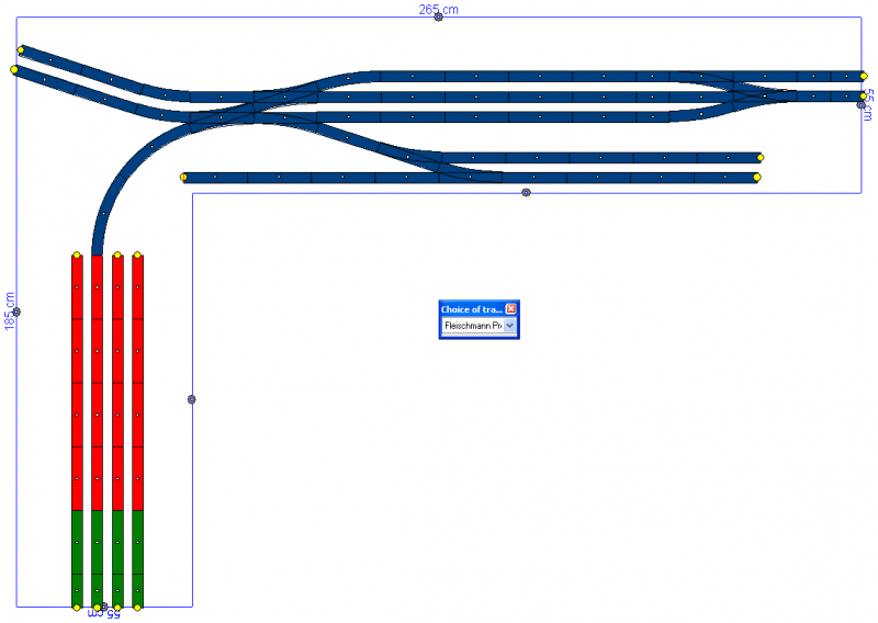

@Michiel, Ik begrijp je volkomen. Ik wil een baan en het moet aan mijn eisen voldoen. Ik denk dat de mogelijken die ik heb, voor het meest rangeren is... Op zich vind ik dat wel leuk ;D Ik ben laatst over op digitaal gegaan, dat komt dus mooi uit ;) Ik heb nog even een baanplan gemaakt en dan gebruik ik die opstelsporen ook gewoon op de baan...! Mijn thema word dan ook rangeren ;)
@Br212, Die had ik ook al gezien, maar dan moet ik overgaan op stoom en dat wil ik graag niet, want de treinen van tegenwoordig intresseren mij meer ;)
@iedereen, Ik heb nog een baanplan gemaakt:
Dan wil bij de opstelsporen een haven idee maken...!
Mvg Peter H
Op die rode sporen past makkelijk een treinstel bv een 2 delige sprinter of Plan V. Nee een 3 delige koploper, IRM of 8 delige NS ICE 3 die past idd niet maar daar is het ook geen baan voor. Het is eerder een baan die een enkelsporige zijlijntje uitbeeld waar niet al te lange treinen komen. Als goederentrein zou een Hippel met 3 of 4 goederenwagentjes kunnen dienen.
Als je van die opstelsporen een haven gaat maken dan heeft een station niet echt veel nut meer aangezien je geen treinstel in je haven laat staan tenzij hij verscheept wordt.
Matthijs

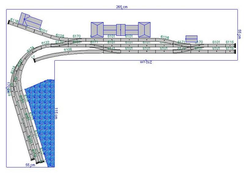

Nog even een idee:
Met voldoende ruimte om te rangeren, plek om loks te stallen. Er zou bv een treinstel kunnen pendelen tussen de 2 "verborgen"sporen. Er is een haventje en achter de gebouwen bij het haventje liggen 2 sporen zodat je daar 2 treinen even uit het "zicht" kan zetten.
Matthijs

Dat plan ziet er erg leuk uit! ik zou alleen die twee kleine opstelspoortjes onder de bocht naar de haven toe weglaten. dan heb je iets meer ruimte voor de scenery want de kans dat je die spoortjes echt nodig zult hebben is erg klein.
mvg, Xander

@Matthijs, Dat ziet er leuk uit ;D Die 2 opstelsporen zijn ook handig opgelost! Ik ga nog een paar aanpassingen doen, want er zitten 2 engelse wissels in en die zijn mij te duur >:(
@Xander, Ik vind die 2 spoortjes wel handig. Misschien kan er nog 1 af... Scilt ook weer een 3 weg wissel ;)
Mvg Peter H
