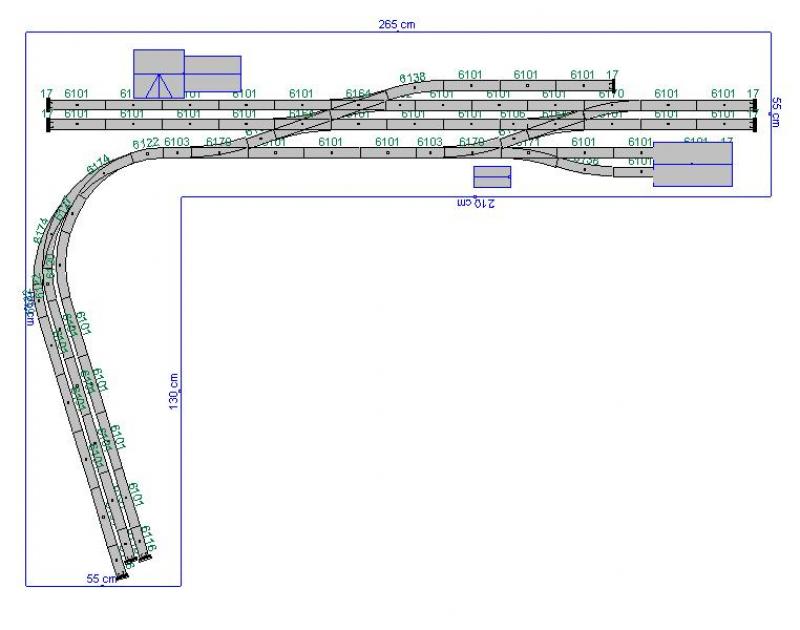

Ik ben even gaan zoeken op internet en met de maten van mijn baan veranderd. Het word nu een baan aan de kant van de muur. De maten enz.. staan wel en het baanplan:
Zoals je ziet word het een rangeerbaan met 3 opstel sporen.
Graag reacties!

Ziet er echt heel leuk uit. Maar zou je niet proberen nog een schaduw station eronder te bouwen. Want dan kun je ook echt ergens heen rijden met je personenen treinen.

Dat ziet er helemaal niet gek uit. Wat me vooral aanspreekt is dat je het niet helemaal vol gelegd hebt met rails. Zo hou je ruimte over voor scenery en blijft het mooi verdeeld.
De drie opstelsporen links lijken me wat dicht bij elkaar liggen. Je zou eens even naar de geometrie kunnen kijken. Ik denk dat bij de gebogen wissels een klein tussenstukje hoort om de juiste afstand tussen de sporen te krijgen.
Sander

In welke richting vertrekken jouw treinen? Ik heb even jouw plan bekeken en mag aannemen dat de twee bovenste sporen jouw stationssporen zijn, dan lijkt het mij niet logisch en dat ze vrij kort(+/- 1mtr en 80cm) zijn.
Een schaduwstation is geen optie omdat daar gewoonweg de ruimte er niet voor is. Een beetje railspiraal doet al gauw 1m
Groet, Ronald.

Geen stationssporen, Ronald. Peter H schreef "Zoals je ziet word het een rangeerbaan met 3 opstel sporen."

@Marcel, Een schaduw station gaat niet lukken, want daar is gewoon geen ruimte voor...
@Sander, Dankje wel, ik wil indedaat niet te veel proren op zo'n klein oppervlakte. Die ruimtjes zijn indedaat wat dichter op elkaar, maar er kunnen makkelijk 2 treinen naast elkaar staan
dan heb je zelfs nog ruimte over...!
@Ronald, Zoals Sander al zegt het word een rangeer baan. Ik wil dan ook over gaan op goederen wagons en de personen wagons niet meer te gaan gebruiken.
