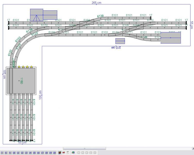

Het ziet er heel mooi uit, maar heb je geen ruimte voor een fiddle yard, een plek waar je de trein kunt afkoppelen om iets anders op te stellen? Je zou misschien iets kunnen doen met het achterste spoor linksonder en die aan het oog van de toeschouwer ontrekken. Mooier is als je die een stukje kunt doortrekken, zodat je een loc of wagons kan vervangen. Misschien kan je er een bak aanhangen wat je kunt weghalen als je niet gaat rijden. Je zou ook de baan iets kunnen inkorten. Kijk ook even op mijn www

Ik had je wissels aan de linkerkant ook iets meer naar buiten geschoven waardoor je iets langere treinen kwijt kan en er nog steeds omheen kan zijn.
Voorbeeld:

Ik heb even jullie ideen in mijn baanplan neer gezet. Ik hoop dat ik het goed begrepen heb. Zoniet zeg het even
Dan was mijn idee om dat gedeelte van de fiddle yard net zo als bij Hans niet zichtbaar op de baan te maken...

Peter, die rolbrug is een leuk idee. Maar ben je je bewust van een stevige beperking ?
- Je kunt op de brug slechts 1 loc of 1 wagon plaatsen. Op de vier rechtse sporen bij het stootblok moet je dus een loc plaatsen om 'n wagon op de rolbrug te kunnen duwen of van de rolbrug af te halen. Die loc zit eigenlijk permanent opgesloten op het spoortje. En dat op vier sporen.
- Als je van de lengte van de spoortjes de lengte van de loc aftrekt, kun je op ieder spoor nog net 2 wagons plaatsen.
- Met een rolbrug kun je per slag slechts 1 wagon ophalen.
In feite is dus niet alleen dat linkse deel fidle yard geworden - Omdat je bijna nergens met meerdere wagons achter de loc te kunnen rijden is het hele baanplan een grote fidle yard geworden.

Daar heb je belijk in. Dus ik laat het toch weer bij mijn oude baanplan.

Misschien kan je een u vormige baan maken. Dan kan je misschien op de ene poot van de u een kleine fiddle yard maken. Je zou er bv een van twee sporen kunnen maken vlak langs de muur oid. Je kan ook een uitneembare bak maken waarbij je de trein of alleen loc optilt en omdraait. Gewoon met de hand en de lok losmaken kan natuurlijk ook.

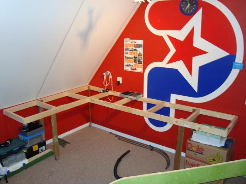

@Ronald, Bedankt voor je info. Ik ga er zeker iets mee doen. De ruimte weet ik al
(Zie mijn baanplan) Ik ga eens even wat meer baanplannen maken...!

De tafel heb ik al klaar
Peter H
Peter H
